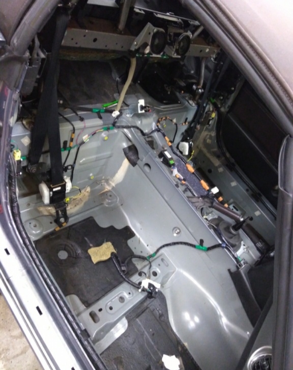

Et la le drame, piscine dans la Caisse.
Quand la saleté s'accumule pas besoin que ça soit bouché pour déborder. L'eau est trop ralentie et le niveau monte.
Après un gros nettoyage et suppression des clapets je peux laisser le jet grand ouvert, rien ne deborde.
Par contre si tu as eu de l'eau je te conseille de retirer sièges et moquettes.
Car l'eau s'infiltre entre les tôles sans possibilité d'en sortir ni s'évaporer car la moquette est imperméable et en plus de puer ça finira par rouiller.
Tout démonter+ souflette torchon+ canon air chaud ou decapeur pour en venir à bout.
