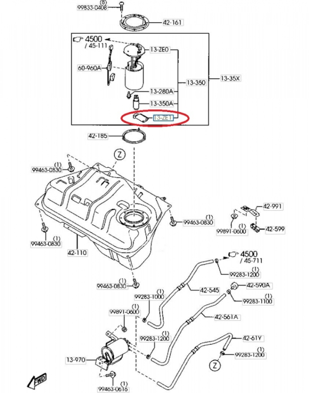

Il n'y a pas vraiment de difficultés pour la maintenance que tu cites surtout pour le filtre à essence car il n'y en a pas sur NC ;) Mais c'est vrai qu'il faut l'avoir fait une fois pour ce rendre compte que c'est simple :bien:
 Sujet du message : Re: Tutos NC
Message Publié : Jeu 15 Juil 2021, 17:47
Message(s) : 1509
Si :oui: il est simplement immergé dans le réservoir donc quasi 0 maintenance sauf en cas de problème :aie:

Je confirme qu'il existe bien un filtre à essence sur les NC.
Il est bien comme le dit "sylvain76" à l'intérieur du réservoir et porte la référence OEM LFB6-13-ZE1
C'est la pièce entouré en rouge sur le schéma éclaté du réservoir de la NC
Et, c'est exactement la même pièce pour les NC, NC-FL1 & 2.

Dans mon esprit pour la maintenance je faisais plutôt référence à l'absence de petit filtre au niveau de l'arrivée dans le compartiment moteur
C'est vrai qu'il y a un filtre à essence immergé dans la pompe mais comme dit plus haut, il est sans maintenance. Je m'en étais inquiété lors de ma panne de vanne EGR et mon mécano préféré m'avait dit qu'il n'y avait pas risque de colmatage avec ce type de filtre qui était quasi sans maintenance. De plus la dépose de la pompe à essence risque plus de créer des défauts d'étanchéité.
Mais si quelqu’un le change je serais intéressé de savoir s'il était encrassé, c'est mieux de voir d evisu et d'avoir l’expérience :beer:
