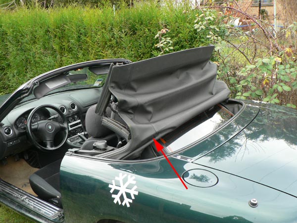

Votre capote se bloque, et reste figée à mi-ouverture, comme un vulgaire CC! Est-ce que tout est cassé? Non, rassurez vous.

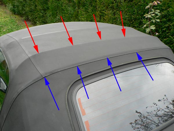

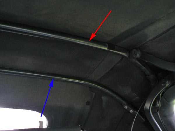

Refermez la capote, nous allons voir ce qu'il se passe. L'armature de la capote est consituée entre autres de 2 barres métaliques, indiquées ici en rouge et en bleu
Vu de l'intérieur ça donne ça.

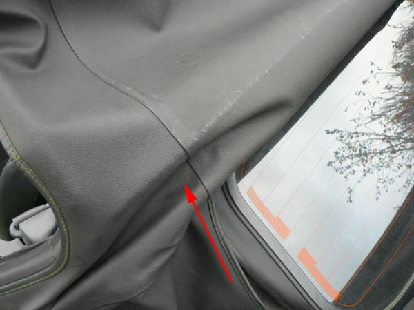

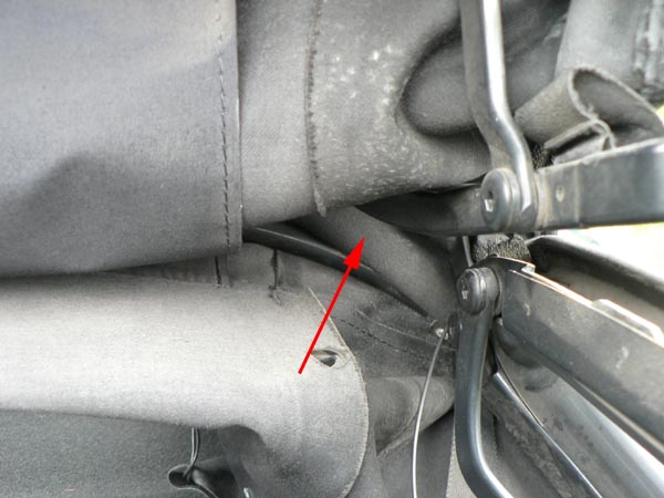

Lorsque vous décapotez, ces 2 barres se rapprochent, et s'il fait froid, le vinyle pas assez souple va se retrouvé pinçé entre ces 2 barres.
Voici la même chose vu de plus près.
Et enfin de l'intérieur.
La solution est simple: au moment de décapoter, sortez de la voiture, et avant que les 2 barres ne pincent la capote, poussez ce bourrelet vers l'extérieur, dans le sens de la flèche rouge ci dessus. Faites le des 2 côtés, par contre faites attention à ne pas vous coincer les doigts!
En cas de très grand froid, la capote peut ne pas se baisser totalement (il manque quelques centimètres), mais ce n'est pas grave.
