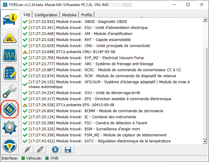

Démarrer le logiciel Forscan
Mettre le contact (sans démarrer le moteur)

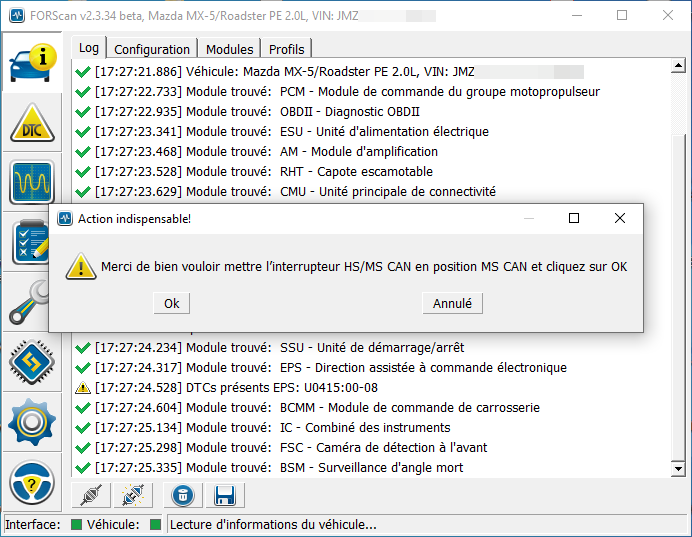

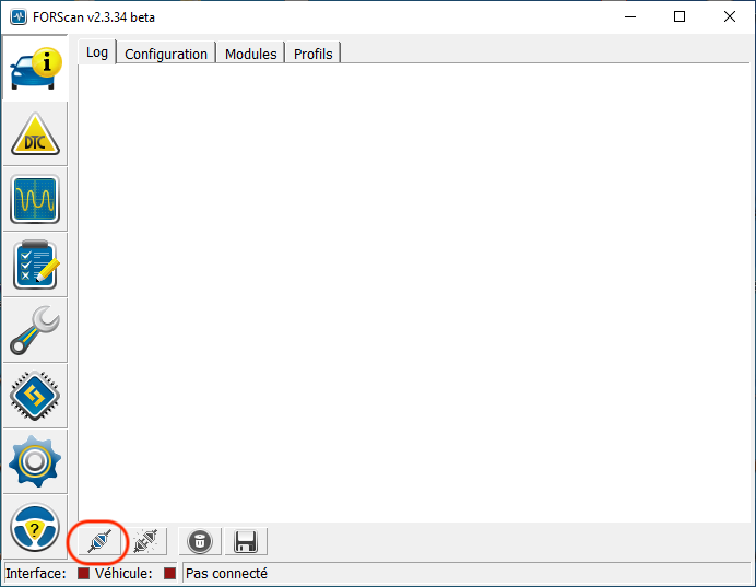

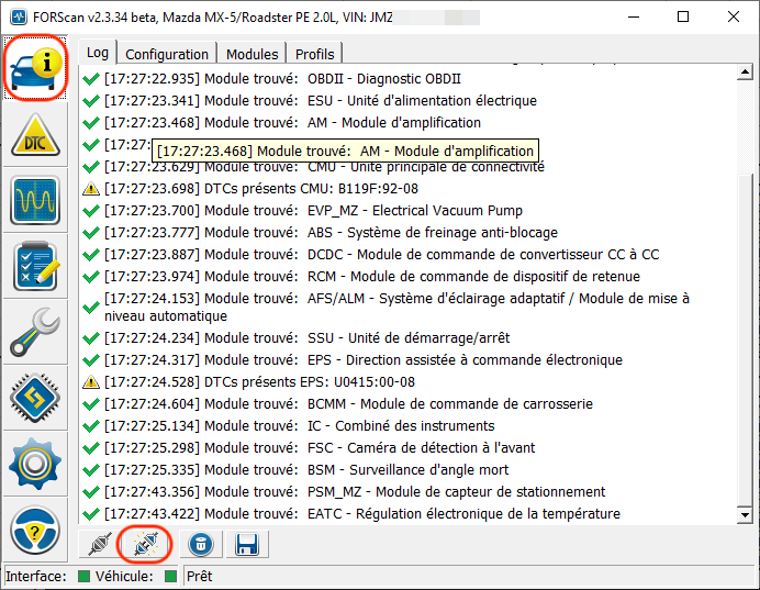

Cliquer sur le bouton de connexion et suivre les différentes étapes (validation du type d'auto, bascule entre mode HS-CAN et MS-CAN, etc...)
Une fois la connexion établie, vous devriez avoir un écran de ce genre ; cliquer sur le bouton Configuration

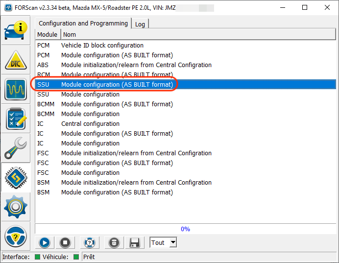

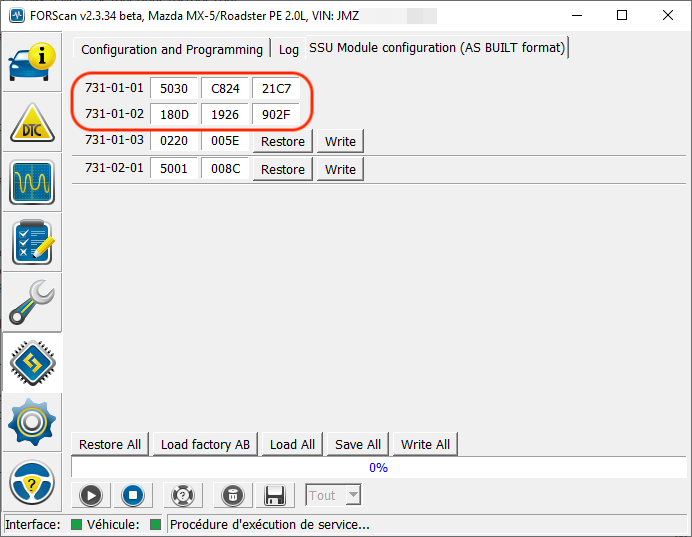

Sélectionner la ligne SSU Module configuration (AS BUILT format) et cliquer sur le bouton "Lecture"

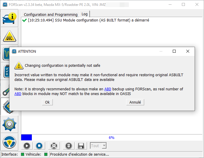

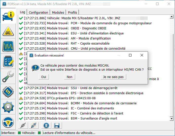

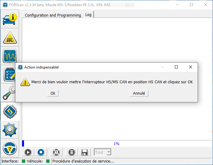

Si la clé était en mode MS-CAN, un message indique qu'il faut passer en mode HS-CAN. Basculer sur le bon mode et confirmer
Oui, on peut tout casser en faisant n'importe quoi :aie: ! Confirmer
Avant de faire les premières modifications, sauvegarder la configuration d'origine (voir chapitre 2)

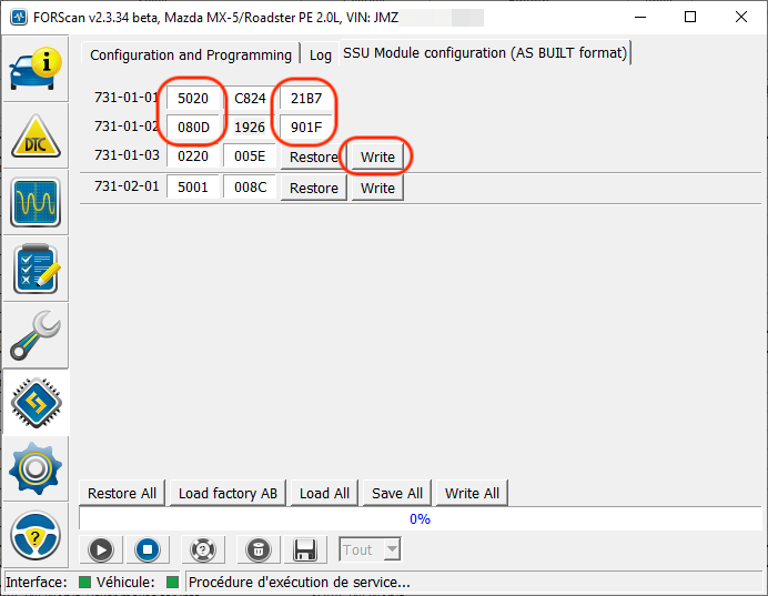

Deux lignes sont à modifier pour désactiver le iStop : 731-01-01 et 731-01-02

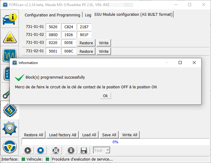

Si vous avez bien, d'origine, les mêmes valeurs que çi dessus pour ces lignes, alors simplement remplacer les valeurs à l'identique (dans le cas contraire (même si ça ne devrait à priori pas arriver), utiliser le fichier excel pour calculer les valeurs à renseigner (voir çi dessous)). Une fois la modification faite, cliquer sur Write
Suivre les indications : couper le contact, remettre le contact et valider le message.

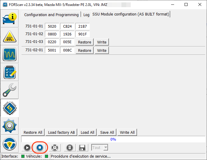

Quitter le module en cliquant sur le bouton "Stop"
Revenir dans le premier onglet et cliquer sur le bouton de déconnexion
Débrancher la clé OBD, couper, puis remettre le contact
À priori, le iStop n'est plus actif.

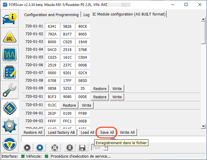

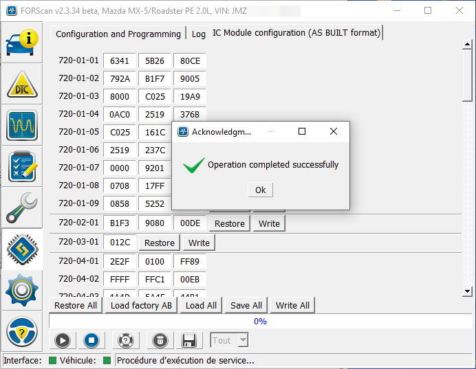

Avant de modifier quoi que ce soit, faire une sauvegarde des données d'origine. La sauvegarde se fait pour chaque module (IC, SSU, etc...).
Rentrer dans le module (cf chapitre Modification de la configuration) et cliquer sur "Save All"

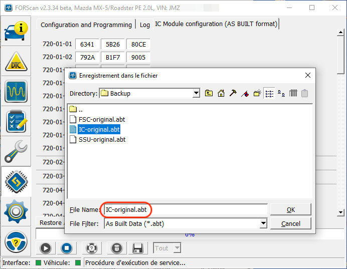

Donner un nom au fichier de sauvegarde (par exemple nomdumodule-original) et cliquer sur OK
Le fichier s'enregistre dans le répertoire sélectionné
