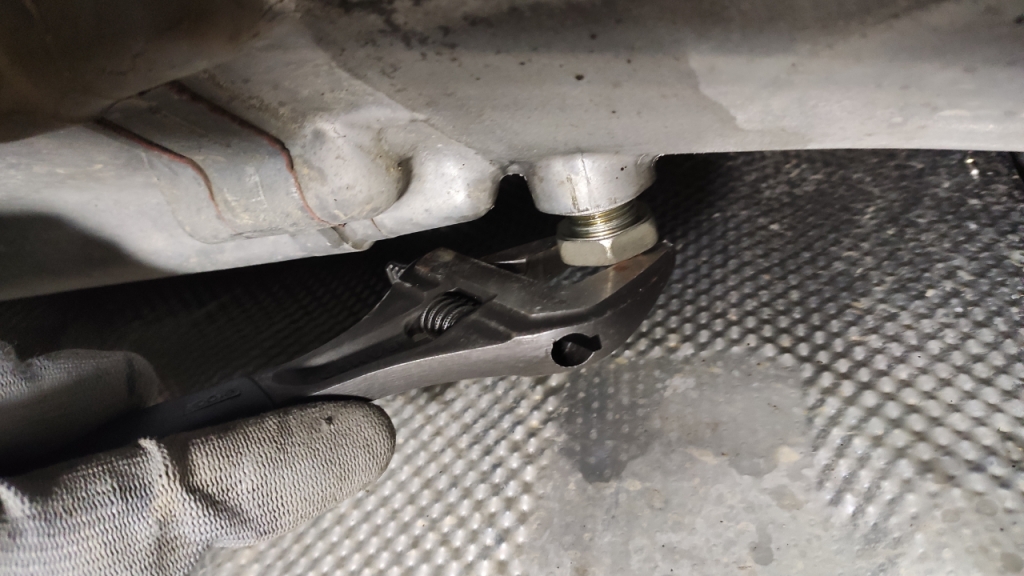

Image 1 clé à oeil OU clé à molette pour les bouchons (déconseillé si le boulon est bloqué :!: )

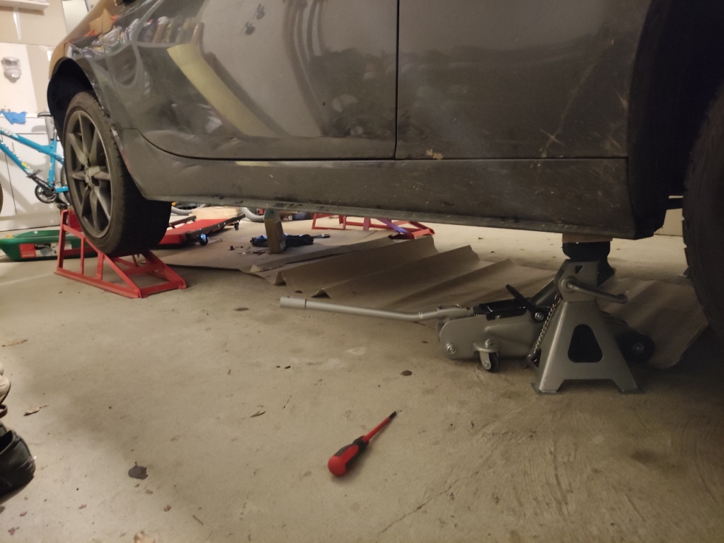

ETAPE 1 : Levage
Dans l'idéal utilisez un pont ou 4 rampes de levage. Comme tout le monde n'a pas la possibilité d'avoir un pont et que 4 rampes sont trop hautes pour pouvoir passer sous la MX5, vous pouvez procéder comme suit avec 2 chandelles et 2 rampes :
1) Assurez-vous que le sol est plat et horizontal.

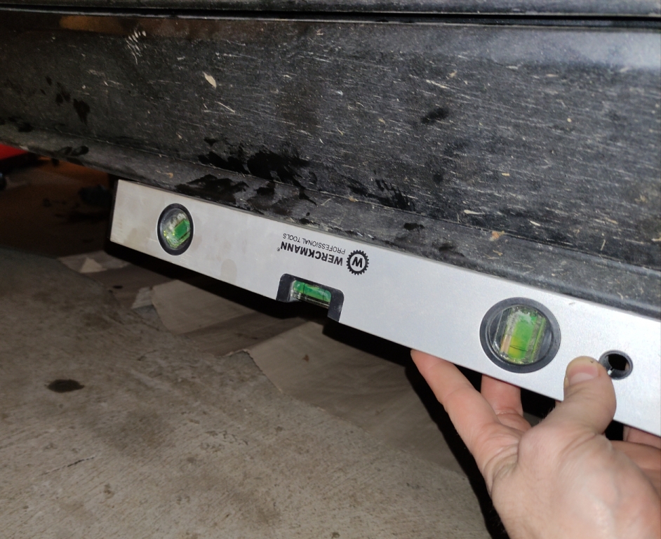

2) Prenez le niveau de la voiture sous les 2 bas de caisse et le spoiler avant ou arrière.
3) Mesurez la hauteur du centre d'une roue, monter l'arrière au sommet des rampes, serrer le frein à main, mesurer de nouveau la hauteur de la roue pour déduire la hauteur de levage, Ne jamais mettre l'arrière sur chandelles pour ne pas neutraliser le frein à main :!:

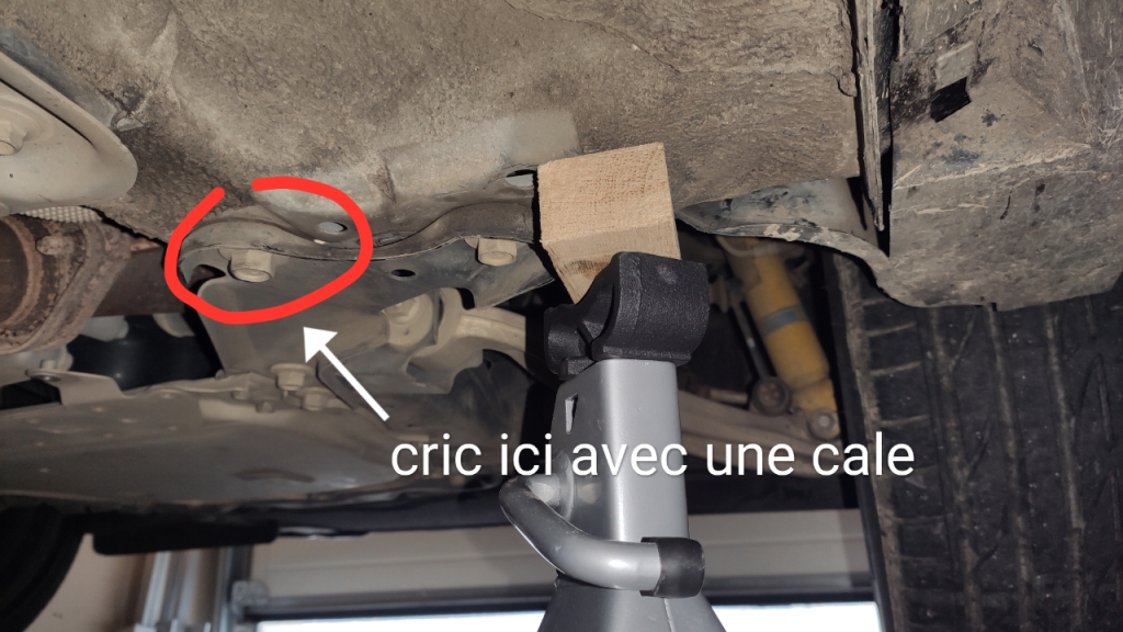

4) Identifiez un emplacement de levage solides à l'avant du véhicule (sur la MX5 ND ce n'est pas évident, j'utilise la zone sur la photo avec le cric au niveau d'un boulon). Comparez la hauteur de la zone de levage à la hauteur de levage précédemment calculée pour régler les chandelles.
5) Ajustez la hauteur des chandelles au 1/2 cm près avec des cales de protection indispensables pour ne pas abîmer le châssis de la voiture (j'utilise du bois tendre).
6) Installez les chandelles à l'aide d'un cric hydraulique à l'endroit indiqué sur la photo.
7) Refaites les niveaux pour vous assurer que la voiture est droite. Utilisez bien les mêmes emplacements que précédemment !
:!: Cette étape est ennuyante mais impérative. Si vous n'arrivez pas à mettre le véhicule droit, faites faire la vidange par un professionnel. Vous risqueriez de détruire votre boîte de vitesse à cause d'un trop plein ou d'un manque d'huile :!:

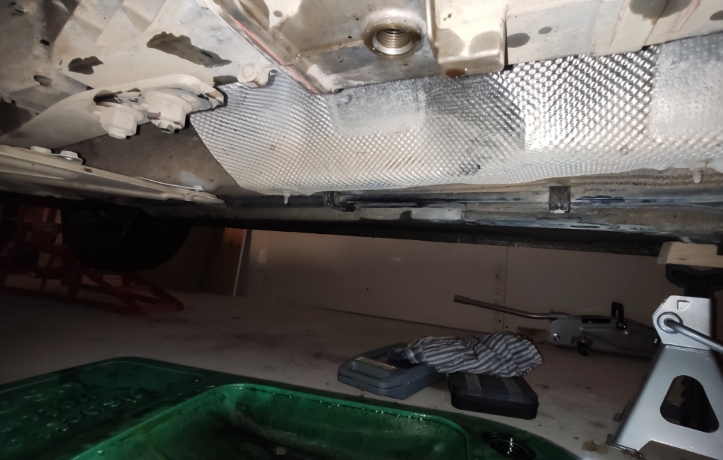

ETAPE 2 : Démontage

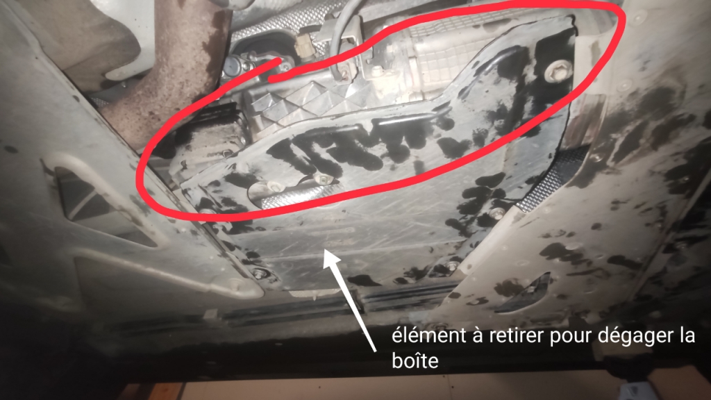

1) Localisez la boîte au centre de la voiture
2) Faites place nette en démontant les caches gênants

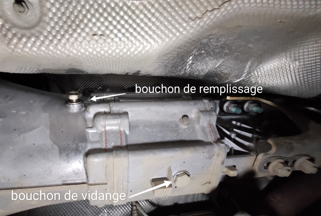

ETAPE 3 : Vidange
1) Réalisez l'opération moteur tiède pour faciliter l'écoulement de l'huile.
2) Désserez le bouchon de remplissage. Un petit coup sec de marteau sur la clé pourra vous aider en cas de blocage.
3) Installez le bac à vidange et dévissez le bouchon de vidange. Attention gros débit d'huile en perspective :!: Laissez se vider la boîte pendant 20 minutes.

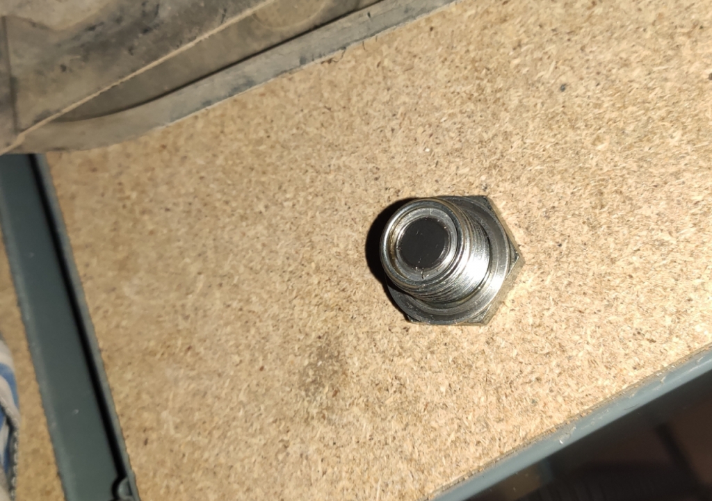

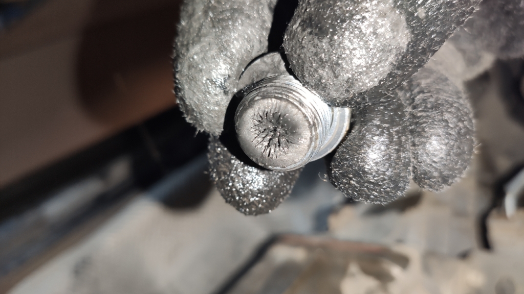

4) Nettoyez le bouchon de vidange. Celui-ci étant aimanté, de la limaille liée à l'usure normale de la boîte peut s'y trouver. Le réinstaller avec une rondelle d'étanchéité neuve. Serrer au couple recommandé (40—59 N·m) ou à la clé à oeil en écrasant légèrement le joint qui va se dilater avec la chaleur. Trop forcer = bloquer le boulon ou pire, foirer le filetage en alu.

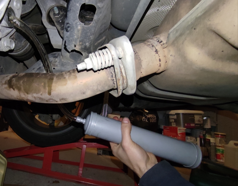

ETAPE 4 : Remplissage

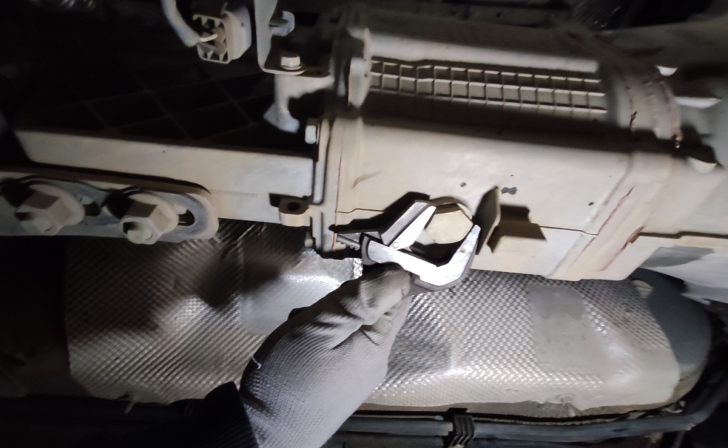

1) Retirez le bouchon de remplissage.
2) Remplissez la boîte à la seringue à huile en veillant à ne pas introduire de corps étrangers type grain de sable :!: Ne pas enfoncer le tuyau trop profond pour ne pas fausser le niveau d'huile.
Exemple de seringue désolé je n'ai pas pris de photo durant le remplissage
4) Remplissez jusqu'à débordement, puis attendre 5 mn que le trop plein se vide. Normalement vous avez mis environ 2L (si ce n'est pas le cas, cherchez la raison).
5) Remettez le bouchon de remplissage avec un nouveau joint et serrer au couple (40—59 N·m) ou avec modération.

edwar4935 a écrit :
2) Prendre le niveau de la voiture sous les 2 bas de caisse et le spoiler avant ou arrière.
Question bête, mais est-ce vraiment fiable de prendre le niveau sous les bas de caisse ?
(vu qu'il y a des garnitures en plastiques...)

J'ai quelques remarques : pourquoi tu dis de ne jamais mettre l'arrière sur chandelles ? J'ai toujours levé mon auto avec 4 chandelles :tantpis: Et avoir les roues arrières dans la pente de la rampe, je ne trouve pas ça super safe :aie:
Perso, je commencerais par dévisser le bouchon de remplissage, s'il est foiré et qu'on a déjà vidé la boite, on est bien avancé :D
J'ai ajouté les coupes de serrages des bouchons préconisés par Mazda (40 - 59 N·m)

humungus a écrit :
Super tuto, merci ! :beer:
L'idéal est derrière les bas de caisse mais c'est difficilement accessible, la terre fausse un peu la prise de niveau et la lecture du niveau est pas simple.
C'est fiable si on fait la mesure à droite, à gauche, à l'avant et à l'arrière toujours aux mêmes emplacements bien entendu. Ca semble être source d'erreur mais pas si déconnant car au moins ça évite de faire confiance à un sol faussement plat ou inégalement plat ^^. Je rajoute une mise en garde dans le tuto !
Merci pour les couples j'avais la flemme :roll:
J'ai bien indiqué de débloquer les boulons de remplissage avant.
C'est juste que j'ai eu une mauvaise expérience avec un déséquilibre sur une ancienne voiture qui a commencé à rouler au moment où je levais un coté au cric. Maintenant, je ne prends plus le risque de laisser des roues libres. Et puis je sais pas toi mais ma voiture est tellement rigide qu'en levant une roue j'arrive presque à lever la deuxième. Peur de la catastrophe ! Je me demande même si j'ai pas l'option ressorts courts de Mazda. Comment vérifier ?
Sur les photos la voiture est pas au sommet des rampes je te l'accorde c'est un peu limite :red:

Dommage de travailler avec ces outils
Rien de mieux pour arrondir le six pans d'une vis avec une clé à molette.
Prends une clé à oeil la prochaine fois ;)

Je n'ai pas eu de soucis particulier mais effectivement si c'est bloqué ce n'est pas terrible. J'ai modifié le tuto.

Bon tuto mais effectivement le levage est dangereux je trouve. Moi je mets le frein à main + vitesse, je monte l'avant en prenant appui sur le berceau au centre, entre la plaque de protection moteur et la plaque sous le pare choc, puis chandelles sous les feuillures au points de levage sans cale en bois (ce n'est pas fiable, le bois ça se fend sans prévenir). Une fois l'avant sécurisé, je lève l'arrière en prenant appui sur la poutre sous le différentiel arrière, puis je mets les deux autres chandelles sous les feuillures.
Une fois les 4 roues en l'air, j'enlève le frein à main et la vitesse, si besoin.
PS: cette méthode de levage vient du manuel d'atelier.

Perso les chandelles me suffisent, j'ai pu faire tout ce que je voulais jusqu'à présent. J'ai investi dans des chandelles de qualité ainsi que dans un bon cri KS tools. Le seul souci c'est si je dois faire l'embrayage, là j'aurai besoin d'un pont. Pour le reste en principe ça va.
Les chandelles ce n'est pas dangereux si on s'en sert bien.
