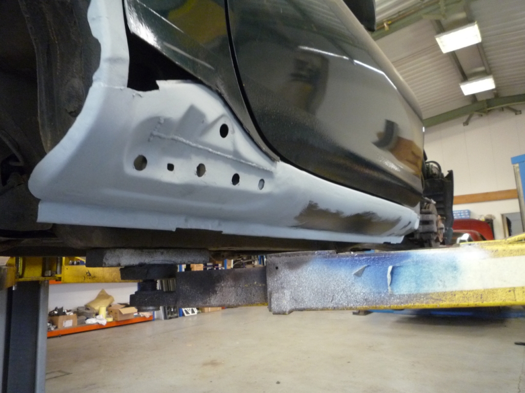

Petit up. Après avoir décapé la rouille, on peut mettre du primaire phosphatant, mais je vois souvent une peinture grise, comme les Anglais ont fait sur ma NB:
C'est quoi? De la peinture au zinc? J'ai de la "galvanisation à froid" en bombe, c'est la même chose? (je dirais oui)
Et cerise sur le gâteau, c'est conducteur, et ça ne gène donc pas la soudure...

Je mettrai plus du 2K époxy ça résiste mieux pour la rouille, et garder la peinture zinc/cuivre en bombe vraiment pour là où on soude...
Si c'est conducteur (et vu la couleur) je penche pour la zinc ;)
