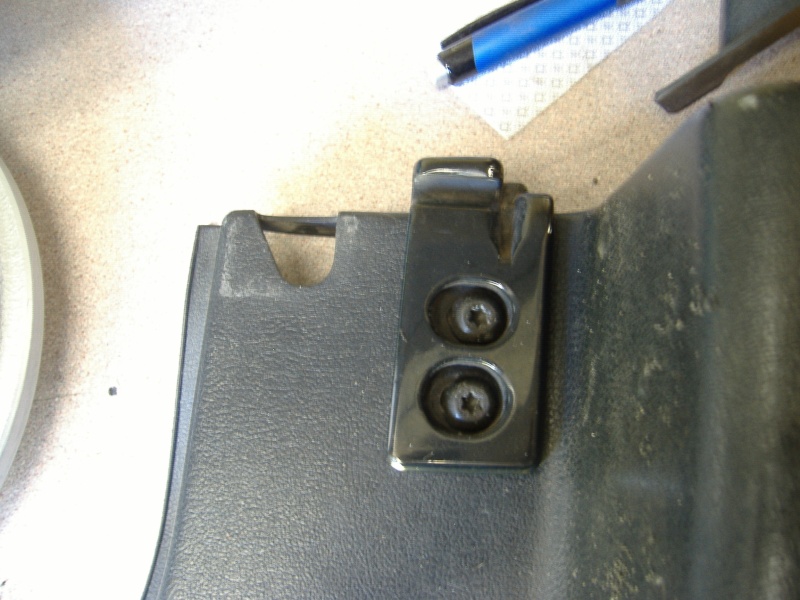

Ce soir j'ai reçu mes deux ancrages latéraux pour mon hardtop. J'ai part de même décidé de faire un petit tutoriel.
Je sais que je ne suis pas le premier à expliquer l'installation mais j'espère que avec ce tuto je pourrai éclaircir d'avantage la manœuvre pour certain d'entre vous.

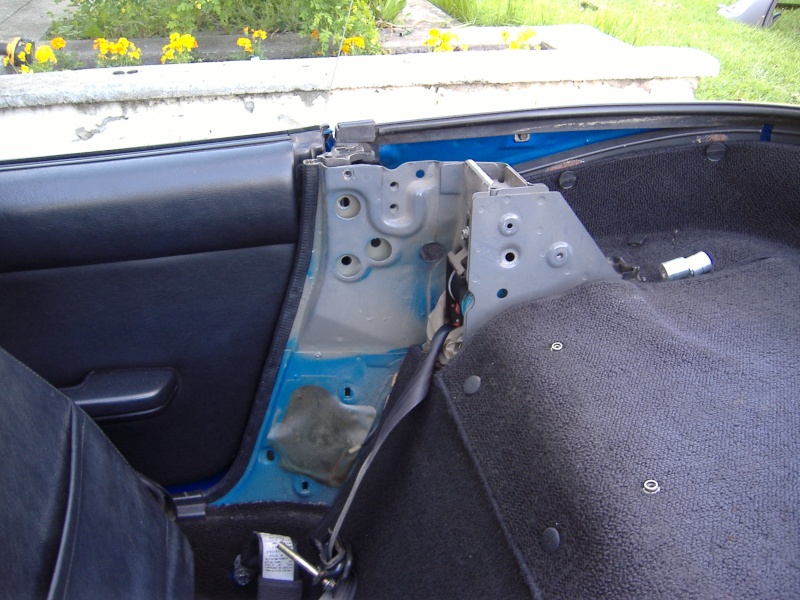

tous d'abord On commence part enlever le Toit et dégarnir la Mimix ! Je n'ai pas besoin de vous expliquez étape part étape le démontage des deux panneaux à modifier du à la simplicité de la chose et que entre nous qui n'a jamais enlever une parti de l'intérieur de sa MX ^^

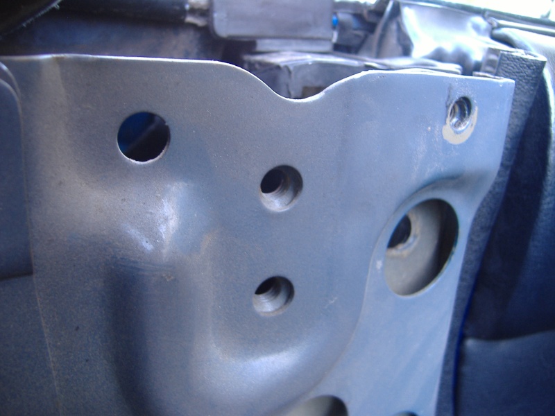

deux trous apparaissent!
Les ancrages en question

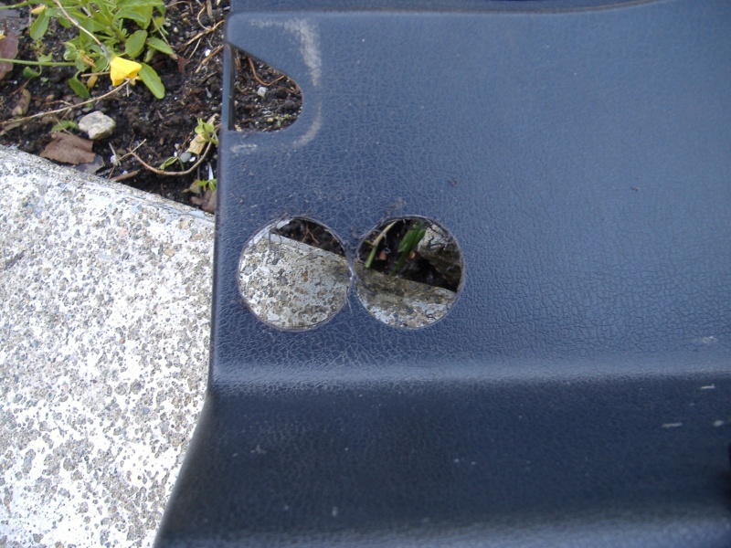

les deux panneaux ne sont pas pré-percer. Une trace de moulage montre le dessin de la découpe. Je n'ai pas pris de photo de la trace mais elle démontre clairement la ligne de découpe en oval.

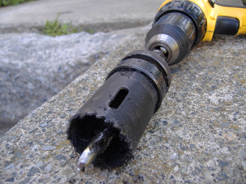

On perce!
avec ceci!

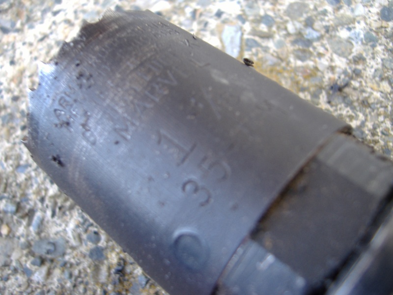

35mm

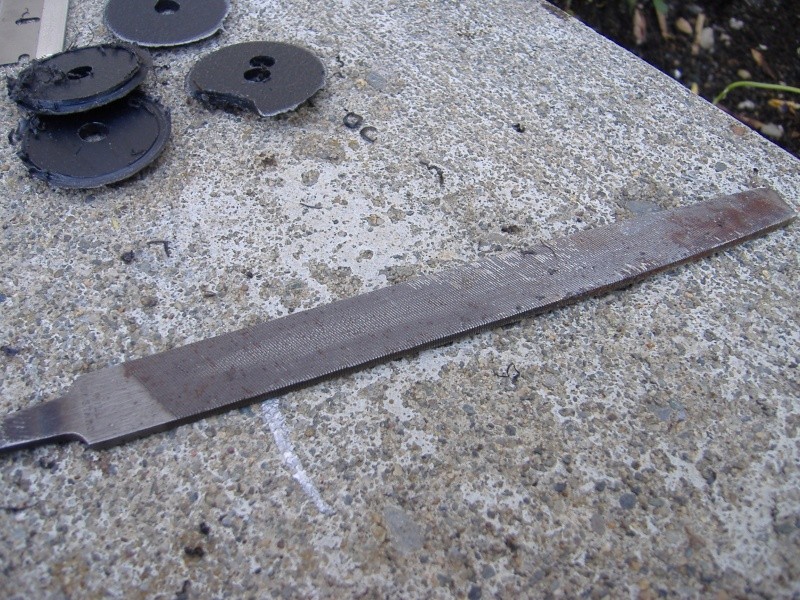

exactement au limite des traces. ensuite avec ceci
et cela
on découpe l’excèdent de plastique .
monté à blanc.
ensuite on réinstalle les deux panneaux en place et on monte les deux ancrages. Laissez-les desserrer pour le moment!
ensuite monter le toit.
une fois le toit en place, ajustez et serrez les deux boulons de chaque coté et enclencher les crochets. Votre toit devrais avoir une tension acceptable mais ne vous ce basez pas sur l'effort déployer pour enclencher les deux crochets du pare-brise, les deux crochets latéral ne sonr la que pour ''assoir'' le toit bien en place et éviter qu'il bouge sur la route.
Ensuite on mouille la mimi s'assurer que rien coule à l'intérieur !
on lave, on frotte on essuie et on cire la belle ! :)

Merci pour ce tuto, très clair en plus avec la capote démontée. :jap:
Juste un petit truc, il me semble que ceci n'est pas nécessaire, vu que les trous sont juste pour les deux vis et seront au final cachés derrière le support :
[Edit : en fait si, c'est nécessaire]

j'ai pas pris de photo mais l'autre face des encrages est plat pour qu'il puisse bien s'appuyer sur la voiture .
il est donc important de bien suivre le tracer. il est prévu pour laisser suffisamment d'espace pour l'ajustement également.
