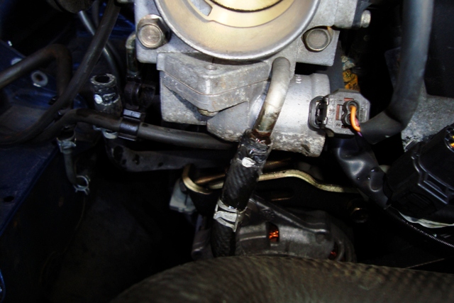

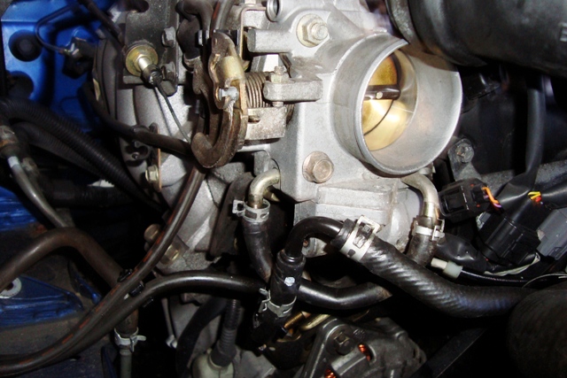

MATÉRIEL NÉCESSAIRE : un pince, et 6 cm de tuyau métal environ 6mm de diamètre.
LES ÉTAPES :
ÉTAPE 1 : démonté le tuyau d'aire qui viens sur le papillon.
ÉTAPE 2 : débrancher les deux tuyaux (entrée et sortie d'eau)
ÉTAPE 3: Relier ce deux tuyau ensemble, et les attacher avec le gros tuyaux d'eau qui vient sur le radiateur (cela évite qui se glisse n'importe ou)
quelque photos rapidement prises:
http://www.mx5france.com/medias/di-6P7J.jpg
http://www.mx5france.com/medias/di-S505.jpg
http://www.mx5france.com/medias/di-0GO7.jpg
(Montage origine= Tuyau rouge/papillon rouge et Tuyau bleu/papillon bleu)
(En jaune= tube métallique pour faire circuler le liquide de refroidissement entre le tuyau rouge et bleu "c'est ce qui remplace le circuit du papillon" et l'autre tuyau peu être remplacé par des bouchons.. (j'ai utiliser ce que j’avais sous la main ;) )
COUT DE L’OPÉRATION: 0.- :)
TEMPS NÉCESSAIRE: 15min
Conclusion:
Cela permet d'avoir un papillon plus froid, donc de l'aire plus froide pour notre chère moteur!
C'est une modification qui ce fait Toujours sur Civic type r ep3! Je lai fais sur ma CTR et aucun problème depuis deux ans!

Par contre sur l'opération elle-meme, à quoi sert ce réchauffage de l'air? J'aimerais bien savoir avant d'envisager de le supprimer :)

C'est pour réchauffer l'air lors de grand froi!
Un peu comme le principe de certaine ancienne voiture ou il y avai un tube qui amenai de l'air chaud du collecteur d'échappement jusqu'a l'admission!
Et la modif permet de ne pas réchauffer l'air. L'air froid étant plus compacte as un meilleur rendement! (jusqu'à une certaine limite)

Sur un K20 (Civic type R aucun soucis et en plus j'ai une admission dynamique qui prend l'aire frais)...
Donc je suppose que sur la MX, il n'y a pas de soucis non plus, et au pire si la voiture broute a froid, la modification est 100% réversible et faite un maximum 15min!

Ben si vous voulez je vous tien au courant! Mais cela fait 3 jours que je roule comme sa et aucun souci!
Après chaqu'un fait comme bon lui semble...

Est-ce que quelqu'un à une adresse pour trouver des bouchons en durite. (vous voyez les bouchon que l'on peu voir sur le collecteur d'admission). Ce serait assez propre avec ça.
Pour l'histoire du ralenti qui broute je ne vois pas comment ça pourait être liée à cette modif vu que à froid le liquide de refroidissement est froid aussi.
A voir en hiver s'il n'y à pas de risque de givrage de papion mais vu l'admission de l'air dans le compartiment moteur côté echappement j'y crois pas trop.
Moi je vais essayer de le virer mais le plus proche possible des sorties des petites durites (sous le calostat et l'autre derrière le bloc je crois). C'est pour ça que je cherche des petits bouchons type durite mais fermé pour que ce soit tout propre.

J'ai fini par mettre des petit bouchon sur le papillon (c'est plus propre) mais je ne me rappel plus ou je les ai trouvé, surement au fond du garage..
Non aucun problème de ralenti, ni étét ni l'hiver, meme en déportant le débimetre et le filtre du coté de l'admisson. En ouvrant mon capot mon admi dynamique n'est plus a droite coté échappement, mais a gauche directement au collecteur d'admission avec un coude à 45°. :beer:
