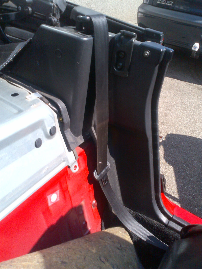

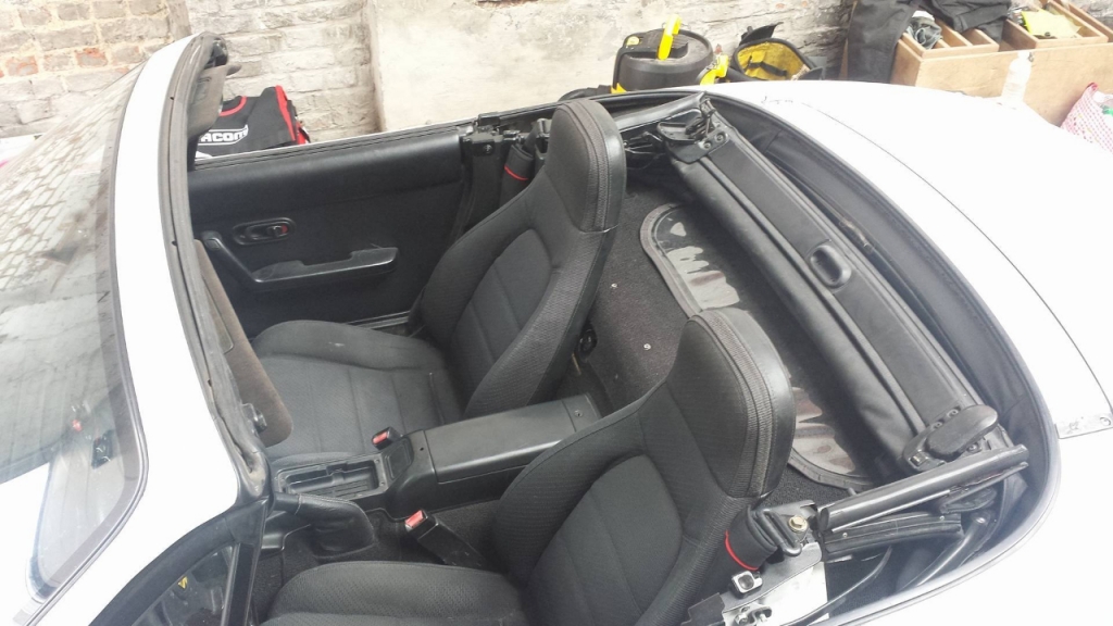

ETAPE 1 : Démontage de la plaque en métal à l'arrière.
Pour cela il faut enlever le coupe vent ou hard dog etc avant de commencer

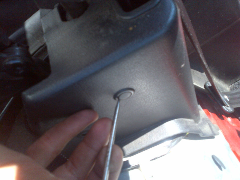

Ensuite il faut enlever les 2 moquettes qui sont accrochés par des clips (qui cassent facilement)
S'attaquer à la partie ou il y a la ceinture, il faut enlever pareil un clip afin d'accéder aux vis en dessous
C'est toutes ces vis que vous enleverez avec une douille de 10.
Enlever le câble passage du dégrivage arrière.
http://www.mx5france.com/medias/thumbnail_forum.php

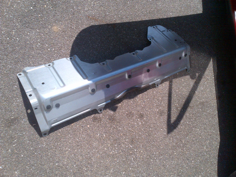

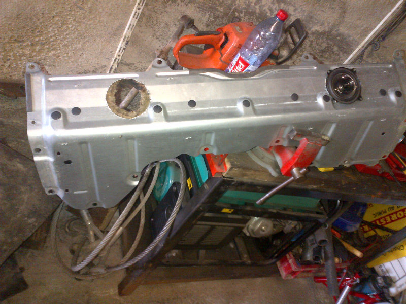

Une fois les vis enlevés et la tôle enlevée vous obtenez ceci :

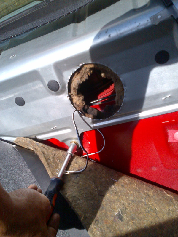

ETAPE 2 : perçage de la tôle
Je n'ai pas beaucoup de photos pour cette étape, j'ai utilisé le gabarit livré avec les hp pour faire le trous avec une disqueuse ainsi qu'une pince coupante démultiplié.
J'ai placé les trous de telle manière à qu'il ne gêne pas les petits bouts de plastiques qui accrochent la moquette.

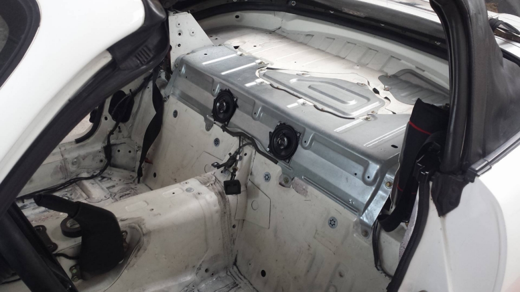

ETAPE 3 : installation des hp
On replace la tôle

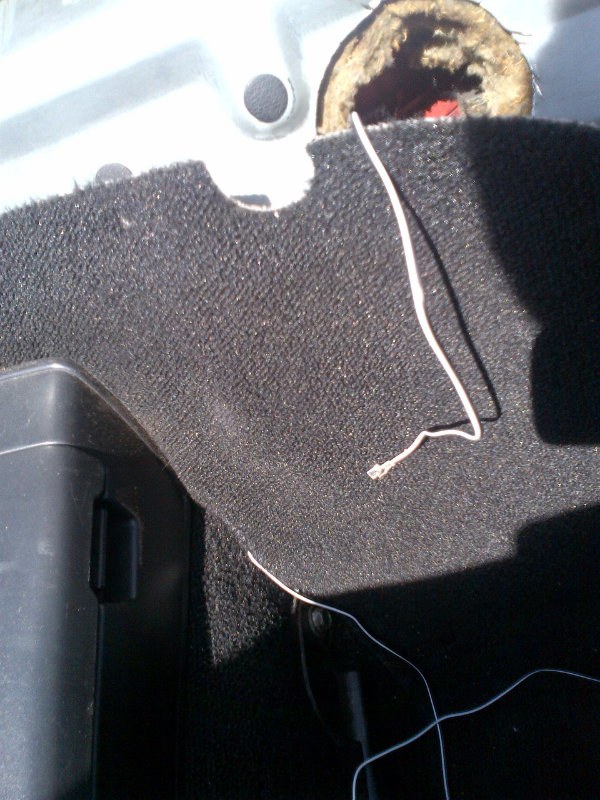

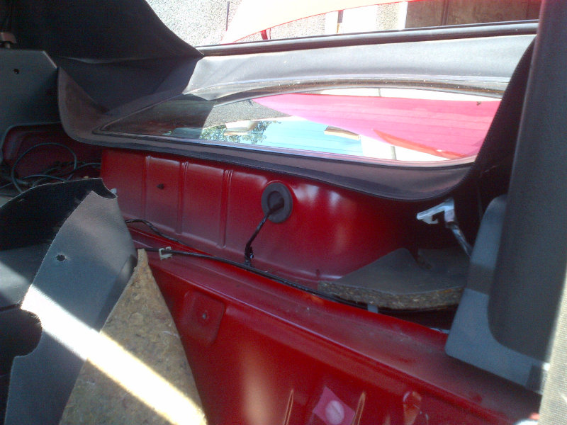

On fait passer le câble des hp de cette manière
On revisse la tôle :) (il y a une dizaine de vis)

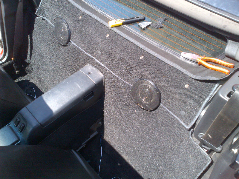

On remet et on découpe la moquette (il faut découper celle du haut et du bas
On visse tranquillement les vis du hp sur la tole et voilà le tour est joué :D
RESULTAT :
Le son sort beaucoup mieux plus besoin de mettre le volume fort pour bien entendre la musique . Il m'a fallu 2h pour monter et brancher les hp.
Pour faire passer les cables je n'ai pas eu besoin d'enlever la console centrale avec un tournevis plat on fait glisser à l'intérieur sans soucis.

Message Publié : Sam 16 Avr 2016, 18:33
Inscription : Mar 29 Déc 2015, 21:45
Message(s) : 86

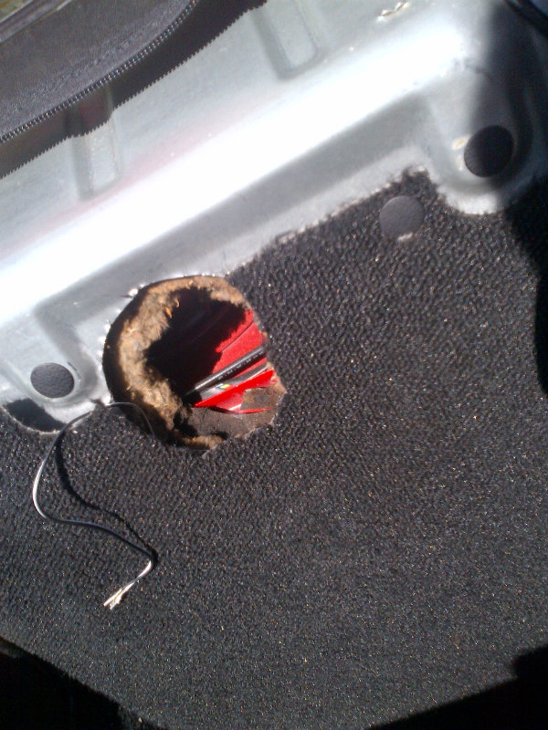

Voici des photos que j'ai fait.
Par contre je n'avais pas de cache.
