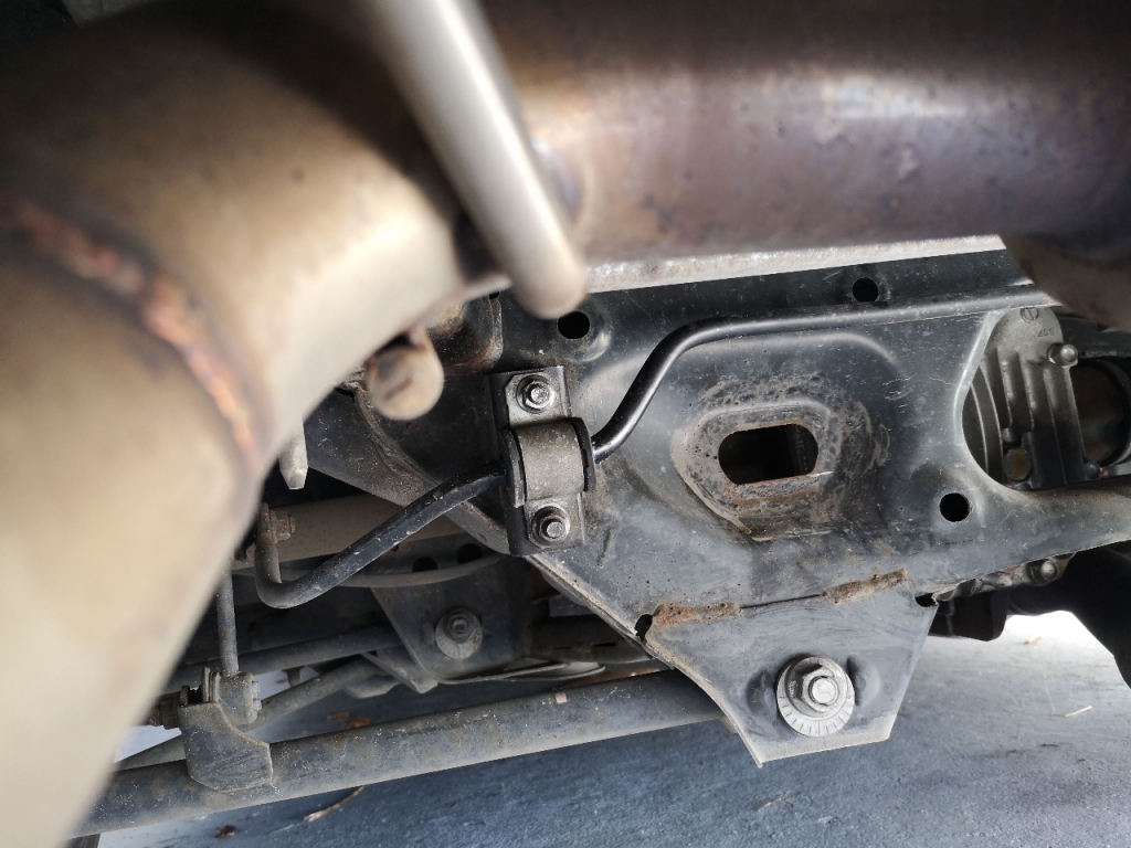

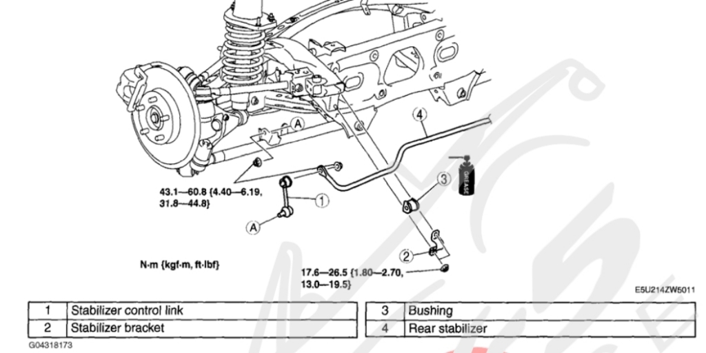

ETAPE 1 : Silent block arrières G/D
Procéder par un coté à la fois
Dévisser les deux écrous du support n°2 sur le schéma. J'insiste sur le caractère fragile des vis.
Retirer le support. Délogez le caoutchouc n° 3
Supprimer toutes traces de graisses, huiles sur le silent block, son support et la barre stab n°4 grâce au nettoyant frein.
Nettoyer également la platine où sont fixés les vis.
Caoutchouc propre, appliquer de la graisse à l'intérieur ( en contact avec la barre stab )
Reposer le caoutchouc sur la barre stab, puis le support. Enfin insérer le support dans les vis et remonter les écrous. Je vous conseille d'appliquer de la graisse dans le filetage des écrous
Attention serrage au contact, pas plus. Couple max 30nm ! ( sinon casse :oops: )

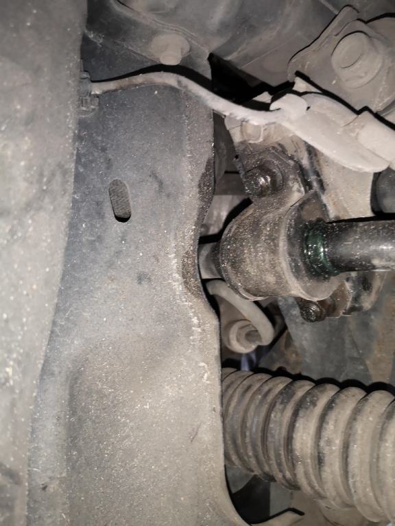

ETAPE 2 : Silent block avant G/D
Pour accéder au vis de support, il faut braquer les roues d'un coté puis de l'autre.
Pour le démontage/montage c'est la même chose que l'étape 1.

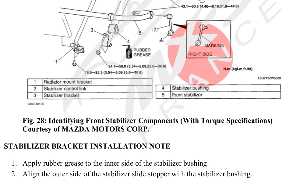

Suite à mes ennuis de freins je me permets d'ajouter une petite précision.
Bien lire le schéma, c'est indiqué Rubber grease donc graisse pour caoutchouc c'est à dire graisse silicone, la graisse standard va faire gonfler les caoutchoucs donc ça va grincer....

Pour la graisse il faut faire attention et comme dit lachutai ne pas mettre n'importe quoi.
De mémoire au travail on a utilisé de la graisse au lithium qui donnait un meilleur résultat sur les paliers que la graisse silicone et qui finalement n'était pas recommandée par le fournisseur de paliers.
Je vérifierai et corrigeait ce post si nécessaire.
205 GTi 115 volée :x
Message Publié : Lun 25 Jan 2021, 13:56
Message(s) : 1547
le lithium améliore la tenue de la graisse à la température;mais la graisse "traditionnelle" est toujours plus ou moins un solvant du caoutchouc;même des SB en polyuréthane (Powerflex),pourtant matériau réputé insensible,sont livrés avec des berlingots de graisse silicone.J'ai la faiblesse de croire que ce n'est pas pour rien...
