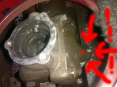

voila j'ai eux un peu temps pour bien regarder .j'ai localiser la fuite voir la photo.
c'est un trou en dirais en emplacement pour une vise car quand je passe ma main dedans je sent des filetages :?

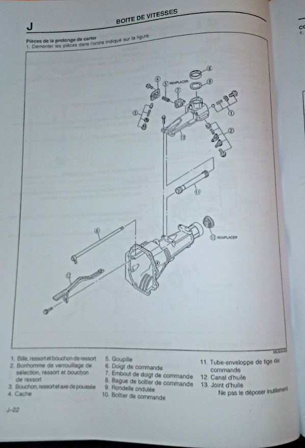

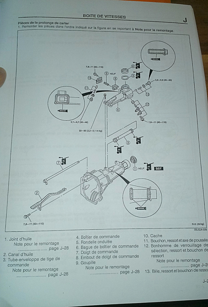

En espérant que ça puisse aider.
(désolé pour la qualité, j'ai juste mon téléphone sous la main)

ca a bien l'air d'etre une visse manquante :sic:

Photo pas très nette

Clairement il manque une vis. Mais c'est la 1ère fois que j'entends parler de ça :etonne:
L'huile coule par ce filetage? C'est du côté gauche ou droit? Droit à priori :?
D'après l'extrait de manuel publié par Laurent59, ce pourrait être le "bouchon ressort et axe de poussée" :? Bizarre qu'il manque un vis à cet endroit :? La boite a déjà été déposée, pour un changement d'embrayage par ex?
 Sujet du message : Re: fuite puit de boite
Message Publié : Jeu 27 Juin 2013, 18:02
Inscription : Dim 16 Déc 2012, 16:17
Message(s) : 24
OUI coter droite c'est clair q'uil manque une vise .. le changement d'embrayage c'est surement fait avec l'ancien proprio dans un garage .. je pense il on du toucher a ça.. pourquoi? je c'est pas :non:
