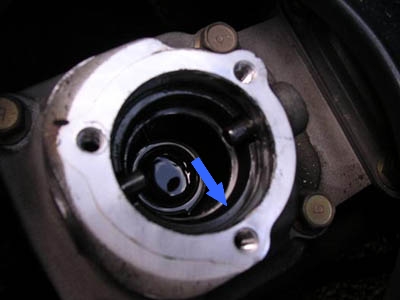

Faut enlever complètement le ppf pour sortir une boite ? :?

Message Publié : Ven 16 Jan 2015, 18:41
Message(s) : 14324
Non, juste le boulon qui la traverse et pousser la PPF sur le côté.

Il y a t-il des personnes qui ont deja changer la bague au fond du puit ?

Pour monter le quick shifter ILM il m'a fallut l'enlever. J'ai utilisé deux tournevis plat et fait levier. La bague n'a pas cassé mais a plié. Par contre pour remettre le neuf...

Oui j'ai fait la même chose pour pouvoir mettre le quick shifter ;)
C'est pour en remettre une justement :aie:
J'ai bien peur d’être obliger de me fabriquer un outil pour extraire un des axes.
Message Publié : Dim 18 Jan 2015, 21:25
Oui, changé, bien sûr :aie:
Les axes se poussent. Une bonne pince bien placée et zou ;)
