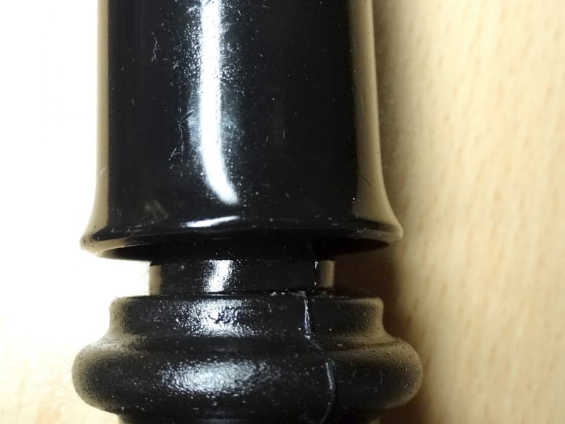

Ensuite, comment placez-vous votre joint sur le levier ?
A fond vers le haut, avec le dessus du joint coincé dans une gorge ?
Comme ça (mais ainsi il est plutôt tendu) :

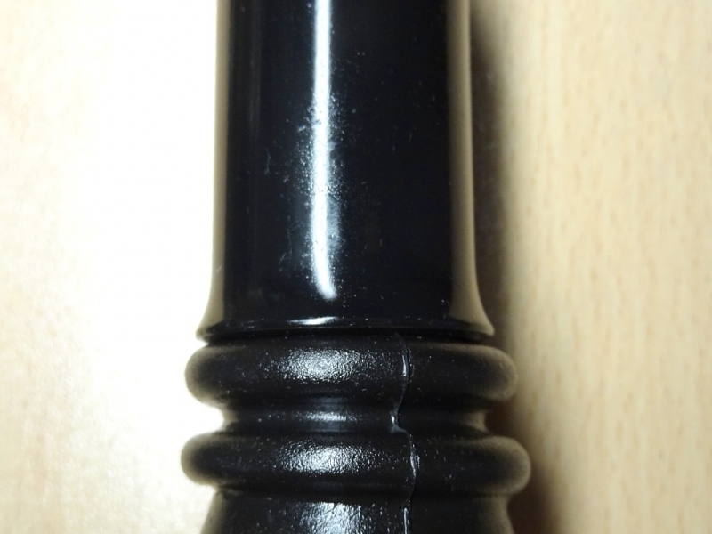

Où juste avec le dessus du joint posé contre le levier ?
Comme ça (moins tendu mais l'étanchéité est-elle suffisante) ?

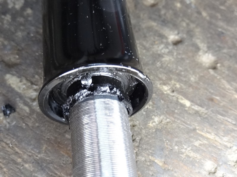

Ensuite, j'ai remarqué qu'il y une sorte de joint en silicone sur le levier, qui est abîmé sur le mien (ça s’effrite), vous avez déjà eu le problème ?
Sur le puits de boite, avant de monter le joint (soufflet) faite-vous un joint en silicone (il ne semble pas y en avoir d'origine pourtant dans le workshop, on dit d'en faire un :?

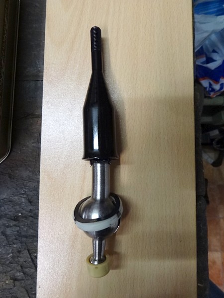

Dernière question, puisque le levier peut se remonter dans les deux sens, on le monte bien incliné vers l'arrière (c'est ce qui me semble le plus logique) ?

Pour avoir l'esprit tranquille, fait comme préconisé et rajoute du silicone / de la pate à joint. Si tu fais ca bien, ca bougera plus jusqu'à la prochaine vidange ... ou tu sera bon pour tout nettoyer / recommencer :sic:
Pour le placement, à fond au dessus, coincé dans sa gorge ;)

1 - A ma connaissance, ces 2 parties ne sont pas démontables !
2 - ce shifter n'est pas sensé être torché, que ce soit vers l'avant ou vers l'arrière !
3 - et ce joint n'est pas sensé être dans cet état là ...
Je ne sais pas du tout ce qui fait qu'il a fini comme ca mais ... venant de toi, ca me surprend :aie:

Je mets le soufflet comme sur la 2e photo en me disant qu'au premier passage de vitesse le soufflet descendra au plus bas, sur mon levier le joint de silicone est aussi abimé comme le tien. J'ai déjà essayé la pâte à joint sous le joint neuf et bien ça fuit quand même. :tantpis: J'en suis à mon 3e joint sur la Mx et ça fuit toujours un peu.
Le levier est bien penché vers l'arrière. :oui:

C'est comme ça que je l'ai placé il y a 4 mois et 6000km, mais je le trouve assez tendu dans cette position. :tantpis:
Il y a une semaine, ça a recommencé à couler (odeur d'huile sur l'échappement).
Le joint s'était replacé tout seul comme sur la 2 éme photo.

Je pense que ce joint en silicone n'apprécie pas trop l'huile. Il tombe en morceau si on gratte.
Peut-être n'aurais-je pas dû placer le soufflet par dessus, dans la gorge :tantpis:

Si on regarde bien le workshop, on voit effectivement que le levier est incliné vers l'arrière et que le soufflet ne monte pas jusqu'au dessus :)

pour l'orientation, ça m'étonne aussi, pour avoir tripoté quelques leviers (NA BV5, NB BV5 et NBFL BV6), c'était toujours bien droit...dans mes souvenirs en tout cas :aie:

J'ai tout remonté en faisant un nouveau joint en silicone sur le dessus. Pas certain que ça tienne longtemps mais le soufflet étant serrant sur l'axe du levier, l'huile ne devrait normalement pas s'échapper :tantpis:
