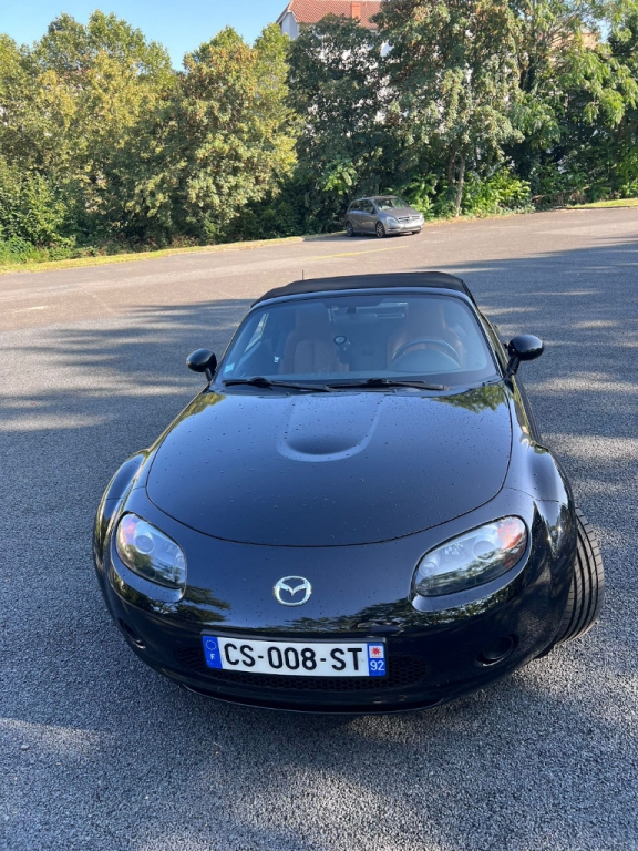

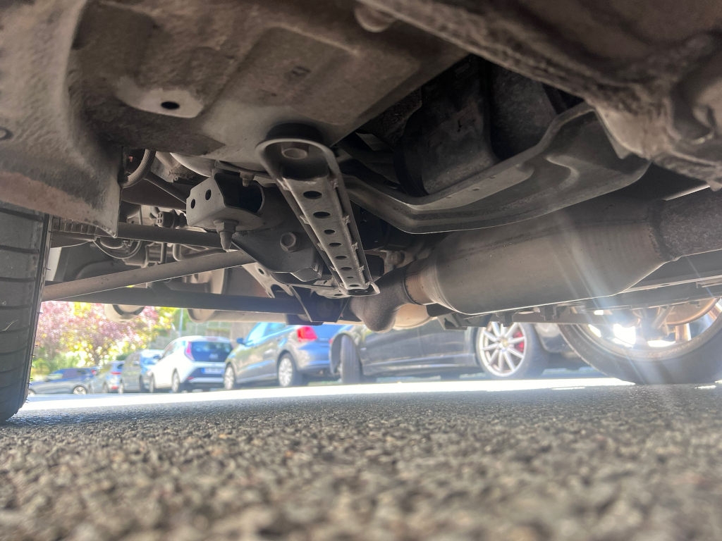

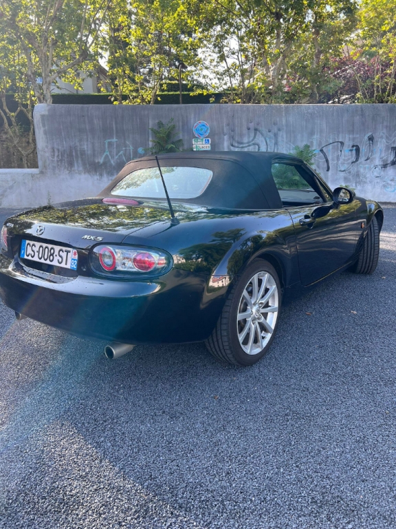

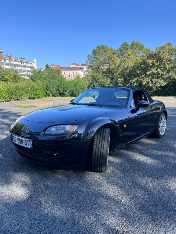

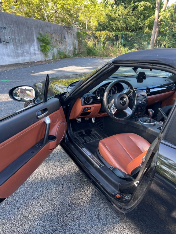

Bonjour, voici quelques images

En effet elle a l'air bien propre, faudrait pas s'arrêter à une petite bague.
Et, comme toujours avec les NC... conso d'huile ? :cyp:

Concernant la conso d'huile apparemment ça va (d'après le vendeur). Je verrai cela lors de ma visite (ça doit laisser des traces). Le moteur d'origine avait été changé à cause de cela justement (problème de segmentation).

Selon les photos que vous présentez "josgar84", c'est une équivalente à un modèle Performance Français sans l'être car ce doit être un modèle d'importation. ;)
Le numéro de VIN pourra nous en dire plus sur sa véritable appellation et de quel marché elle était initialement destiné.
En tout cas, elle doit faire partie de la première tranche des débuts de production du modèle à mon sens.
A confirmer.
En tout cas, avec les photos que vous avez posté, elle semble plutôt pas mal.
Par contre, claquer un moteur à 80 000km, c'est pas anodin. :o

Les dessous ont l'air propres, la carrosserie aussi.
