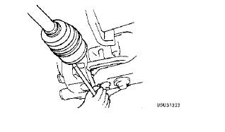

Pour retirer le cardan (c'est comme ca que je viens juste de faire pour déposer mes cardans)
Mettre l'arrière sur chandelle (éventuellement vidanger le pont)
Retirer la roue
Retirer le frein
Retirer la vis supérieur du moyeu (liaison moyeu sur triangle supérieur) et débloquer celle dans dessous
Glisser sous la voiture avec 2 gros tournevis plat et faire levier entre le pont et le cardan pour le d'éclipser (faut forcer un peu)
Une fois le cardan declipser, retirer l'axe inférieur du moyeu et sortir l'ensemble moyeu cardan
Ensuite pour sortir le joint spi, je pense qu'il faut utiliser la méthode tournevis chiffon pour le déloger sans rayer la portee
Remonter le nouveau légèrement huiler
Remonter le tout dans l'ordre inverse de démontage

Je doute qu'il soit deboité....pour moi c'est pas possible.
Pour le démonté c'est simple.
-Démonter l'étrier et le mette de coté,sans défaire le raccord hydraulique.
-Démonter la biellette de barre stab.
-Démonter le bas de l'amorto ou le démonter complètement.
-Démonter le triangle inférieur et supérieur du moyeu uniquement.
-Et tu tire,le cardan doit ce déboité...bien sur avant tu vidange le pont. (edit : dham à raison,il faut faire levier coté pont,pour le déboiter).
J'ai fléché les endroit que tu doit défaire.

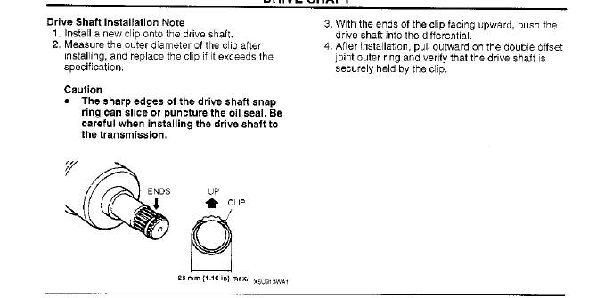

Pour la repose du cardan,il faut procédé ainsi :
EDIT : grillé :aie:

Mais j'ai pas eu a changer les joints spi donc ptetre que ça donne plus de place pour cette operation
D'ailleurs j'ai pas changer non plus les clips en bout d'arbre :tantpis:
Une fois re enclaenché j'ai tiré dessus pour vérifier...ça bougeait pas...
J'espère que ça va le faire
