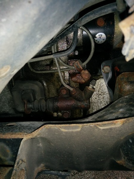

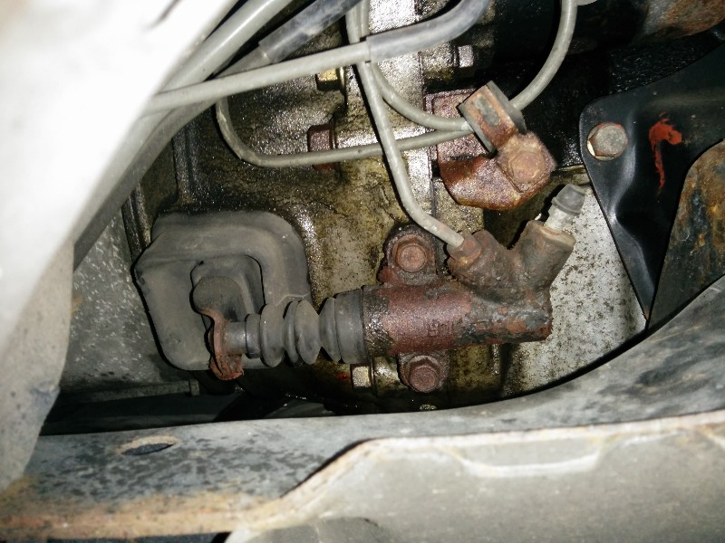

J'ai démonter ma roue ce matin pour vérifier le récepteur.
Effectivement il a l'air vieux, et ca suinte autour, mais surtout au dessus ... bizarre
Petites photos ci-jointes.
Le plus bizarre dans tout ca c'est que la vasque de liquide m'a l'air au bon niveau.
Peut-être qu'il faudrait que je change le récepteur et le liquide, ca sera jamais perdu.

lorsque tu appuie sur l'embrayage sa envoie du liquide mais lorsque tu lâche la pédale sa fait rentrer de l'air.
c'est peut-être pour ça que sa ne baisse pas le niveau du moins tant qu'il y a du liquide dans le tuyaux entre le récepteur et l’émetteur. après sa va baisser vérifie que se ne soit pas seulement le tube qui emmene le liquide qui ne soit pas déformer j'ai eu ça aussi...
mais ton recepteur à l'air malade quand même...du moins sur les photos.

Il est vieux, et c'est un problème courant sur les mx, ça ne fera pas de mal de le changer de toute façon. Ca serait arrivé un jour où l'autre ;)
