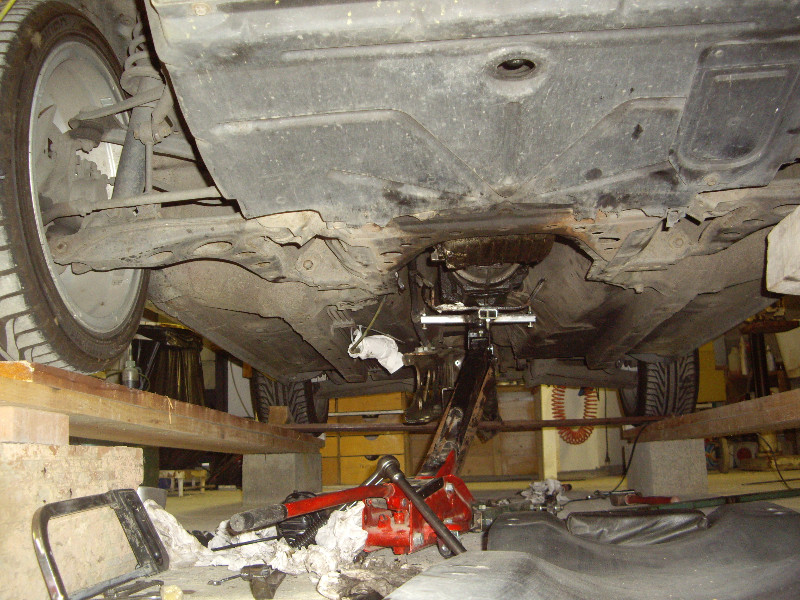

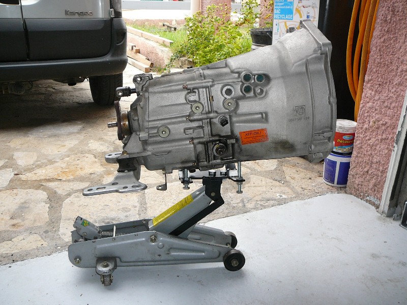

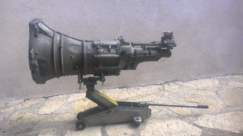

J'ai déja sortie la boite d'une BMW E36 325TD , pour sortir le moteur ( opération obligatoire sinon le 6 cylindres ne sort pas , avec un support de boite adapté à un cric hydraulique, mais j'aimerais bien votre avis ! le demontage de la poutre PPF me fait un peu peur à cause de boulons corrodés.
Ci joint les photos prisent à l'époque avec l'adaptation sur le cric.
J'attend vos avis et conseils.

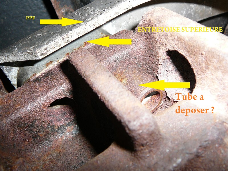

Merci pour ta réponse. J'ai attaqué la depose de la boite par le bas suivant le tuto de Yacco. Je bute actuellement sur la dépose de la PPF. Toutes les vis sont déposées, la PPF bouge mais est toujours "tenue" par les inserts arrieres en haut de la PPF. La rondelle du bas avec les 2 encoches est venue sans problème.
Comment deposer ce bloc insert coincé dans la partie haute ?
Faut il remettre les vis en place et taper dans l'axe vers le haut pour éjecter les inserts ou y a t'il une astuce ?

Il ne faut pas toucher au insert du haut.
Il y a une autre pièce à faire coulisser vers le bas.
De mémoire cette pièce ce situ juste au dessus de l'insert de dessous que tu as démonté ou alors sur l'autre vis.

Merci Stan pour cette explication. Je bute toujours. J'ai un "tube" mais je ne sais pas si c'est lui qui empeche le PPF de sortir. Qu'en pensez vous ?
Et sutout, comment le sortir si c'est lui

J'avais aussi modifié un cric "cric à 10 euros, rallongé avec une plate forme pour tenir la boite"

Ton adaptation de cric a l'air également sympa

Mon adaptation ressemble à ton cric, sauf que je l'ai rallongé (en haut et en bas) et il lève à environs 60 ou 70cm de haut. J'y avais mis 200kg dessus pour le tester, et ça fonctionnait bien.

Oui c'est celui là :P
Et je te souhaite bonne chance pour enlever le tiens...c'est tout rouillé :aie:
Perso,j'avais tailler en cône une grosse tige fileté,que j'avais emboiter de force et ensuite j'ai tirer dessus.

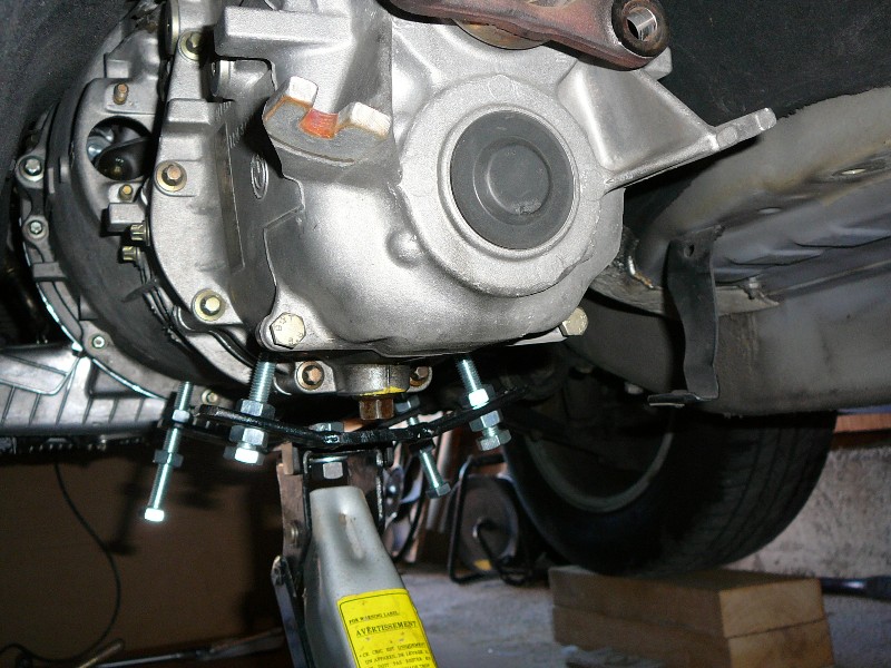

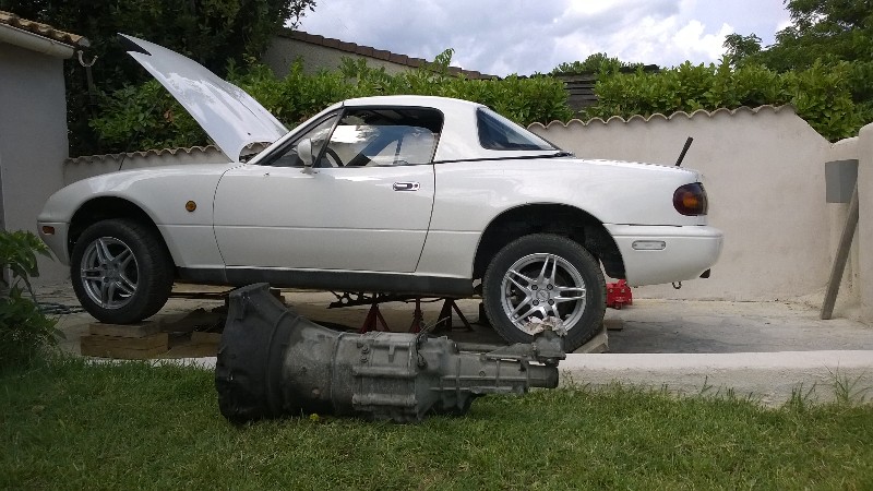

J'ai suivi vos conseil, , et en poussant la PPF, la, la boite est sortie :P
je resiste pas au plaisir de mettre la photo
J'ai suivi le tuto de Yacco71, au moins dans l'esprit : il dit que quand on a sorti la PPF et l'arbre, on peut s'accorder une bière.
Je n'ai pas sortie la PPF et j'ai quand même pris une bière fraiche :beer: . J'espère qu'il me pardonnera :lol: !!

Ca est la boite est remontée apres avoir attendu des pieces. Maintenant , c'est un régal à conduire cette MX :P
Il a fallu que je modifi un peu mon montage de support de boite ( rajout de 30 mm en hauteur),
car il était trop bas, mais ça a encore super bien marché.
Message Publié : Ven 22 Août 2014, 14:10
Message(s) : 25657
Sympas vos systèmes de support de boite :jaime:
