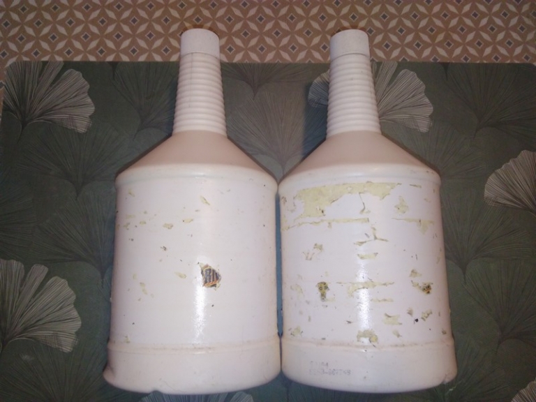

Un petit quizz pour bien commencer l'année :D : j'avais depuis un temps certain dans un hangar des bidons d'huile Red Line, neufs, scellés, mais dont... les escargots ont presque intégralement mangé les étiquettes. :etonne: :aie: :roll: :ptdr: :blague:
Je ne désespère pas pour autant d'utiliser cette huile, même si faute d'être récente ce ne serait pas dans la MX-5, ça irait très bien dans la Twingo ou mon camion. Reste toutefois... à retrouver ce que c'est !
Je suis sûr de deux choses, souvenir de leur achat, ces bidons sont 1) identiques et 2) de l'une des deux références suivantes :
- "Red Line MT90", donc pour BVM et sans additif pour LSD
- "Red Line 75W90", donc pour LSD - aucune idée de si ça peut aller dans une BVM.
J'ai donc besoin de vos expertises pour les départager, voici les quelques indices que les gastéropodes farceurs m'ont laissé :

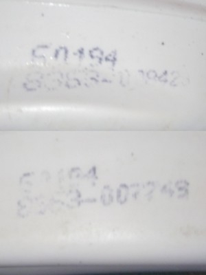

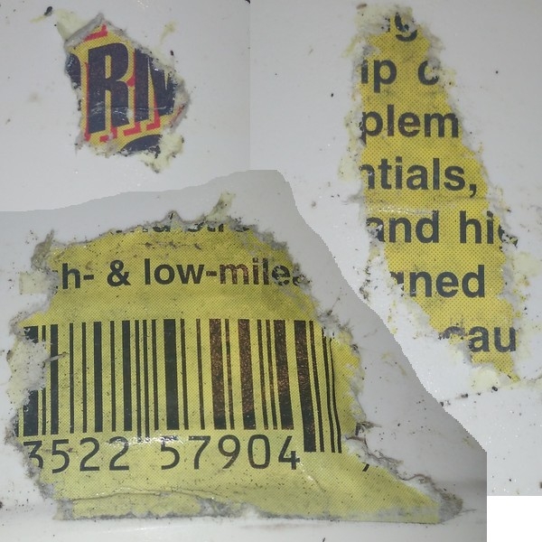

- le principal, un fragment de code-barre "3522 57904" :woo: et 2 fragments de texte, un assez gros "ORM" ou "ERM", et un écrit plus petit, sans doute au dos du bidon
- ce qui semble être un n° de lot, je lis "60194" sur les deux et en-dessous "8363-008428" ou "8363-007249" mais c'est pas 100% évident :tantpis:
A vos avis et recommandations, si à défaut d'identifier formellement les victimes, vous avez des certitudes sur dans quoi je peux mettre ça sans risque... Merci beaucoup ! :beer: :hello:

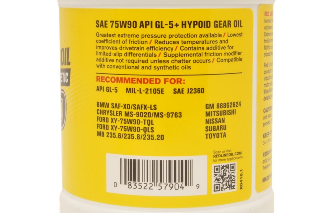

J'ai un vieux bidon de MT90 et le code barre est 83522 50304
Message Publié : Ven 3 Jan 2025, 20:11
Message(s) : 8992
Ce serai de la 75w90 dans ton cas :

Pour le "ORM"
C'est pour ''performance"
Il me reste un bidon de chaque (MT90 et 75W90) cependant avec les nouvelles étiquettes décor.
MT-90: 83522-50309
75W90: 83522-57909
Donc comme stan69, je dirai que c'est de la 75W90 car c'est la référence code barre qui s'en rapproche le plus.
Comme ultime vérification, la MT90 à un goût de framboise alors que la 75W90 est un peu plus amer :ricane:

Tout concorde, c'est donc de la 75W90 pour LSD avec "ancienne" étiquette. :woo:
Merci beaucoup à tous, ça m'aurait peiné de mettre ça à la déchette dans le doute ! :jap: :jap: :jap: :beer:
