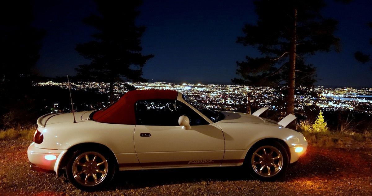

ça donne ça sur une NA

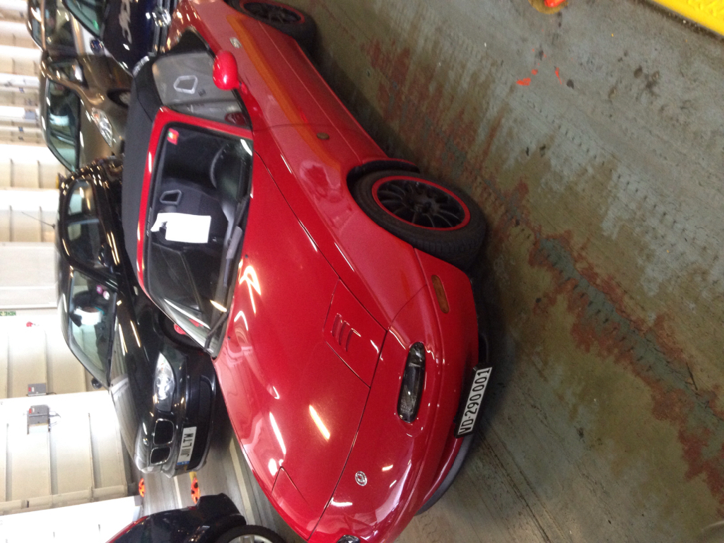

Message Publié : Mar 3 Fév 2015, 18:58
Message(s) : 2663
Localisation : VD, SUISSE
voici le rendu de team dynamics en 7x15 ET 35 sur ma NA avec ressort court eibach
