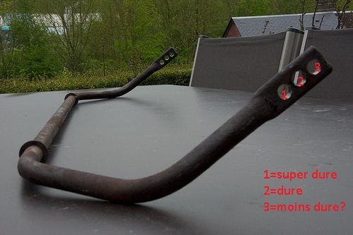

par contre j'ai une question:
ma barre arriere est reglée en position 2 sur 3
si je veux qu'elle soit plus souple, il faut que que je la mette en position 3? donc le plus eloignée
Am I right? ou c'est le contraire?

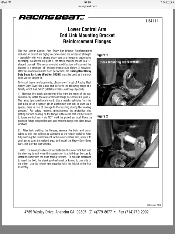

sur NB faut pas souder une patte sur le triangle pour rigidiffier le support ?
il me semble que sur NA la biellette est prise en sandwitch (patte en U) tandis que sur NB le support est en L .
http://www.racingbeat.com/Miata-1990-20 ... 54111.html

spinose a écrit :
desolé je peux pas te repondre sur les H&R mais bcp de BMW en mette et on l'air enchanté.
il semble que cela soit ça ;)
