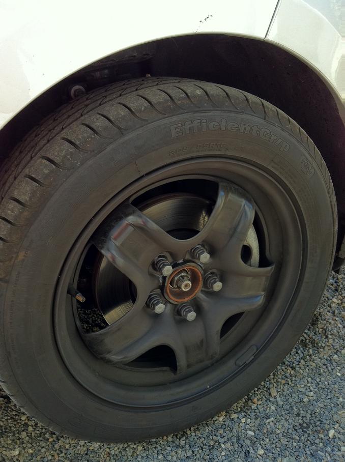

Regis :
Ça me fait penser aux taules qu'ils ont mit sur les nouvelles clio ! :ricane:
Renault prépare les galettes chez AMG ! :lol:

Message Publié : Jeu 16 Jan 2014, 20:26
Message(s) : 14325
elles sont terrible ces jantes tôle!
dommage qu'elles n'existent pas en 4x100.

Clair, elle sont pas vilaine et ça change un peu des tôles que tout le monde connais :)
