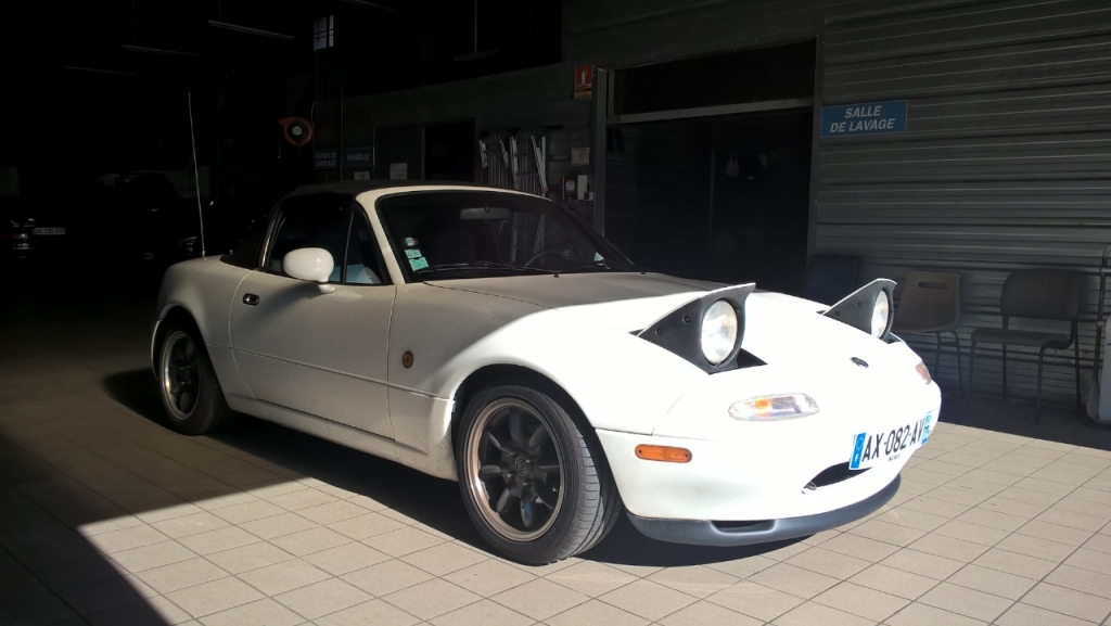

Voici une petite photo avec les chaparals 8-)

ET 25 ça passe de mémoire, je suis en ET38 avec un -3cm et une largeur de jante 7'
Elle est légèrement entré vers l’intérieur.
Pour te donner une idée.

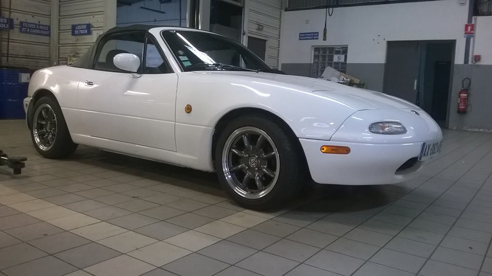

Apres tout dépend de l’aspect que tu veux lui donner. Sur la mienne je suis en ET38 et 7 de largeur. Avec un rabaissement de 3cm ça ne frotte pas du tout, j'ai senti une meilleur tenu de route et la direction est plus précise. Je mesurerais ma hauteur de caisse demain. Et bien sur c'est mon dayli
Tu as un style de jante qui te plais?
Une petite photo pour te donner une idée.

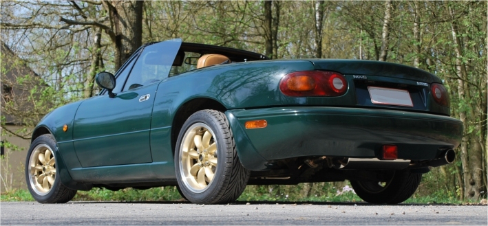

Les copies les plus courantes (et de relativement bonne qualité) :
Rota Grid
Rota Grid V
Rota Grid Max
Japan Racing JR3
Japan Racing JR12
A voir en fonction de la couleur, et de la taille/offset/largeur
