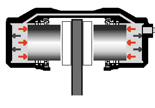

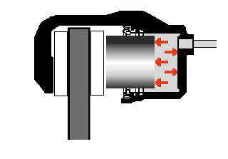

La pression hydraulique crée une force des 2 cotés dans l'étrier: du coté piston mais aussi du coté du fond du cylindre dans l'étrier.
Dans un étrier a pistons opposés (type 4pistons), la force du coté piston sert a le presser contre la plaquette, et la force du coté du fond sert.... a rien. Elle ne fait que déformer ton etrier qui "s'ouvre" sous la contrainte.
Dans un étrier flottant, la force exercée du coté du fond du cylindre sert a faire glisser l'étrier et serrer la plaquette exterieure.

Le piston unique d'un étrier flottant ne pousse qu'une plaquette (la plaquette intérieure), et c'est l'étrier qui "tire" la plaquette exterieure, grace a la force générée dans le fond du cylindre. :oui:
C'est donc la force equivalente de 2 pistons (un peu comme si tu avais une chambre cylindrique avec un piston de chaque coté) :oui:

Le piston pousse une plaquette, l'étrier pousse l'autre.
Sur un étrier a pistons opposés, tu "perds" la force dans le fond l'étrier.

L'étrier flottant agit comme un piston à lui seul.
Le piston de l'étrier pousse d'abord la plaquette intérieure, ensuite la pression générée par le maitre cylindre "pousse" l'étrier contre la plaquette extérieure.

Ok, et si le piston ne bougeait pas, qu'est ce qu'il se passerait dans l'étrier ?
Je comprends ce que tu veux dire, mais la poussée du piston est prépondérante, sur ton schéma, on voit trés bien que c'est le piston qui effectue tout le mouvement !

Je suis aussi d'accord avec DkOne : ce type de montage est le plus courant car le moins cher et le moins encombrant. Mais dès que l'on a besoin de quelque chose de puissant, on passe sur du pistons opposés :oui: ... ça voudrait dire quoi au final ? qu'un étrier flottant vaut autant qu'un étrier à pistons opposés ? Qu'un coulissant à deux pistons vaut un quatre pistons opposés ?
