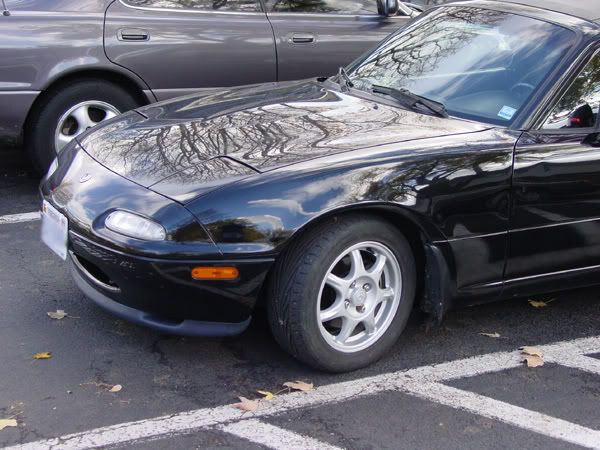

Quelqu'un a déjà essayé de mettre du 195/55/14 sur ses jantes de 14 pouces ? ça me tente pour le look ... (et aussi parce que les Toyo T1R sont dispo dans cette taille).

C'est homologué cette monte?

C'est dans la tolérance ...

Les minilites en 14 font 5,5 pouces de large
Les jantes de NB en 15 font 6 pouces, donc c'est un poil plus petit, mais tu peux voir sur ce tableau que ça passe sur du 195 :
http://www.pneus-online.fr/table-des-correspondances-conseils.html
Mais ça va faire effet ballon, et pas etre idéal en terme de tension du flanc du pneu, surtout avec un T1R aux flancs pas rigides, ça va dépendre de ton utilisation.

pasmal pour voir ça en image http://www.rimsntires.com/specs.jsp
Ou en vrai
http://i196.photobucket.com/albums/aa46/sw126687/Miata/MiataDF.jpg
Pour l'effet "boudin", autant conserver la taille d'origine (185) et chercher une jante avec plus de déport.
