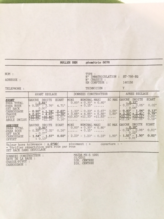

Bon ca y est la mienne est faite.
Les 4 axes Arr étaient grippé et ont été destroyé au desserage. Donc 4 axes changé.
Tout est ok, juste la chasse ou je pense qu'ils ont pas pu mettre plus ( 3,20 et 2,41 ) :sic: Tampis on fera avec :tantpis:
Image- La belle jaune -Image =>Pièces MX à vendre<=
