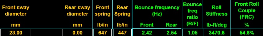

Combiné fileté D2 racing avec ressorts en 11,5kgs à l'avant et 8kgs à l'arrière, pas de barre stab arrière, barre stab avant Racing Beat pleine en 23mm. Ce qui donne un FRC de quasi 55% avec les bound freq etc... suivantes:

Du coup avant de donner les valeurs visées au mécano, je voulais en parler avec vous. Je pensais à un truc comme ça:
Avant:
- carrossage: -2°00'
- chasse: +4°00'
- para total: 0°00'
Arrière:
- carrossage: -1°40'
- para total: +0°10' (léger pincement donc)
Je vais bien sûr aussi réajuster ma pression de pneus, faudra faire des tests en conditions réelles.
ça vous semble cohérent comme valeurs pour corriger un peu mon train arrière?

Roh les BF de compette :cubitus: (tu as bien utilisez la feuille de calculs pour NA?)
Pour moi ça va donner de bon :bien:
Vu d'où tu pars (toupie powa) je pense que tu pourrais te satisfaire d'un para à zéro à l'ar :)

Ouaip, la feuille du lien que tu avais donné un peu plus tôt ici. Pour NA 1.8l ;) .
Lol ouais en comparant avec les autres feuilles, mes BF sont très différentes de la norme on dirait (notamment des réglages d'usine). Mais je sais pas trop interpréter à part ça :tantpis: .
Ok c'est noté, mettre un léger pincement comme ça rendrait l'arrière encore moins mobile c'est ça? C'est la conclusion que j'en tire comme sur 949 Racing ils conseillent d'en mettre un peu pour faire de l'autocross et 0 pour la piste.
