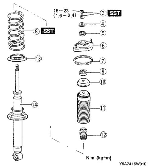

Je poursuis ce sujet avec une petite question,
je voudrais mettre des coupelles de NB sur mes amortisseurs koni -15mm et ressorts d'origine NA.
De quelles pièces ai-je besoin pour la conversion?
Pour le moment j'ai que la coupelle de NB.
Je pense pas avoir besoin du silent bloc inférieur puisque le soufflet de NA les intègre, non?
J'pense que le truc en 7 peut etre utile, pour répartir la force du ressort
et ptetre le silent bloc supérieur (5).
merci pour votre aide :jap:

j'aimerai faire la modification aussi
j'étais parti sur les pièces
10
9
7
6
5
4
3
le bump stop 12, tu n'en n'as pas besoin puisque, comme tu le dis, intégré au soufflet/cache poussiere de NA

Euuh, si tu mets des coupelles de NB, faut mettre des ressorts de NB non ?

pourquoi? quelle est la différence entre un ressort de na et de nb? le diametre est différent?

A confirmer, je ne sais pas du tout.
Mais étant donner que passer en ressort de NB nécessite de changer les coupelles, j'aurai tendance à dire que l'inverse est vrai aussi.
Si tu passes en coupelles de NB, c'est obligatoirement ressorts de NB et amortisseur de NB.
Le siege des ressorts est différent, donc il faut passer sur une jambe de force complète.
Si tu veux le bénéfices des coupelles de nB en gardant tes amortisseurs et ressorts de NA il te faut acheter des coupelles modifées :
Soit les coupelles Flyin Miata
Soit les coupelles ISC Racing
soit les coupelles Fat Cat Motorsport, qui ne sont rien d'autre que des coupelles de NB qui ont été modifées pour accepter les ressorts de NA.
