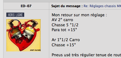

Question n°1 : Je voudrais rendre la mienne plus sur-vireuse, de quelle façon agir sur les réglages pour ça ?
Question n° 2 : pour ne pas mourir idiot, c'est quoi ces unités de degrés décimaux ou sexagésimaux? C'est nouveau?
Question n° 3 : On arrive vraiment à une précision d'un dixième de degré d'angle?
Question n° 4 : ED 07 parle à un moment donné (page 39) de parallélisme de +15°, au lieu d'un chiffre habituel de 0,15° dans les autres messages. Erreur?
Merci mille fois par avance.
Dominique.
Alors 1 c'est pas moi qui a dit que la chasse arrière est réglable :cyp: .
Réglage positif ( + pince) réglage négatif (- ouverture)
Les unités sont en degré minutes ° "
Donc 1°1/2 c'est 1°30" ( si tu est perdu regarde le cadran de ta montre.
Je met de la pince derrière pour contrer le Carrossage et stabiliser le train arrière .
Tu peux regler au dixième près, mais faut pas oublier que ta voiture est un tas de silent blocs ou bout de 10 m tu n'as plus les mêmes valeurs.
Pour la rendre plus survireuse déconnecte la barre stab :D

...et pourquoi 15°? Une erreur de frappe?

Pour ED07, c'est très certainement un loupé sur le copier/coller de la chasse au lieu du para ;)
Pour les +15° je sais pas trop :aie: 0.15° peut-être
Cordialement,
D.
:cyp: oui c'est 0°15" par roue .
15° c'est juste impossible .
Desolé je me suis pas relu .
