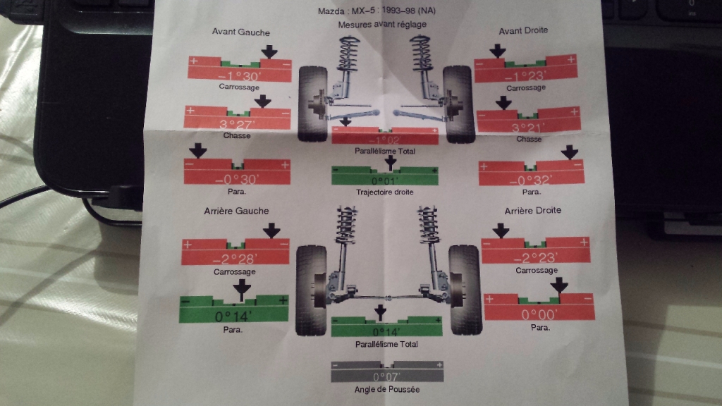

Aujourd'hui c'était réglage chassi, pour les amorto j'ai appliqué les préco de hauteur d'ohlins et idem pour les précontraintes.
Pour la geo je suis parti sur des valeurs proches de 949 en attendant les valeurs validées par Ohlins :
Avant : carro -2.20, chasse 5.40 para 0
Arr: carro -2.0 para 0

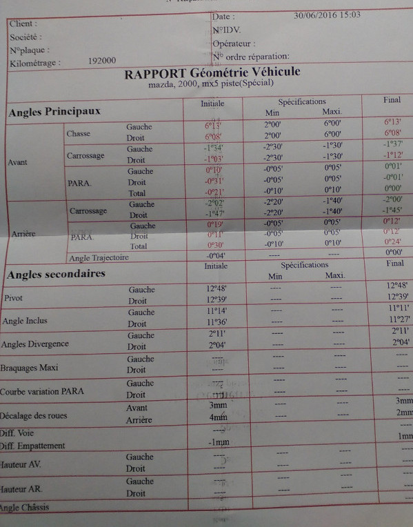

un conseil de réglage, j'ai bien lu les 43 pages mais pas tout compris...
j'ai un NA rabaissée de - 4cm sur roue 15 pouces bordet.
j'ai actuellement une usure importante à l'interieur des pneus du train avant.
voici les donnée actuelles
le centre auto accepte des reglages maison car il sait pertinemment que faire comme l'indique les valeurs constructeur sur une voiture rabaissée ne sert à rien...que me conseillez vous comme réglage pour des routes de montagnes en securité (joueur mais pas piégeant)
Merci

43 pages de lecture et rien ne te choque dans ton parallélisme avant ? :geek: ( :o + :ptdr: + :aie: )

C'est plutôt le para arrière qui n'est pas normal non ?
A moins qu'un angle fermé à l'avant soit mauvais ?

si jeune m'abuse, pour le para le positif est de la pince, le négatif de l'ouverture...on conseille en général un peu de pince partout (aïe), pas une grosse ouverture à l'avant d'un demi degré de chaque coté :etonne:
certaines précos arrivent sur du neutre mais rarement d'ouverture...y'avait juste Yacco qui avait tenté un peu d'ouverture à l'avant, mais beaucoup moins, -10´total :tantpis:
la chasse pourrait être augmentée, y'a pas mal de carro (surtout derrière, ça doit griper !), mais si t'use plus l'intérieur devant que derrière, l'ouverture y est ptete pas pour rien ;)

L'inverse Neo ;)
C'est bien comme tu le dis :jap:
La pince aide à stabiliser la voiture et limiter les effets du carrossage sur l'intérieur du pneu mais là il y en a beaucoup trop à l'avant. Et cet arrière avec un brin d'ouverture, elle doit être joueuse cette caisse avec une entrée en courbe brouillonne et une tendance au survirage une fois en appui.
Diminue la pince vers 0.20 total, idem à l'arrière. Ou continue à creuser ce topic pour les bonnes recommandations, ça peut pas te faire de mal
Note perso, à l'avant je suis passé de ~0.15 d'ouverture totale à une pince neutre, la direction est plus précise et l'entrée en virage moins "saccadée". Moins besoin de brutaliser la caisse pour la mettre en appui, ça permet un pilotage plus propre - ça tombe bien je vais pouvoir apprendre ce que c'est :cubitus:

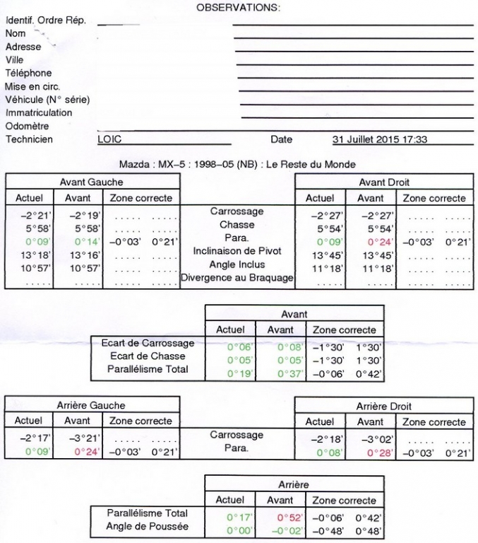

949, Toe in, positif (ou neutre) :
http://949racing.com/miata-race-alignment-info.aspx
FM, Toe-in, pas de moins :
https://www.flyinmiata.com/tech/alignment.php
Manuel Mazda, toe-in, positif :
http://www.miata.net/garage/alignment/15.gif
Miata.net, toe in à l'avant, pas out à l'arrière. :
http://www.miata.net/garage/align.html
page en français généraliste :
http://philippe.boursin.perso.sfr.fr/pdgtroul.htm
"Parallélisme exagéré : Usure prématurée des pneus, surconsommation de carburant, dégradation de la tenue de route et de la trajectoire.
Trop de pincement : usure du bord extérieur des 2 pneus sur route plate.
Trop d'ouverture : usure du bord intérieur des 2 pneus sur route plate."
même conclusion sur l'usure : http://www.michelin.ch/fr/pneus/decouvr ... rallelisme
angle négatif = ouverture, positif = pincement :
http://www.fiches-auto.fr/articles-auto ... erture.php
http://www.tirerack.com/tires/tiretech/ ... p?techid=4
"Toe : an axle is said to have positive toe-in when imaginary lines running through the centerlines of the tires intersect in front of the vehicle and have negative toe-out when they diverge."
pour ton analyse, oui et non, je dis verge aussi : tu dis toi même que t'es passé d'une ouverture de -0.15 à du neutre :aie: :lol:
scann de rapports de géo du topic :
http://i.imgur.com/h0fn9Sa.png
http://img15.hostingpics.net/pics/25255 ... rie001.jpg
images/user/166/150801-130846-img079.jpg
un peu de pince, valeur positive, comportement normal et dans les fourchettes OEM :tantpis:
Ced, qui avait déjà de l'ouverture à l'avant, et en a laissé un peu, il est joueur, ça rend la direction plus vive apparemment : http://img.imagesia.com/fichiers/6e/g-o ... _large.jpg
coïncidence, je ne crois pas :aie: j'ai déjà eu le doute et j'avais croisé plus d'une source pour être sur de la positivitude du pinçage ;)

Effectivement je m'as gouré et l'image que j'avais linkée y a contribué :red:
Merci Néo, j'ai édité mon message du coup.
Cet échange m'a un peu fait flipper, donc je viens de reprendre mon rapport de géo, mais tout est ok j'avais bien de l'ouverture à l'avant et de la pince à l'arrière, et je reconfirme que l'entrée en courbe était laborieuse (chic, une excuse pour mon pilotage de :cubitus: )
