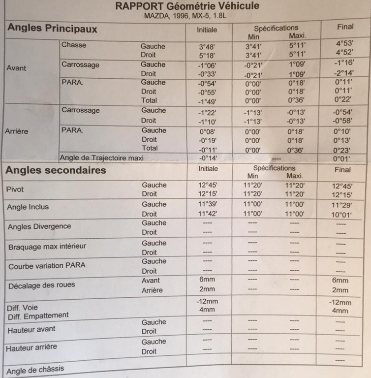

Voici après mon passage en géo... Je comprend mieux pourquoi j'avais l'impression de rouler tordu :ricane: :ricane:
 Sujet du message : Re: Réglages chassis MK1
Message Publié : Lun 18 Juil 2016, 15:10
c'est volontaire le carro à l'avant droit ?
tin l'ouverture que t'avais à l'avant :aie: :lol:
Message Publié : Lun 18 Juil 2016, 15:58
Message(s) : 3819
pour les ronds points :cyp:
Message Publié : Lun 18 Juil 2016, 16:21
Message(s) : 1194
Ils ont pas pu faire mieux le caro a l'avant droit^^je vais regarder de quoi ça peut venir (sachant que je suis rabaissé -3mm (koni réglable en dureté) ). Elle a plus de mal a partir dans les virages maintenant et pourtant mes pneus sont sec ^^mais au moins je n'ai plus la sensation de flotter sur la route^^
