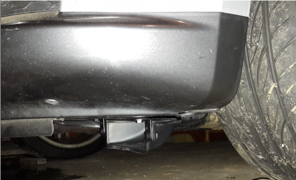

Vers les freins, je ne pense pas, car tu as le déflecteur vertical :
Mais, en le virant, c'est jouable (la ligne en orange) :oui:

Ah oui, effectivement je confonds avec une vue aérodynamique de la 2 où cette petite bavette est percée pour justement laisser passer de l'air frais pour les freins. :jap:

Mais justement, je me demande si je ne vais pas essayer de modifier ce fameux déflecteur vertical d'origine... :oui:
Après tout, il est facilement démontable, ne doit pas coûter bien cher s'il faut remettre de l'OEM, et j'avais déjà testé ça il y a quelques années (avant de "boatiser" pour plus d'efficacité :lol: ) :

Je rebondis sur les tôles. Il me semble qu'on appelle ça des pare-poussière ?
Il m'est arrivé de les virer purement et simplement pour installer un kit gros freins sur l'Alfa Romeo de Madame, et ça n'a jamais posé problème.
Quelle serait la fonction de ces pare-poussière ?
- Empêcher des saletés de revenir dans le disque depuis l'intérieur de la jante ? (mouais, pas convaincu)
- Limiter la diffusion des poussières de frein sur les jantes, et dans le passage de roue (plus probable).
Quand des freins surchauffent, et que les plaquettes fument, on a atteint quoi, entre 500°C et 800°C ?
Des températures où le moindre souffle d'air est important pour faire chuter drastiquement la température des disques.
En discutant, on m'a dit qu'il fallait une très gros diamètre d'arrivée d'air. 85mm MINIMUM ! Sinon c'est même pas la peine de s'embêter.
Bien que j'ai une très grande confiance dans les notions de physique thermique de celui qui m'a dit ça (commandant de bord chez AF), j'ai le sentiment que le moindre détail, comme la dépose ou la découpe des tôles pare-poussière, pourrait déjà apporter une amélioration intéressante, au moins pour ceux qui ne font pas de piste ... :D

@Lancelot1994 si tu te lances dans ce genre de modifications, je pense qu'on appréciera tous tes retours d'expérience autant sur l'installation que sur les effets du système.
J'avais en tête que les plaquettes d'origines sont normalement conçues pour une température maximum de 450°C et qu'à partir de 300°C elles se dégradent beaucoup. Les premières odeurs viennent en général de produits chimiques soit dans les plaquettes, soit dans les résidus de plaquettes, je pense que quand elles fument elles sont dans cette plage de 400 - 500°C selon les fabricants.
Les caches poussières doivent jouer un rôle de protection pour les caoutchouc environnant (cardan, crémaillère, rotule et la projection de poussières dans l'espace du passage de roue. Sur notre ancienne 106 qui n'en avait pas, je devais régulièrement nettoyer ces zones-là. Les soufflets de cardans n'apprécient pas du tout dans le temps cette poussière, j'avais l'impression que le caoutchouc était poncé par la poudre.
Un effet de bouclier thermique pour les pièces environnantes ? j'ai des doutes…
Je ne suis pas surpris pour le diamètre minimum d'arrivée d'air que tu évoques, ça me rappel d'anciens cours de mécanique des fluides :D

Je ne sais pas. Mais de toute façon j'ai bien galéré pour arriver à loger des écopes à gauche et à droite des radiateurs (LDR et clim), et je n'ai pas encore installé de boas, mais si je parviens à loger du diamètre 63 ce sera déjà très beau :oui:
Message Publié : Mar 2 Juil 2024, 11:02
Inscription : Ven 21 Juil 2023, 14:49
Message(s) : 522
Localisation : NANCY (54)
Lunaviga a écrit :
Goffer a écrit :
... Il ne voulait pas plutôt dire grosse entrée et "petit" diamètre de bao (cône/entonnoir/Naca) pour augmenter la pression/vitesse de l'air frais, non ?
Ah ! T'as logé les écopes de part et d'autre de l'entrée d'air de refroidissement des radiateurs !
T'aurais une topho du rendu, STP ? :)
Je sais pas si c'est réalisable sur ND, ça :?
