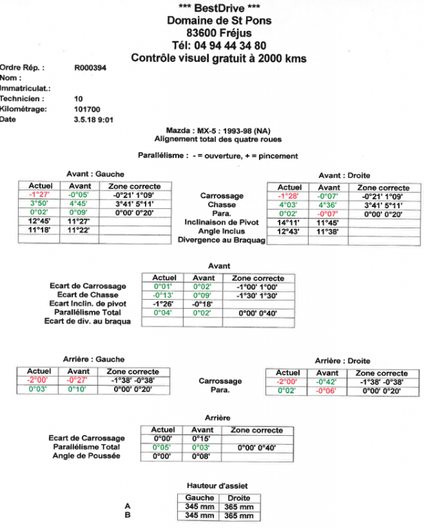

Voilà ma nouvelle géo après montage et tassement de mes B8 / Ressorts FM de NB
J'ai mis un demi degré de carrossage de plus que l'an passé

Quelqu'un pourrait donner les valeurs constructeur pour une config full stock, après le changement de mes 4 pneus, je vais refaire une géo complète.
Sinon, j'ai vu le fichier excel de Tonio mais je ne suis pas sur que son setup "route et piste occasionnelle" soit adaptée pour une conduite route sportive mais en restant utilisable tout les jours ?
Je vais pas bouffer du pneu pour rien avec ça ?

Salut,
Non, pas de risque de bouffer du pneu dans cette config en roulage normal.
Pour user les pneus prématurément il faut dépasser les 2.5° de carrossage, ou bien avoir une ouverture trop importante au niveau du para.

OK merci, je vais partir avec ces valeurs en espérant qu'ils acceptent un réglage qui ne sort pas de leur base de données.
C'est éloigné de la config constructeur ou ça reste dans les marges ?

A propos du para , il y a "ouvert" pour l'avant et "fermé" pour l'arrière alors que la valeur totale est de 0.18 pour les 2 ?

Cela reste proche des valeurs constructeur pour une voiture rabaissée. Bien souvent les bases de données des garages ne possèdent que les valeurs en hauteur d'origine.
Le total de 0°18' est par essieu. Si tu veux une config ouvert à l'avant et fermé à l'arrière, tu aura -0°9' sur chaque roue avant et 0°9' sur chaque roue arrière.

La mienne n'est pas rabaissée par contre, elle est vraiment full stock , elle a 100000 kms avec les amortis et ressorts d'origine.
Donc dans ton setup, c'est du pincement pour l'avant et l'arrière ? +0°9'
Excuses moi d'insister, mais j'y connais pas grand chose la dedans et je voudrais pas faire n'importe quoi :D

Et bien dans ce cas, tu peux te contenter des valeurs d'origine. Je pensais qu'elle était rabaissée.
Oui je crois que le setup du fichier est en pincement à l'avant et à l'arrière, donc c'est en +

Oui, je vais peut être faire ça pour le moment, demander la géo constructeur tant que ma voiture est stock.
Si je change les amortis, les ressorts ou que je rajoute des BAR, j'irais chez EuroFac pour une géo aux petits oignons...

Alors voici ce que donne ma géo :
C'était perfectible selon vous ?
