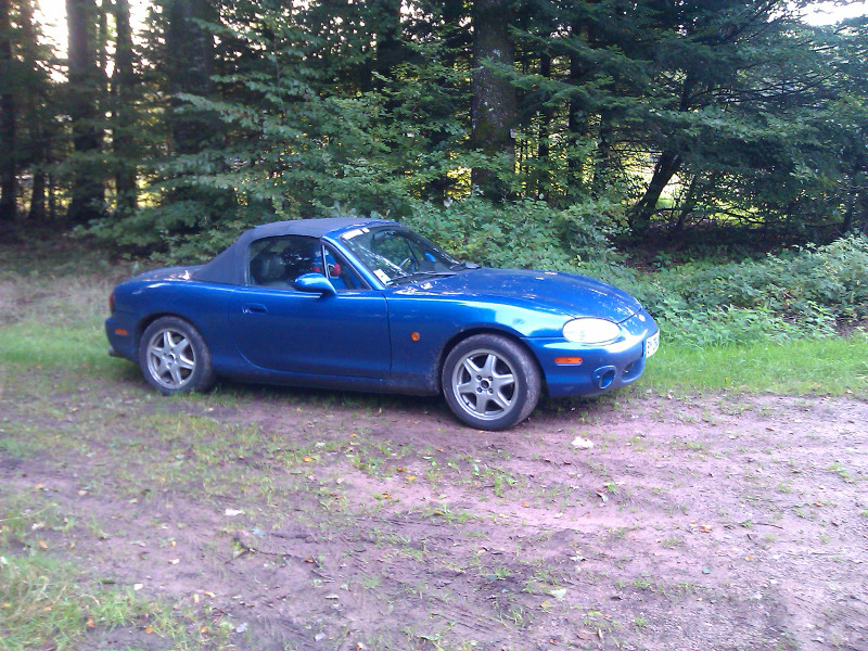

Combinés TA TECHNIX et pont soudé. Ca roule nickel :)
Message Publié : Sam 5 Oct 2013, 23:53
Inscription : Lun 13 Fév 2012, 13:40
Message(s) : 178
(-3000km)
