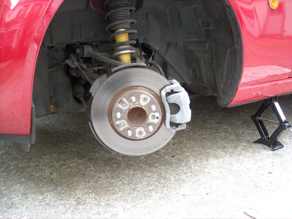

ETAPE 3 : Enlever la roue
Débloquer les écrous de roue, mettre la voiture sur cric, démonter la roue

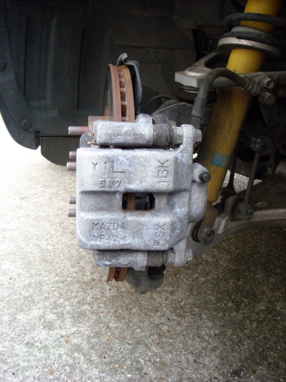

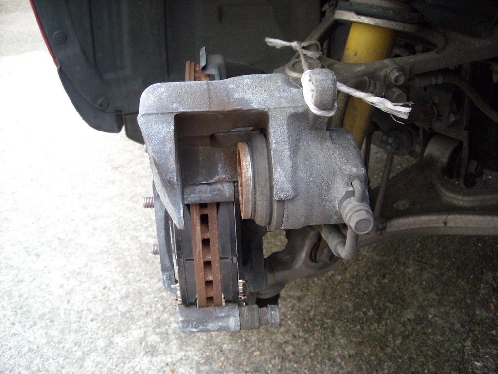

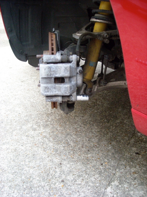

ETAPE 4 : Libérer l'étrier
Tourner la roue pour accéder à l'étrier et démonter l'écrou inférieur avec une clé de 15 en maintenant si nécessaire le contre écrou intérieur avec une clé plate de 17

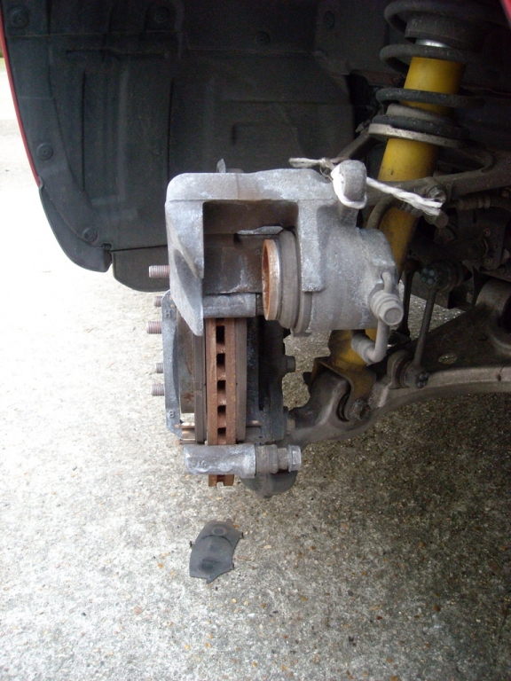

ETAPE 5 : Enlever les ancienne plaquettes

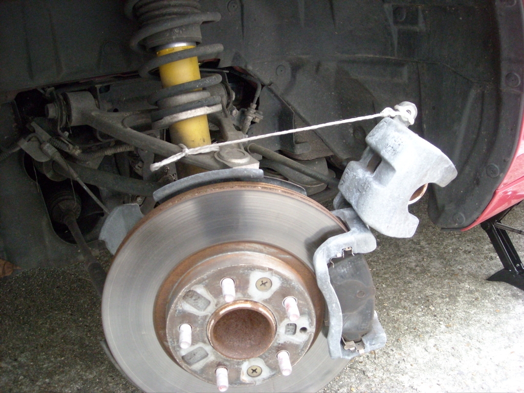

Basculer l'étrier vers le haut pour dégager les plaquettes et le maintenir avec une ficelle ou un fil de fer

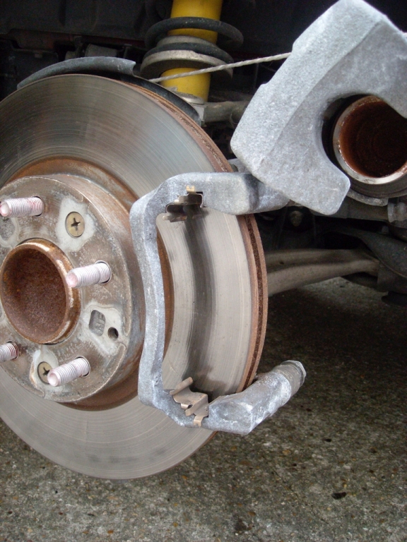

ETAPE 6 : Eléments antibruit et témoin d'usure
Dégager les plaquettes, mettre les éléments antibruits sur les nouvelles
Attention, du coté passager il y a un petit élément métallique supplémentaire qui permet d'avertir de l'usure des plaquettes, situé en bas de la plaquette côté intérieur
ETAPE 7 : Cales de montage
Remplacer les petits éléments metalliques qui calent les plaquettes (attention au sens de montage!)

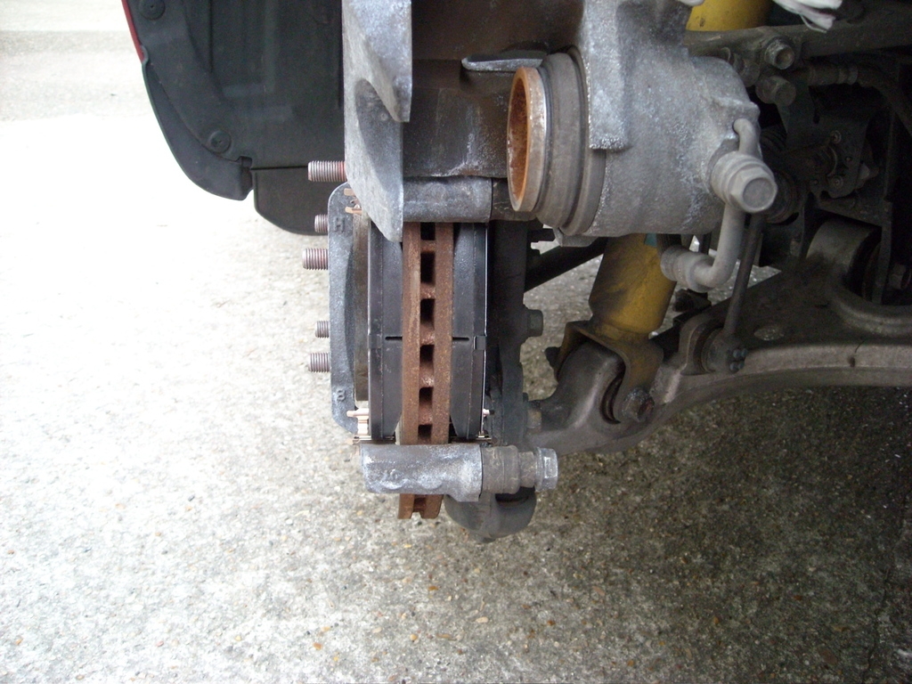

ETAPE 8 : Mise en place nouvelles plaquettes
Mettre les nouvelles plaquettes en place
ETAPE 9 : Repousser le piston
Repousser le piston en prenant garde a ne pas l'abimer (le protéger avec une ancienne plaquette ou une plaque de bois si utilisation d'une pince multiprise)
