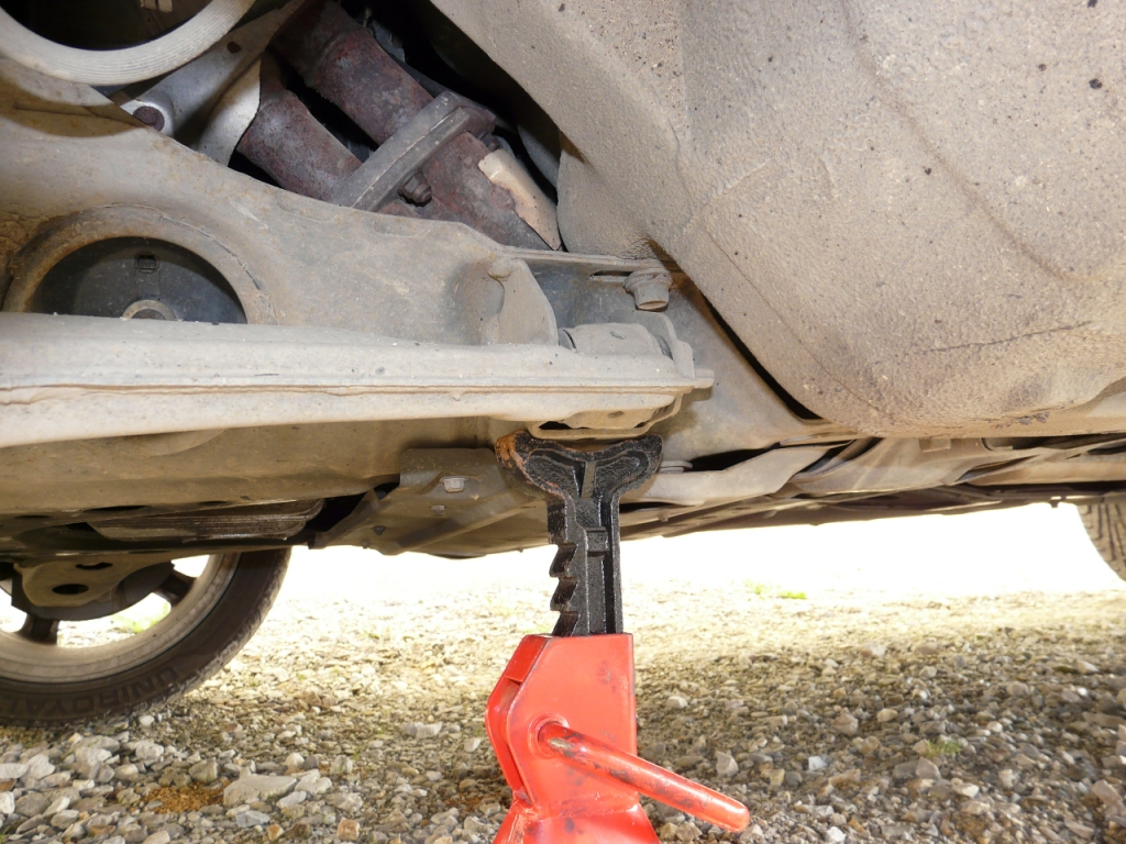

1) Une MX-5 entière, c'est déjà pas facile à lever, mais avec 2 pneus crevés, impossible d'attraper le pont ou le berceau, il faut jongler avec 2 crics sur les feuillures. Pas top mais à force de précautions ça c'est bien passé.

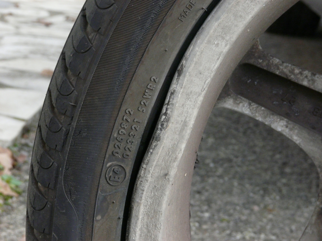

Après-midi démontage, le best of :beer:

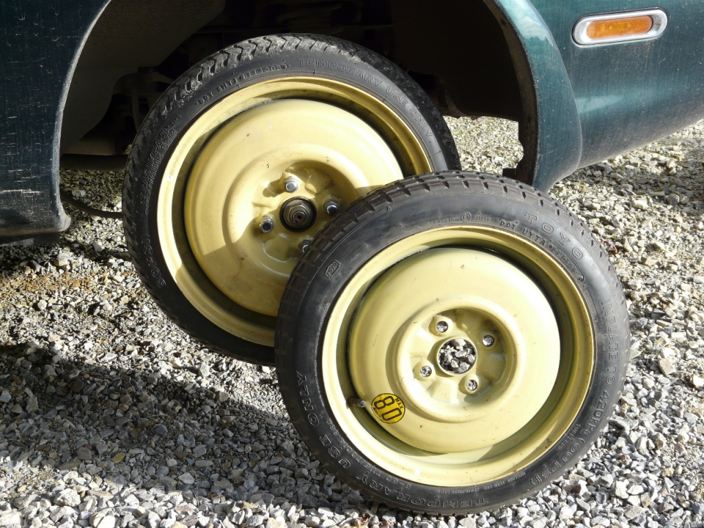

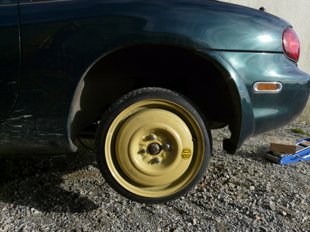

La différence entre les 2 galettes, en image :

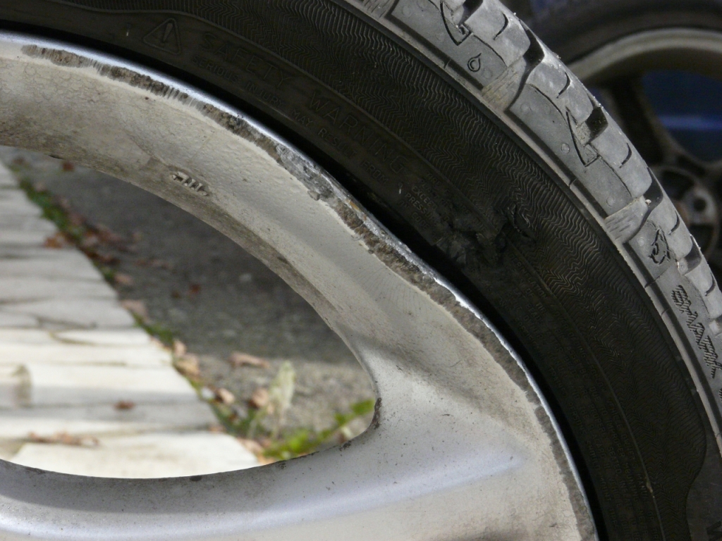

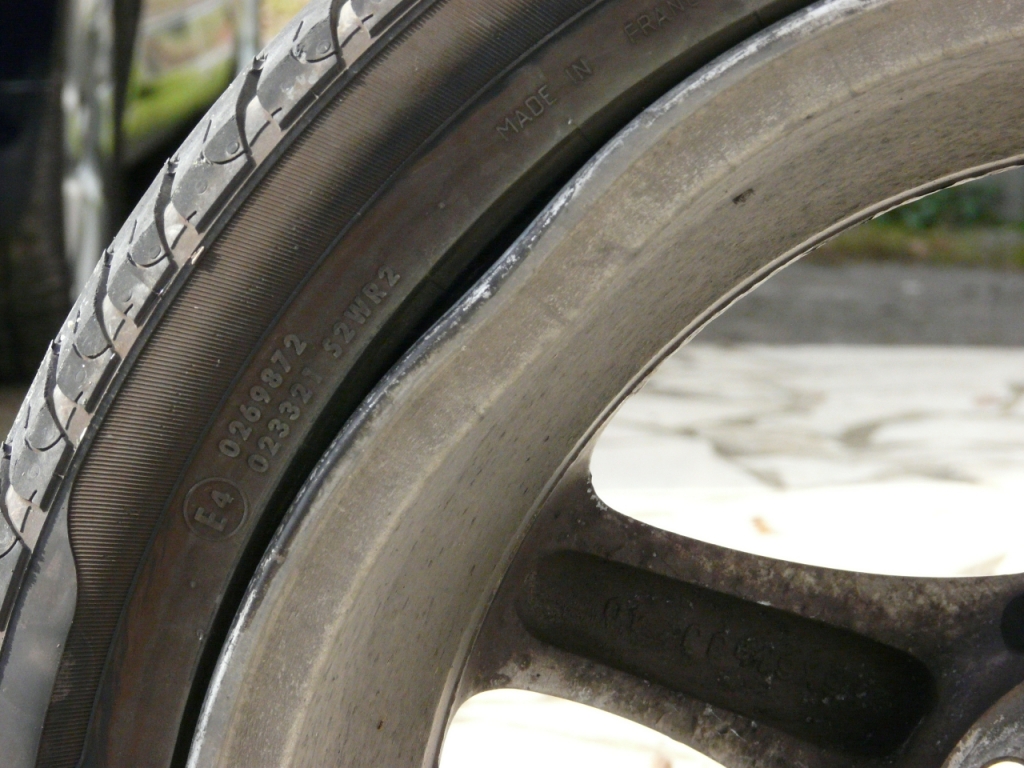

La jante AVG a bien mangé. A votre avis, réparable ou pas ?
L'ARG est nickel à l'extérieur mais a mangé à l'intérieur. :sic: Même question, d'après vous ?

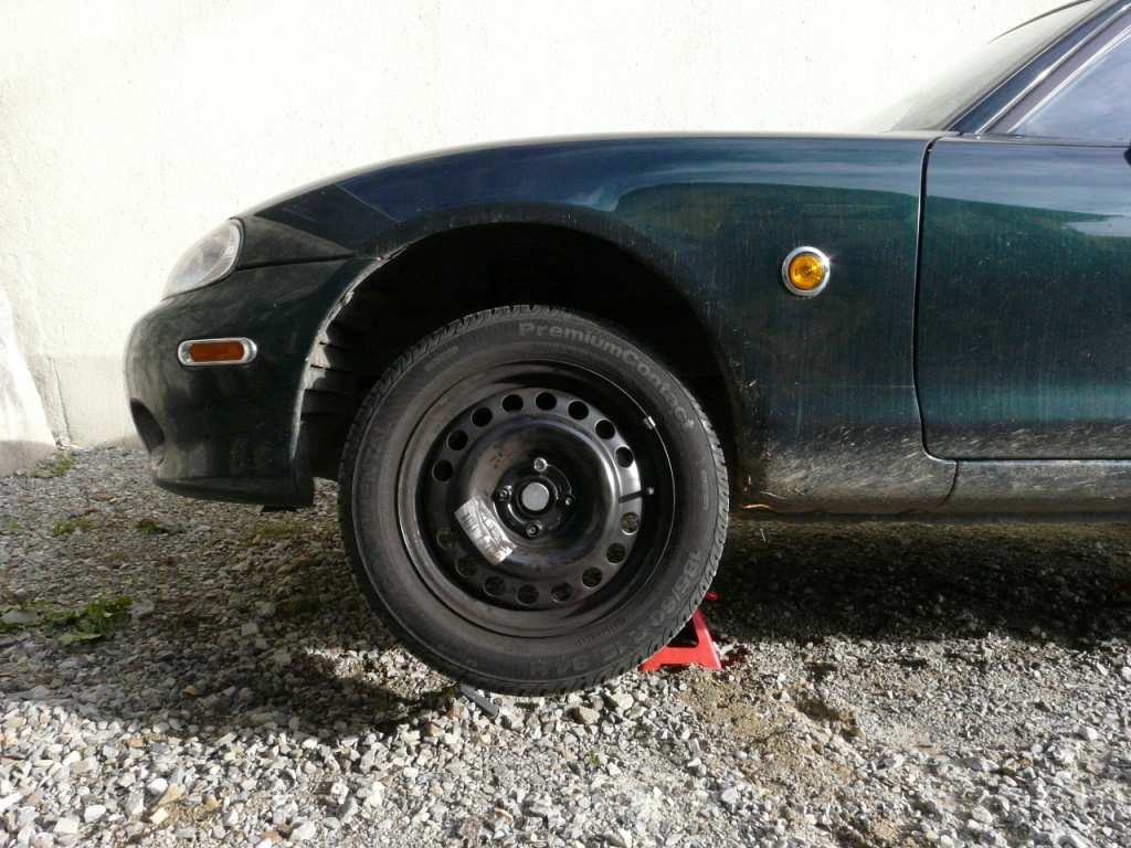

The Meriva Touch :ricane:
J'ai pas pris de photo voiture par terre, mais on voit un peu que ça frottait contre le bas du pare-boue, et la roue était aussi bien trop en arrière et remontée dans l'arche.

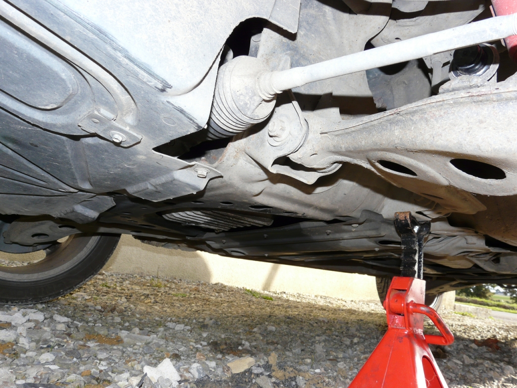

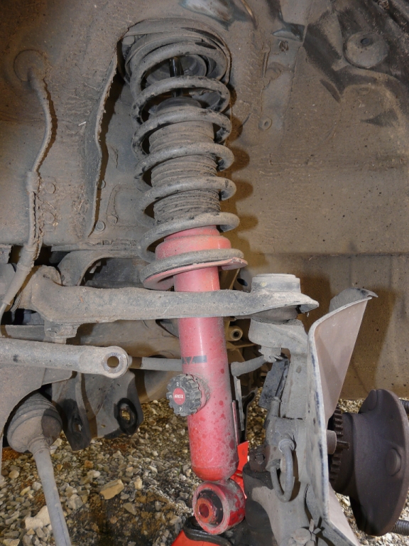

Roue enlevée, jusqu'ici tout va bien, dites-moi si vous voyez un truc louche...

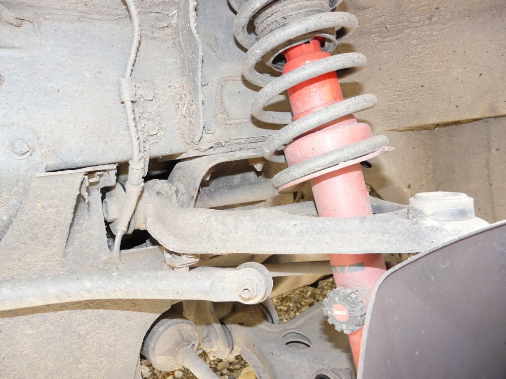

Ici aussi... mis à part que la biellette de barre stab s'est évapodésintégrée :aie:

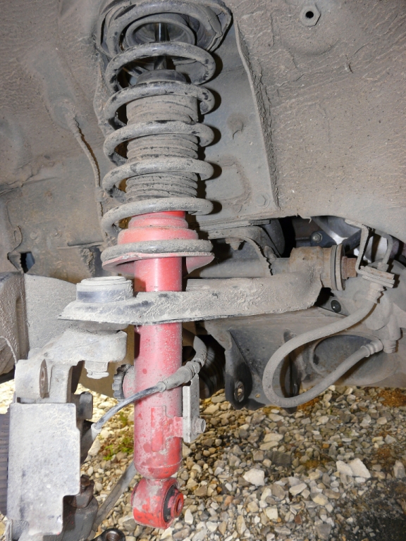

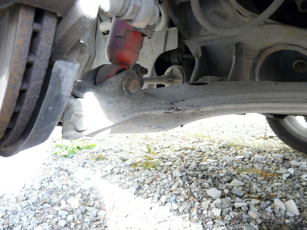

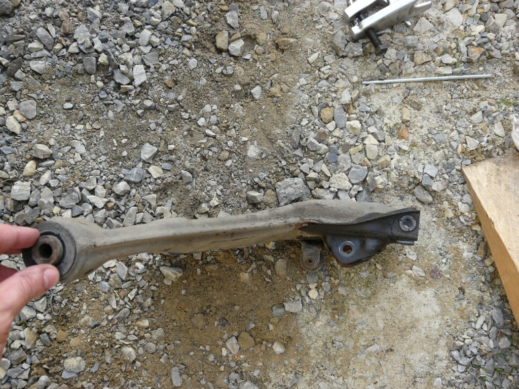

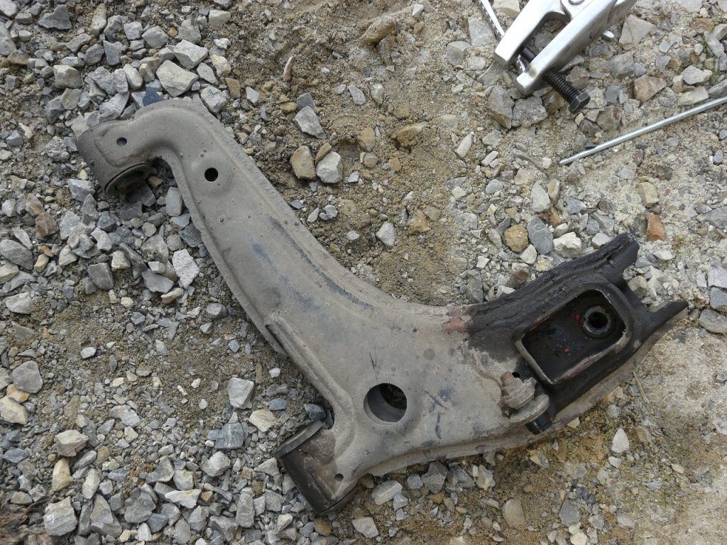

Là par contre y'a comme un souci :vomi:
L'amortisseur a dû arriver en butée et faire levier sur le triangle inférieur, qui a tout encaissé. Au moins, c'est pas le plus dur à remplacer. :tantpis:
Du coup, je me suis peut-être un peu avancé en disant que la tige de l'amortisseur était tordue. A votre avis ?

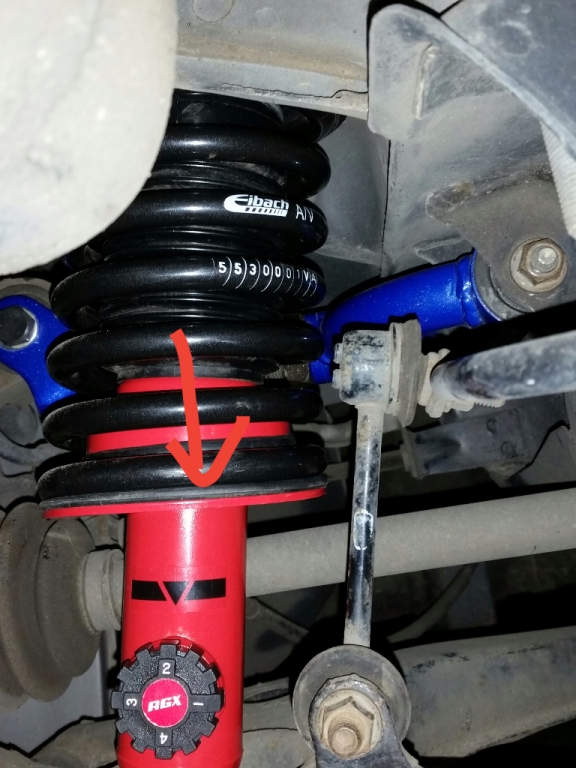

Pour la tige d'amorto faut démonter pour mieux te rendre compte.
Par contre il te manque le caoutchouc inférieur sur ton amorto (entre ressort et amorto) :etonne:

fallait bien ce douter qu'une galette en 14" ne passerait pas avec les gros frein...
et les portés des écrous sur la mx sont conique et non sphérique.

:etonne: Bien vu, j'avais vu que le soufflet était tombé mais je savais pas qu'il était en 2 parties, j'irai voir de l'autre côté et à l'arrière !
Pour la galette, je me suis pas douté un seul instant que la taille serait différente. :tantpis:
Ok pour les écrous, je sais plus où j'ai vu du sphérique alors. En tout cas sur le Meriva c'est du conique, 100% sûr, ça explique pourquoi ça tenait parfaitement après un centrage minutieux :oui:

Je parle pas du soufflet,il est bien où il est et bien en une seule partie :D
Je parle de ce joint ;)

Et puis comme ça j'ai pu voir que tomber le triangle était vachement plus simple que sur la 307 :ricane:
OK pour le joint stan, merci ! Je l'ai pas fourni au garagiste qui m'a changé les amortisseurs, possible que les anciens n'aient pas été récupérables. Ceci dit j'ai pas eu de bruit correspondant, je pense pas tout démonter pour ça :tantpis:
