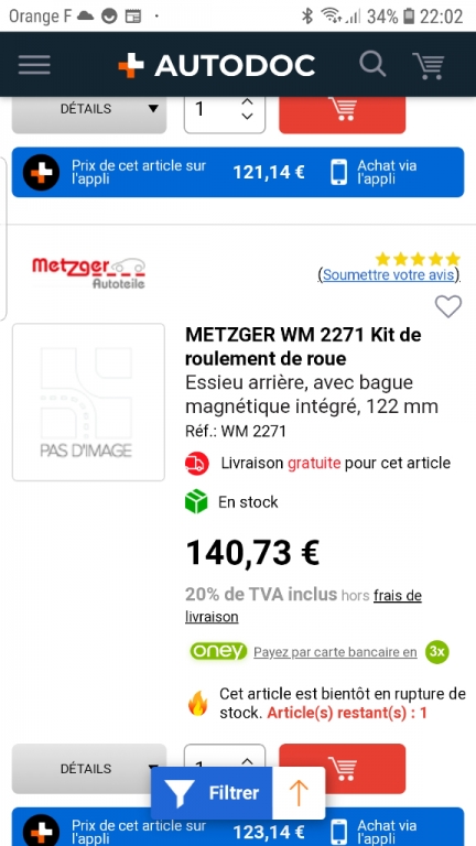

Je les ai commandées chez autodoc. Il y a plusieurs prix, de 50à 300 euros. J ai pris des Metzer à 150 euros pièce et les ai monté moi même.

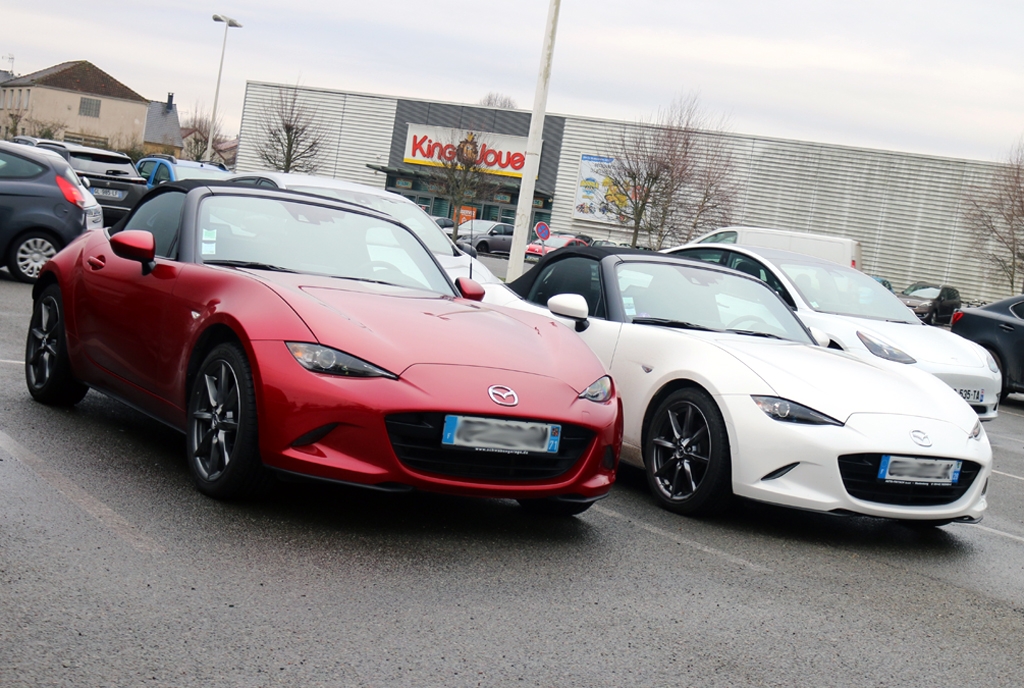

Rencontrée ce matin aux Rendez-vous de la Reine à Rambouillet.
La même que la mienne (ND 160 avec pack sport sauf Recaro, sportline import Allemand) en rouge.
J'ai les ressorts courts et des élargisseurs de voies, pas la rouge.
La différence est bien visible sur cette photo, au moins pour la hauteur de caisse.
