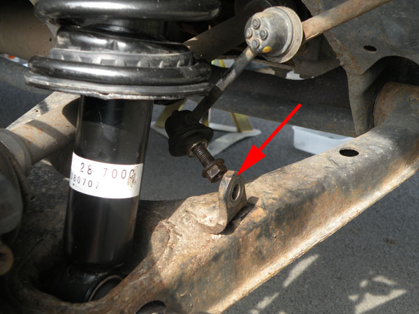

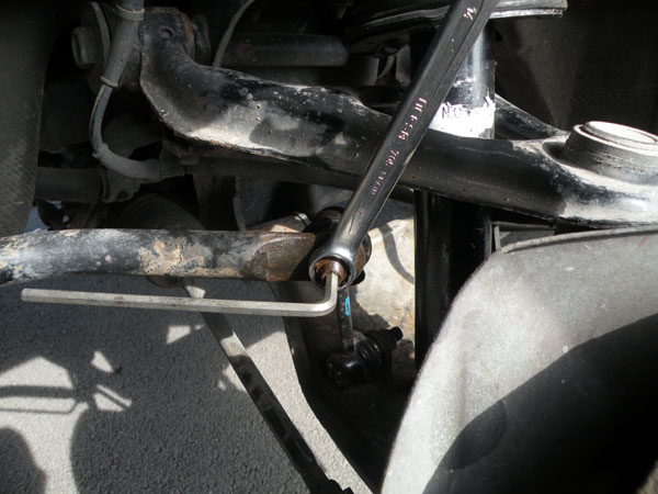

Désolidarisez la biellette de la barre anti-roulis (clé de 14 et clé Allen de 5). Il faut dévisser l'écrou avec la clé de 14, en empêchant l'ensemble de tourner grâce à la clé Allen.
Sortez la tige filetée de son logement, et replacez l'écrou dessus pour ne pas le perdre (photo prise à l'AR, mais c'est la même chose à l'avant)

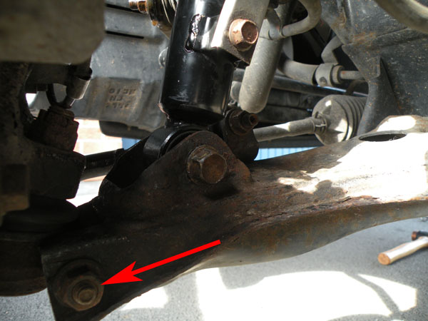

Dévissez ensuite la vis de pied d'amortisseur. C'est une très longue vis avec un contre écrou, il faut utiliser 2 clés de 17. Prévoyez une rallonge, c'est très serré (et quasiment toujours rouillé). Une fois le contre écrou sorti, chassez la longue vis avec un tournevis et un maillet.

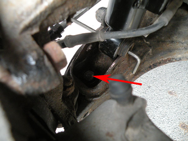

Dévissez ensuite la vis de fixation de la rotule du triangle inférieur. Idem que ci dessus, écrou/contre écrou de 17.
Bougez un peu l'amortisseur pour faire sortir le pied de son logement. Faites éventuellement levier avec un gros tournevis costaud. Attention de ne pas laisser traîner vos doigts n'importe ou...
Ici, l'amortisseur est bloqué au dessus de son logement grâce à une clé Allen placée en travers.

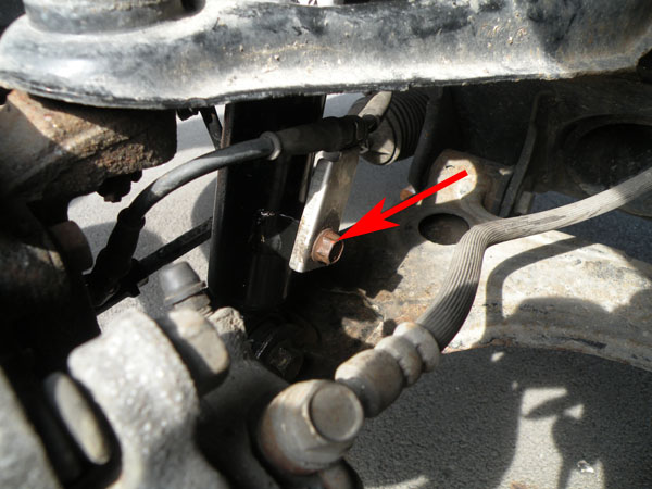

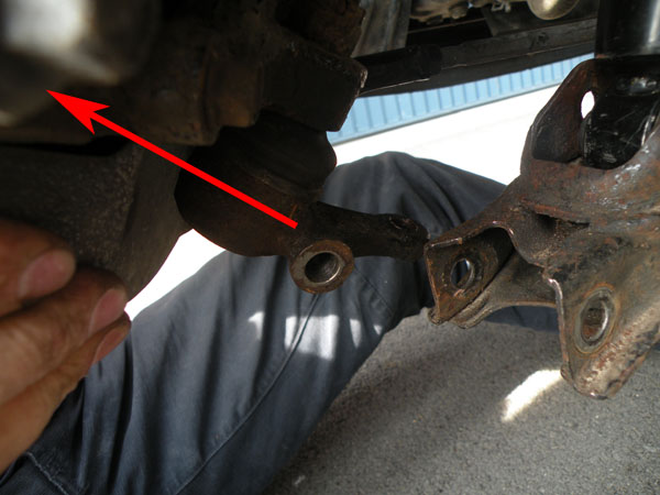

Vous avez maintenant accès à la vis de 17 qui maintient encore la rotule. Dévissez là.
Tirez la rotule vers vous, et basculez là vers l'avant.

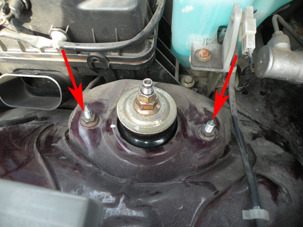

Dévissez ensuite les 2 écrous de tête d'amortisseur dans le compartiment moteur. Attention, pour la gauche, il faut d'abord dévisser le coude d'admission d'air en plastique noir, qui tient avec 2 vis de 10.
L'amortisseur AV est maintenant prêt à être déposé. C'est ici qu'une aide extérieure est la bienvenue. Il faut appuyer sur les 2 triangles avec le pied pour les abaisser, puis sortir l'amortisseur en basculant sa tête vers l'arrière. Ce n'est pas la partie la plus amusante, mais en prennant son temps et en restant calme, on y arrive très bien.

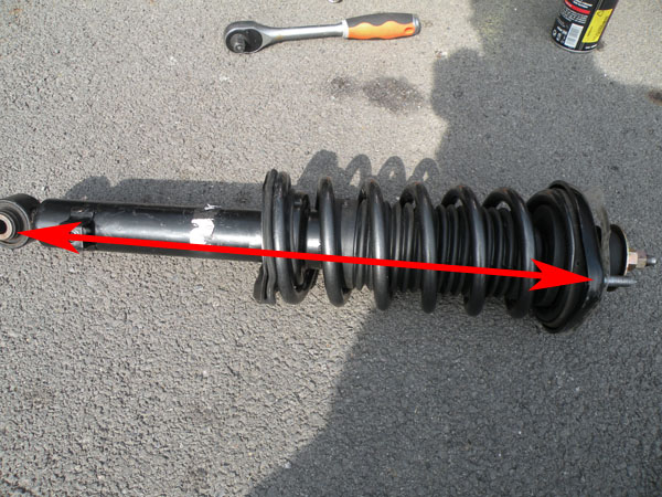

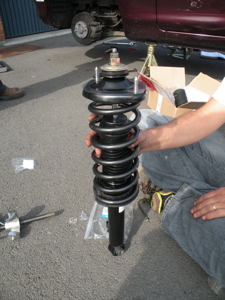

Voici l'amortisseur complet prêt à être démonté.
Le principe est le même pour l'avant et l'arrière, nous ne nous atarderons donc que sur l'avant.

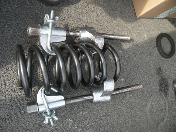

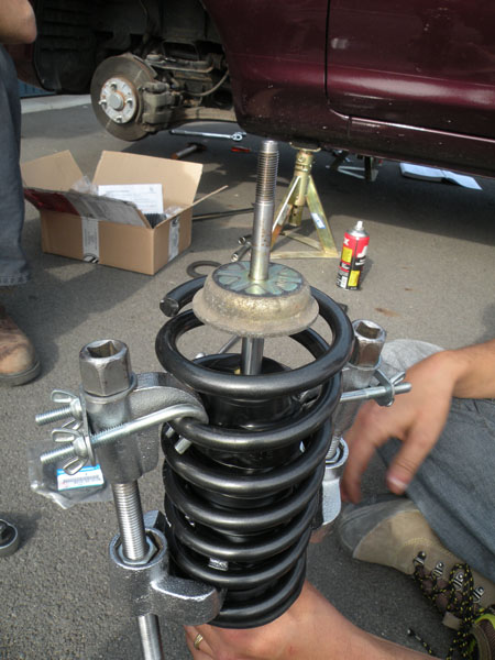

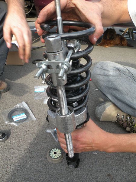

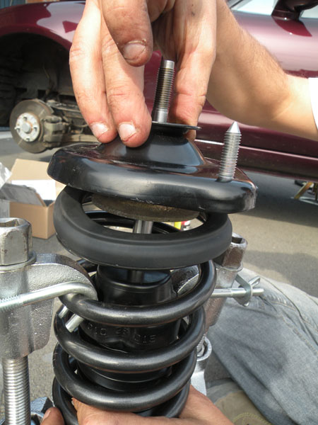

C'est ici qu'il faut utiliser le compresseur de ressort. Le modèle utilisé ici a été acheté pour moins de 25€ en centre auto.
Le principe est assez simple, il s'agit de 2 griffes, reliées par une tige filetée, qui vont prendre le ressort, et on comprime ce dernier en vissant. Il faut en placer une de chaque côté du ressort, en prenant le plus de spires possibles (sans être gêné par la coupelle) et visser le plus symétriquement possible pour ne pas "tordre" le ressort.
Attention, ne dévissez en aucun cas la vis de tête d'amortisseur tant que le ressort c'est pas suffisamment compressé!!! Les écrous, l'amortisseur et ses composants partiraient avec le risque de sérieusement blesser (ou tuer) quiconque qui serait sur leur passage!!
On sait que le ressort est suffisamment compressé lorsqu'il se détache des coupelles inférieures et supérieures (On le sait quand on peut tourner librement la coupelle supérieure). Sur la photo, la coupelle inférieur est notée A, et la supérieure B

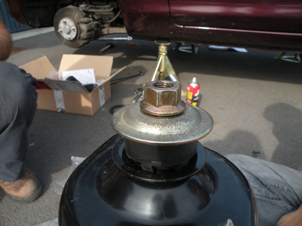

Une fois le ressort suffisamment compressé ***ET UNIQUEMENT A CETTE CONDITION***, vous pouvez dévisser les 2 écrous de tête d'amortisseur. Le plus petit au dessus est en 14mm, le plus gros juste en dessous est en 17.

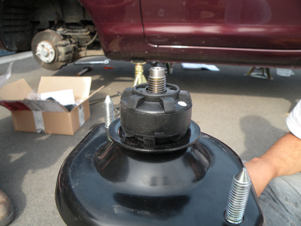

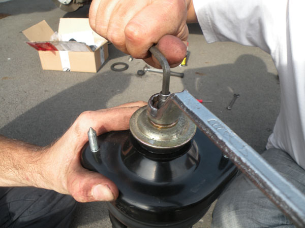

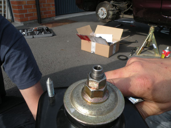

Sur NA, vous pouvez simplement les dévisser, mais sur NB et NBFL, il faut empêcher la tige de l'amortisseur de tourner sur elle même à l'aide d'une clé Allen.
Enlevez ensuite les pièces les unes après les autres, en les rangeant dans l'ordre... pour le remontage :)

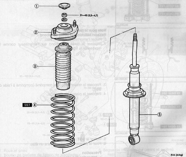

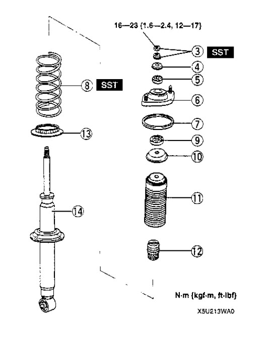

En cas de doutes, voici l'éclaté d'un amortisseur de NA, suivi de celui d'une NB/NBFL
On remarque que les coupelles (n°2 sur le schéma de la NA et n°6 sur celui de la NB) sont différentes, tout comme les soufflets (n°3 pour la NA et n°11 pour la NB)
Remontage de l'amortisseur
Le remontage se déroule exactement dans le sens inverse du démontage. Se pose à ce moment la question du remplacement des pièces. On peut choisir de remplacer tous les joints, ou seulement ceux qui sont abîmés. Le problème est qu'on ne voit pas leur état avant le démontage... Donc à moins de pouvoir se permettre d'immobiliser la voiture plusieurs jours le temps de commander les pièces, on peut se contenter du minimum: par expérience, les 2 pièces à changer systématiquement (avis personnel du rédacteur de l'article) sont:
- Le joint en plastique transparent qui est au dessus de la coupelle supérieure (Il sert à empêcher les vibrations et le contact métal/métal entre la tête d'amortisseur et la carrosserie). Réf Mazda: G030-28-013A
- Les soufflets d'amortisseurs, qui ont tendance à se déchirer au fil du temps

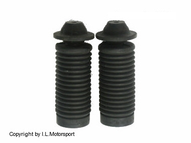

Remarque importante sur les soufflets
Il existe une erreur de référence, notamment chez les revendeurs sur Internet. Les soufflets pour NA sont indiqués comme étant compatibles avec les NB. C'est faux! Les soufflets de NA sont beaucoup plus gros que ceux de NB. Même si dans l'absolu ils se montent, vous ne pourriez plus remonter l'amortisseur comme il faut.
Voyez ci dessous la différence entre les 2.
La réf Mazda pour les soufflets de NB est bien la NC-10-28-015
Pour le reste des pièces, c'est à l'appréciation (et selon le budget) de chacun.
On peut noter toutefois le joint ressort/coupelle supérieur (n°7 sur le schéma éclaté de la NB), qui peut s'abîmer (ref Mazda NC10-28-012B)
Le silent bloc supérieur (n°5 sur le schéma) et l'inférieur (n°9) peuvent aussi être craquelé), réf Mazda pour l'inférieur: NC10-28-776, et NC10-28-775 pour le supérieur.

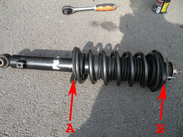

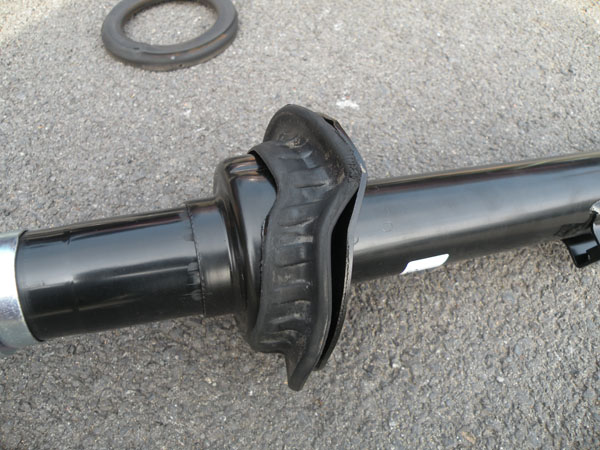

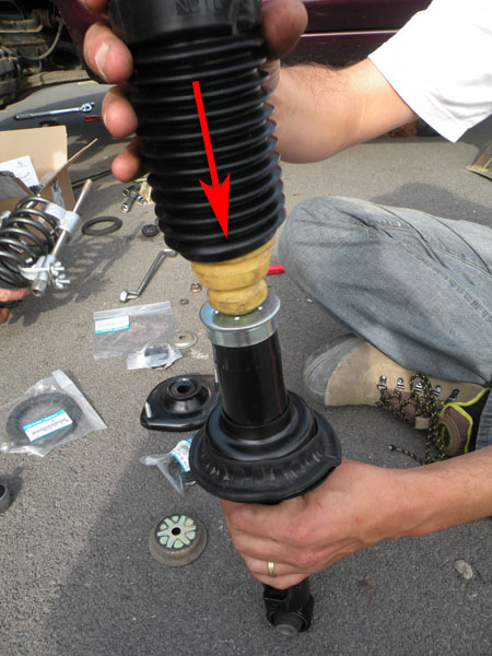

Pour remonter l'amortisseur: Placez le joint coupelle/ressort inférieur. Attention, il a une forme bien particulière qui épouse la coupelle, placez le comme il faut.

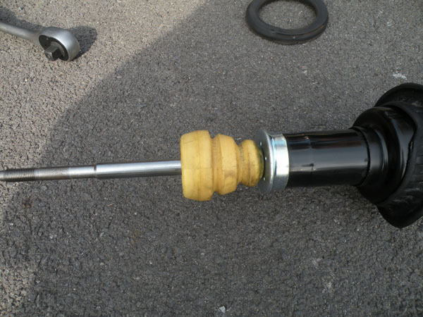

Puis le tampon, la tête en bas.
Enfilez ensuite le soufflet, en faisant attention à ne pas l'abîmer, et que ses plis soient bien mis.
Replacez le ressort encore compressé
Puis la petite coupelle métallique

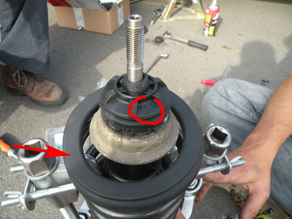

Placez le silentbloc inférieur (attention, il a un sens, notez le "UP" à mettre évidemment vers le haut). Sur cette photo, on a placé par la même occasion le joint circulaire qui se place entre le ressort et la grosse coupelle (indiqué par la flèche)

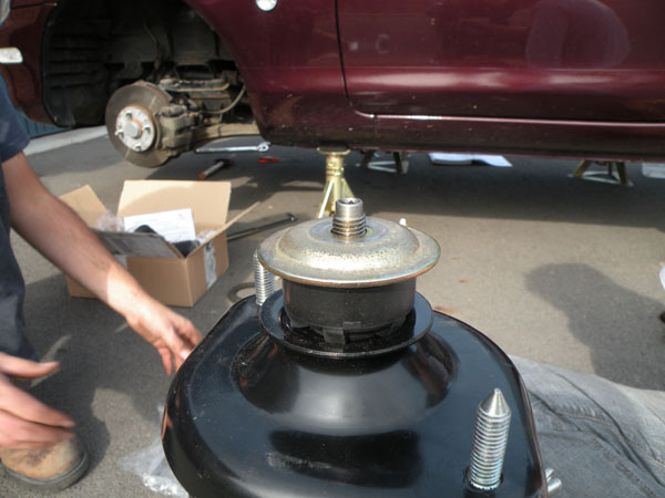

Placez la grosse coupelle noire...
...puis le petit silentbloc supérieur
Vient ensuite la petite coupelle
Replacez le gros écrou de 17. Le filetage n'apparait pas entièrement, pas de panique, c'est normal, il va apparaitre en vissant.
Serrez cet écrou en empêchant la tige de tourner grâce à la clé Allen
Et pour finir, serrez le petit écrou de 14, toujours en bloquant la tige
ATTENTION
Avant de décompresser le ressort, il faut s'assurer que la coupelle supérieure soit bien placée par rapport au pied de l'amortisseur. Il faut que les 2 vis supérieures soient en face du trou du pied de l'amortisseur!
Sinon, une fois les 2 vis de tête plaçées au niveau du compartiment moteur, vous ne pourrez pas revisser le pied, car le trou ne sera pas en face du filetage...

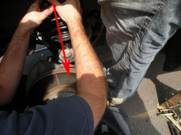

Pour reposer l'amortisseur AV, il faut procéder à l'inverse du démontage. Il peut être fastidieux de placer les trous en face des filetages, on s'aide en faisant levier avec un gros tournevis. Là encore, attention de ne pas s'écraser les doigts!
Replacez la vis verticale de la rotule (celle qui est cachée par le pied de l'amortisseur. Couple de serrage: 73-93Nm
Puis les 2 grosses vis de pied d'amortisseur et de rotule. Couple de serrage identique pour les 2: 94-116Nm
Les 2 vis de tête d'amortisseur se serrent à 30-36Nm

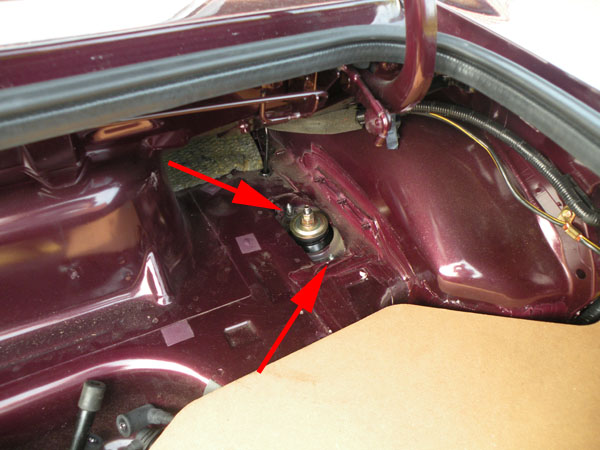

L'arrière est considérablement plus facile à faire, si ce n'est la tête de l'amortisseur gauche qui est peu accessible.
Enlever les moquettes de coffre. Le fond s'enlève simplement, les parties latérales sont maintenues par des petits clips noirs à enlever. La tête de l'amortisseur droit est visible, pour accèder au gauche, il faut démonter une plaque métallique noire, retenue par 3 vis de 10.
Dévisser la biellette, comme à l'avant (Clé de 14 et clé Allen de 5 pour l'empêcher de tourner)
Avec le cliquet et la douille de 17, dévissez le pied d'amortisseur. Contrairement à l'avant, il n'y a pas de contre écrou.

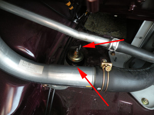

Dévissez les 2 écrous de tête d'amortisseur, avec une clé de 14. A droite, elles sont accessibles.
Par contre, à gauche, elles sont masquées en partie par les durites de remplissage de carburant. En passant la main et en procédant petit à petit, on s'en sort. Préférez une douille 6 pans pour éviter de riper et d'abimer la vis...

Bonjour et merci.
Je n'ai pas eu beaucoup de temps mais en travaillant une petite heure par ci et et une autre par là le soir ça avance.
A tout hasard est-ce utile de remplacer dans le même temps les petites biellettes de stabilisation ?
Ces biellettes sont-elles identiques entre l'avant et l'arrière ?
Merci

AMHA ce n'est pas la peine de les changer...
Et il y en a 4, qui sont toutes différentes ;) AVG, AVD, ARG et ARD http://www.mx5parts.co.uk/product_info. ... ts_id/1877

Bonsoir,
Donc oui, les biellettes sont toutes différentes.
A noter que pour les débutants comme moi qui voudraient faire la manip:
- Attention aux biellettes lors du démontage. Il faut impérativement brosser tous les filetages avant tentatives de démontage. ne pas hésiter aussi à taper du marteau et à jouer du WD40 et laisser reposer pendant plusieurs jours si cela ne semble pas vouloir se dévisser (pour mon cas perso, c'est à cause des biellettes que j'ai perdu tout mon temps :evil: )
- Compter en moyenne 2h30 à 3h30 par amortisseurs pour tout démonter et remonter tout seul, tout en prenant son temps;
- Enfin, pour démonter et remonter seul les amortisseurs avant, il faudra baisser au maximum le triangle inférieur et le bloquer à l'aide de votre marteau contre le chassis. J'ai fait ainsi. De cette façon nous n'avons pas besoin d'aide externe.
Sinon la voiture roule depuis samedi soir et pour l'instant tout semble OK après 150km de roulage.
