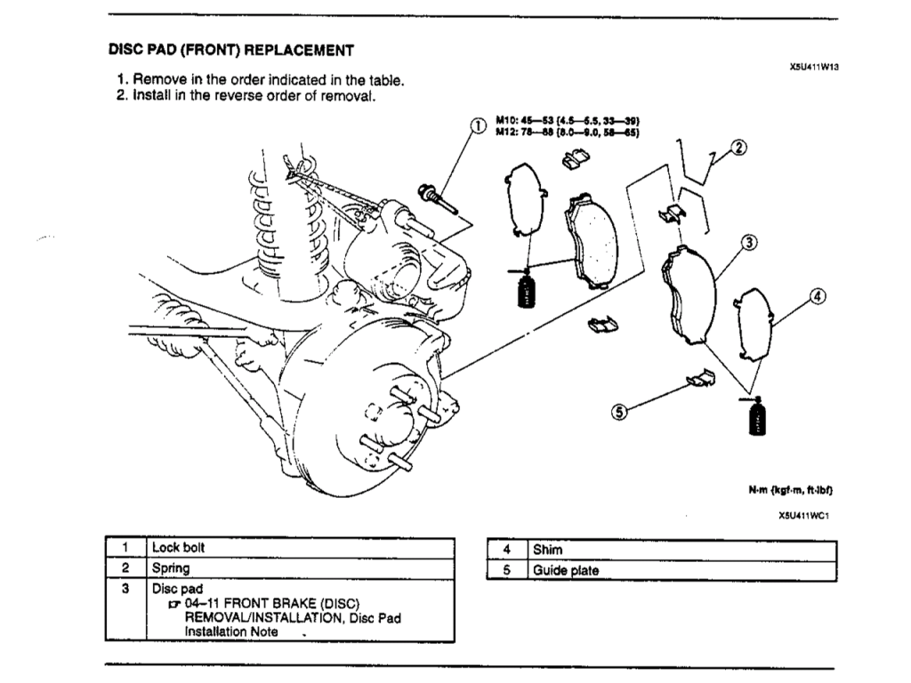

Désolé de m’immiscer dans la conversation mais j'ai été surpris par ces ressorts censés écarter les plaquettes sur la NB.
Depuis tout petit, et je ne suis pas jeune, j'ai pas mal changé de plaquettes de frein et de disques, je n'ai jamais vu de tels systèmes ni sur auto ni sur moto. Auriez-vous une photo ou un schéma ?

Concernant les NB1,8
Pièce 2
