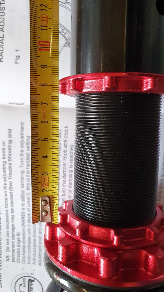

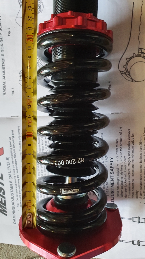

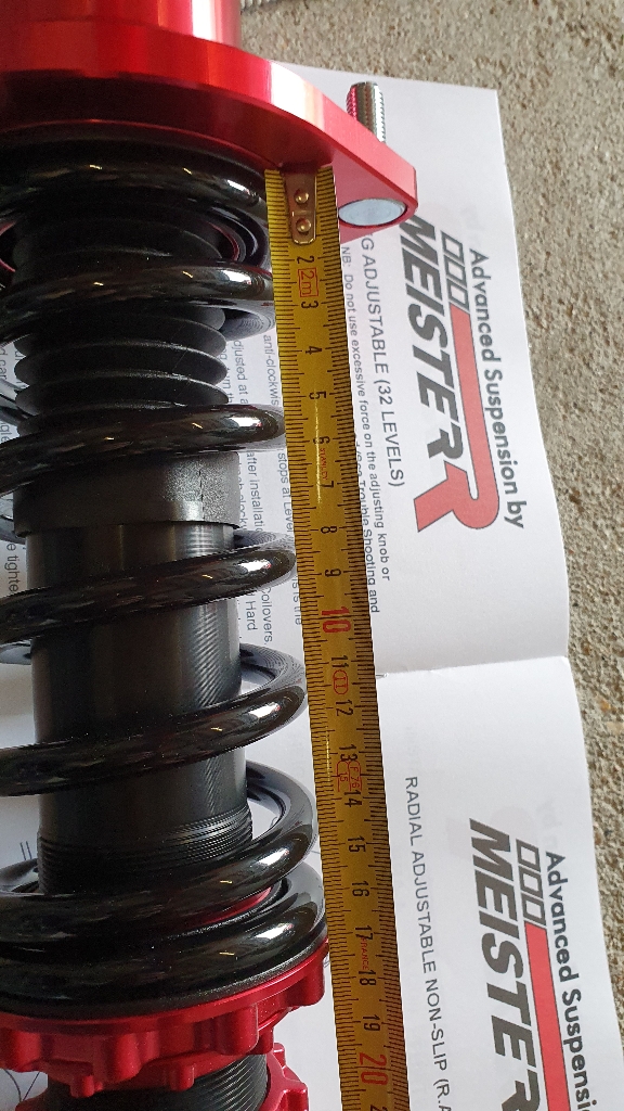

voila mes premiers réglages sur établi pour commencer.
reglages usine :
avec les repères que j ai défini, sur les pièces rouge uniquement
je lis pour AR 30mm hauteur et 172 mm de compression,
après réglages je suis en 40/170 tjs avec les mêmes repères
pour AV
je lis pour AV 83mm hauteur et 202mm de compression,
apres réglages, je suis a 85/200
pourquoi ces valeurs? je sais pas......... :ricane: :ricane: :ricane: :ricane:
d apres l'ensemble des lectures sur les forums us / uk , le reglage usine est plutot bas, donc rehausse (legere pour moi)
pour la compression, j aime beaucoup mes B12, donc un peu plus .
faut bien commencer d'une base, une fois montés , cette semaine je pense, il sera temps de peaufiner

Salut,
Je pense que ce que tu appelles compression c'est la pré-contrainte du ressort.
Et c'est donc différent du réglage de compression, qui est réglée par le nombre de clic de la molette agissant sur l'hydraulique.
Ça peu prêter à confusion.
