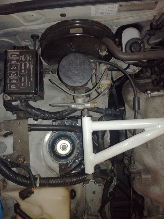

Sur la NA 115 ça ressemble à ça. Une durite passe sous le maître cylindre. Faut qu’on test avec Guillaume la semaine prochaine.
On vous tiendra au courant.

Alors pour info,étant donné que ça faisait longtemps que j'avais ce système sur ma mx5.
Depuis que je l'ai viré, je ressens bien la différence.. .....et même sur des faibles freinage.
J'ai fait une petite vidéo à l'arrêt en mettant un comparo,par contre j'ai put prendre la mesure qu'au niveau du bouchon du bocal.
Rien quand touchant la pédale il y a déjà une différence de 0,3 mm.
J'ai demandé à mon père de freiner, mais il a plus trop de force dans les jambes, quand c'est moi qui appui,vous pouvez encore rajouter 0,2 a 0,3 mm de plus.
Je pense qu'en mode roulage ces valeurs doivent encore bien grippé :o

ah oui...
donc sur un freinage bucheron ca doit pas mal bouger

OK je prends des mesures faciles histoire que tout le monde puisse vérifier que cela se monte sur sa voiture; je vérifie au moins avec yohan si cela se monte sur sa NA6 et après on attaque ;)

si cela semble OK, le temps de recevoir vos chèques et lancer la prod, surement livraison avant fin Novembre

Si la météo le permet je peut venir tester lundi soir ;) sinon je suis dispo tous les soirs de la semaine. Il y a une durite de frein qui passe en dessous mais ça devrais passer au poil de cul pour moi ^^

Au pire ces durites elles se tordent facilement, on l'a déjà fait pour installer le répartiteur wildwood :D
