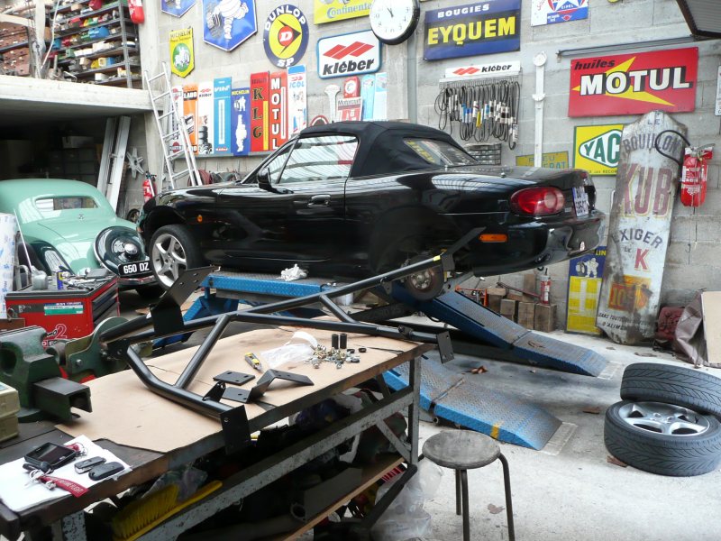

Ayé 2 hard dog montés ce week end, le tout dans une bonne ambiance :ricane:
On commence avec un M2 Sport sur une noire
Super facile en gros en 4h c'était fait :faim:
Puis un Deuce Center sur une grise
Et ben là c'est un peu plus pénible à monter, mais ça fait quand même :oui:

Le fameux garage est le rêve de tout mécano en herbe, et la famille Yacco respire la passion automobile, encore plus que je ne l'imaginais :jap:
Pour les problèmes de platine sur le Deuce, bah il suffit de prendre un M2, il y a tellement moins de découpes et de perçages foireux :lol: (message subliminal pour les prochaines commandes !), plus sérieusement, pour la platine la plus reculée, on a d'abord percé le trou le plus à l'avant par l'intérieur, presque dans l'axe, puis placé la contre plaque qui se cale bien dans le passage de roue, et ensuite perçage des deux trous vers l'arrière à partir de l'extérieur, en dessous donc ! Quelques ajustements/oblonguisation (ou schlitsage pour les initiés) et ça rentre bien au final...c'est plus sur les platines "latérales" que ça a été difficile sans renvoi d'angle :D
