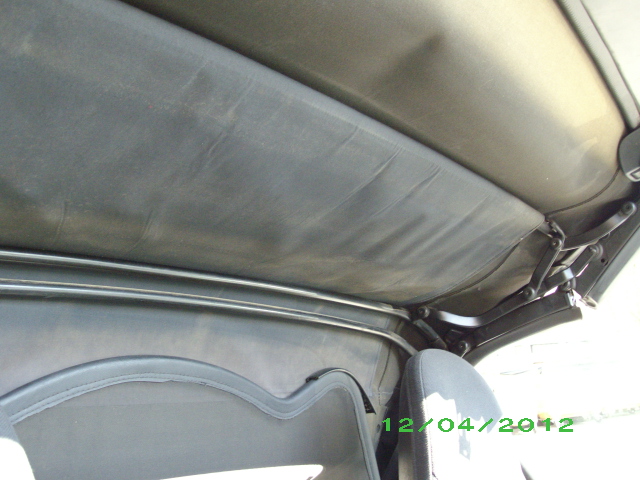

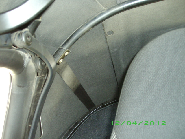

Un proprio de NB pourrait il me faire une photo de l'intérieur, pour me confirmer que les sangles s'installent sur le 3eme ecrou des pièces qui font les angles, et le passage de la doublure de ciel de toit ?
Merci!

Personne pour prendre une photo de l'intérieur de sa NB/NBFL et me donner ça ? :beer:

je te fais ça avant la fin de la journée. :oui:

Je ne sais pas si tu vois tout ce dont tu as besoin ?

Merci OpyKanoba.
D'après la photo la sangle se fixe sur la vis à l'extrémité des rails qui font les angles.
Donc j'ai mal monté les miens (extrémités du rail central) :oops:
Pour le ciel de toit, merci également, je regarderais ça dans la voiture tout à l'heure :hello:

Ma capote étant d'origine, je pense que le montage est bon ;)

Excellent ! Merci à vous 2, je pense que ça sera utile à d'autres. Les instructions de SC ne sont pas claires du tout sur ces points.
