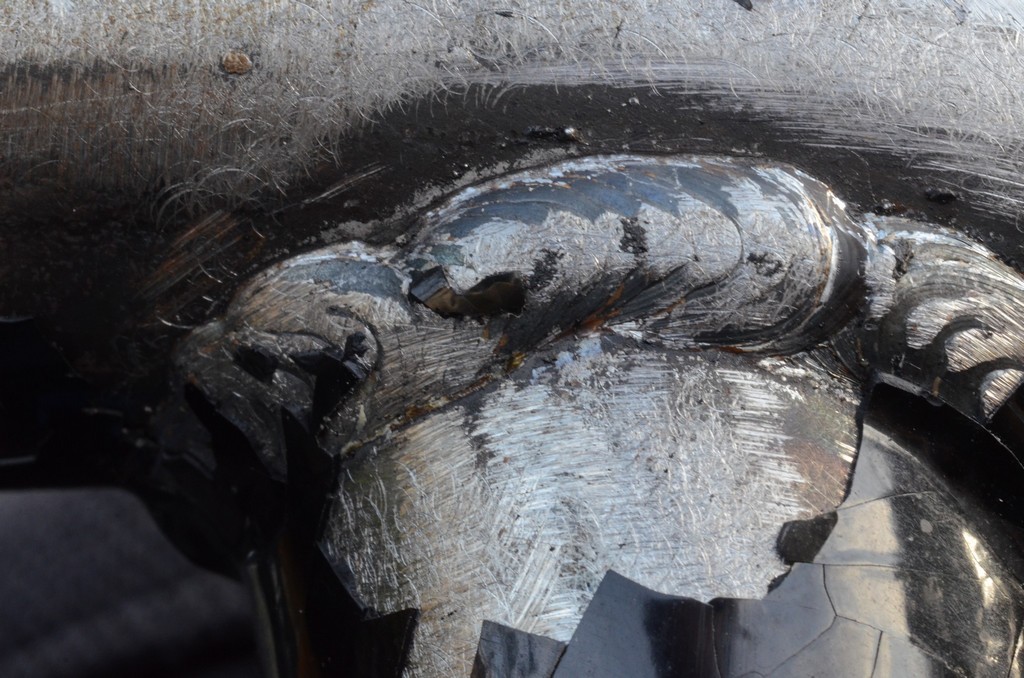

Et ça continue, petit à petit... Bientôt il ne sera plus nécessaire de le décaper avant de repeindre ;)
J'en viens à me demander si les soudures sont bien faites :
NBFL 1.6 - 2001
Message Publié : Mar 3 Oct 2017, 19:45
Message(s) : 1751
Ça fait peur quand même de voir une peinture s'écailler comme ça et que TRlane te dise que c'est de ta faute lors du montage :etonne:
Sans parler des soudures ... C'est un apprenti qui l'a fait ? :roll:
Une raison de plus de pas acheter chez eux ...
Je me le demande... Quand j'ai acheté ce roll-bar TR Lane recherchait un soudeur ...

A se demander si cela vaudrait pas le coup de lancer une fabrication... :cyp:

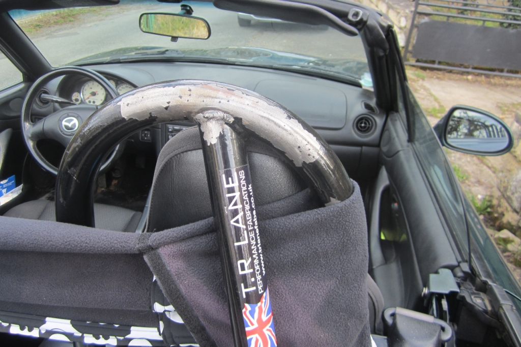

Hello !
avec les beaux jours qui reviennent, mon roll-bar TR Lane reprend l'air :
Sans commentaires ...

Quand même hallucinant de voir une qualite aussi médiocre, et de voir leur réponse ! :x

Dégage tout et repeint à la Montana ! au moins ca bougera pas !

est-ce que tu les as relancé, quand même ?
ils ont peut etre simplement oublié... et vu que c'est eux qui te proposaient de t'en renvoyer un ...
si tu veux j'envoie la relance pour toi, et je récupère ton arceau écaillé une fois que t'auras posé le neuf :ricane: ;)
