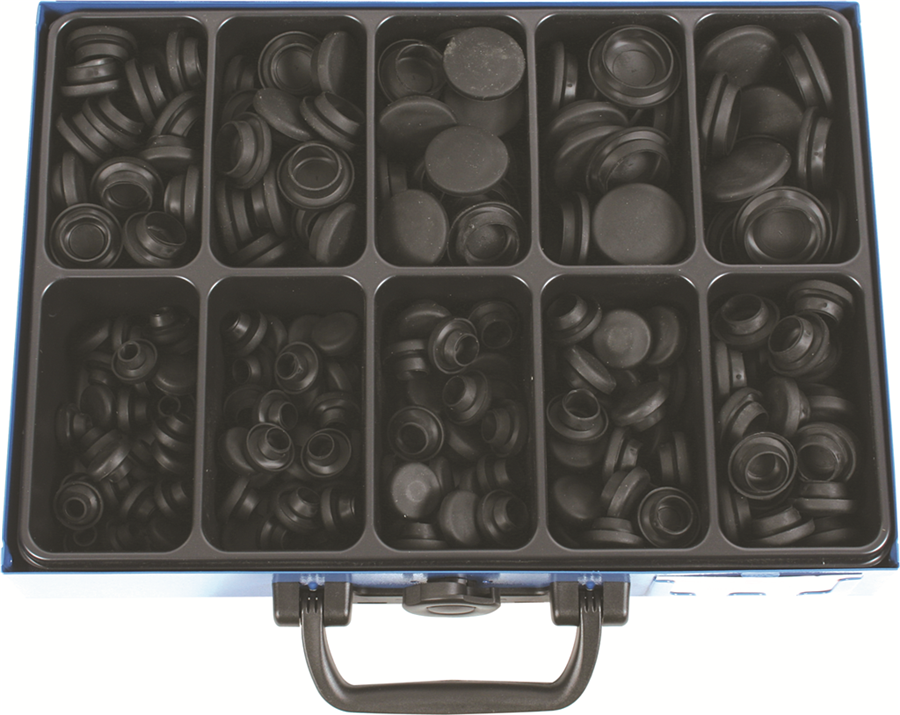

Je vais bientôt faire l'inverse, donc démonter mon hard dog et je me demandais ce que j'allais utiliser pour boucher les trou sur le châssis, mais proprement.
Dès idées ?

J'y avais pensé,mais je veux quelque chose de plus propre ;)
Je cherche un site où acheter ce style d'assortiment :
Message Publié : Ven 13 Avr 2018, 18:18
Message(s) : 2470
Plug buttons chez restagraf
8 références - 263 pièces valise ref 48
