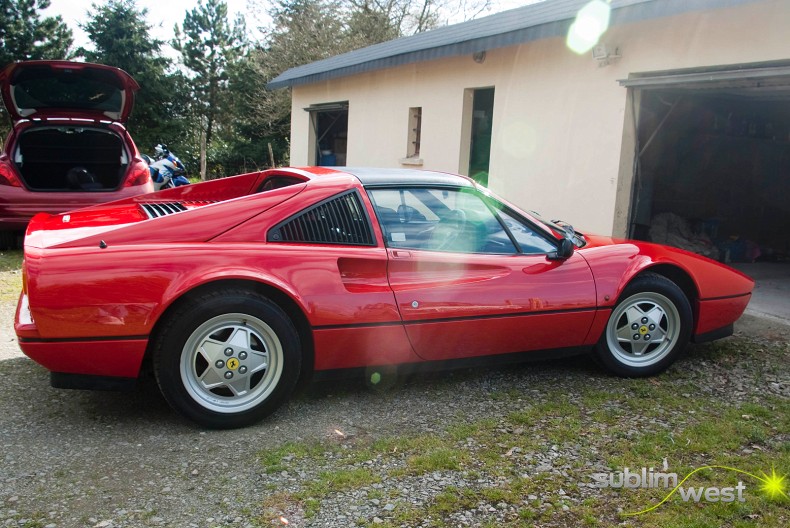

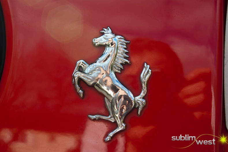

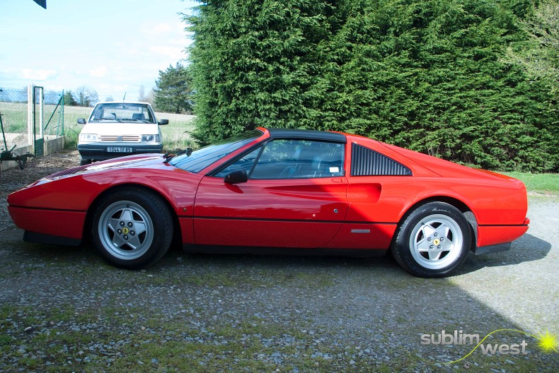

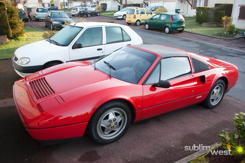

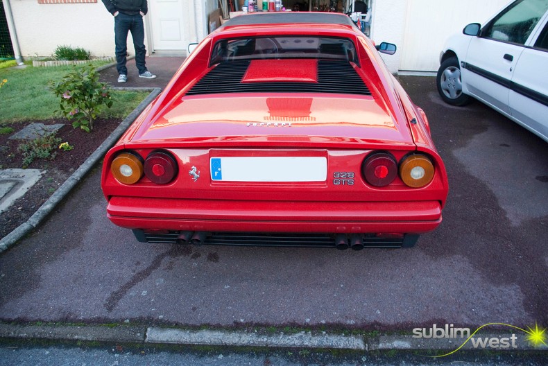

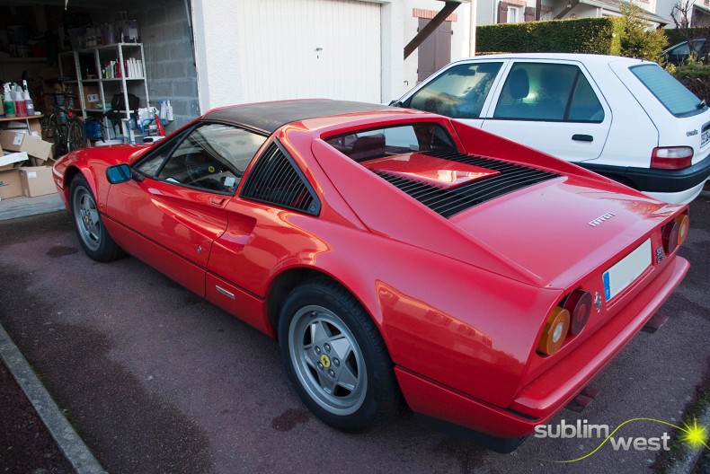

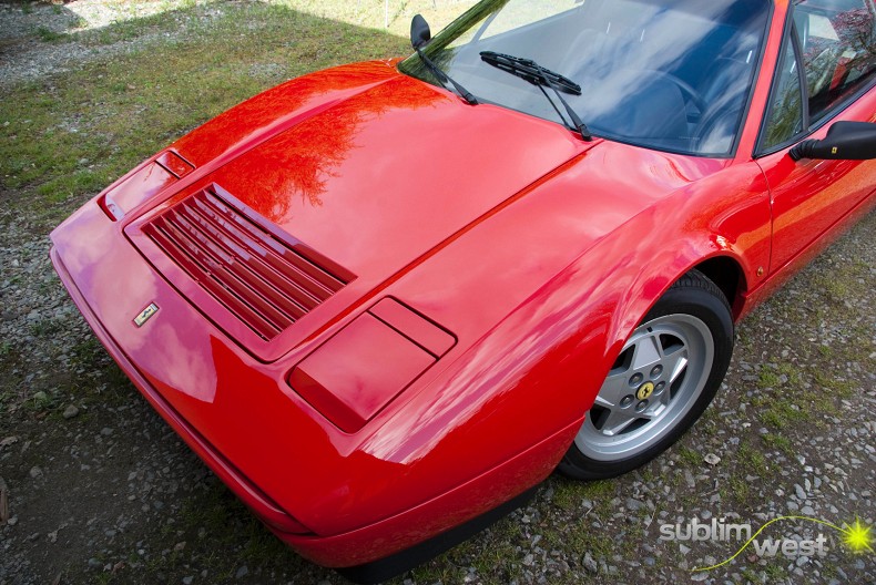

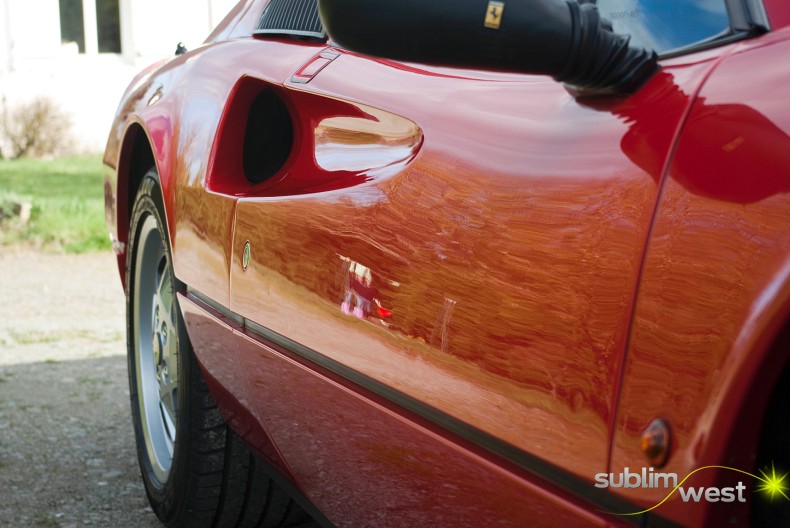

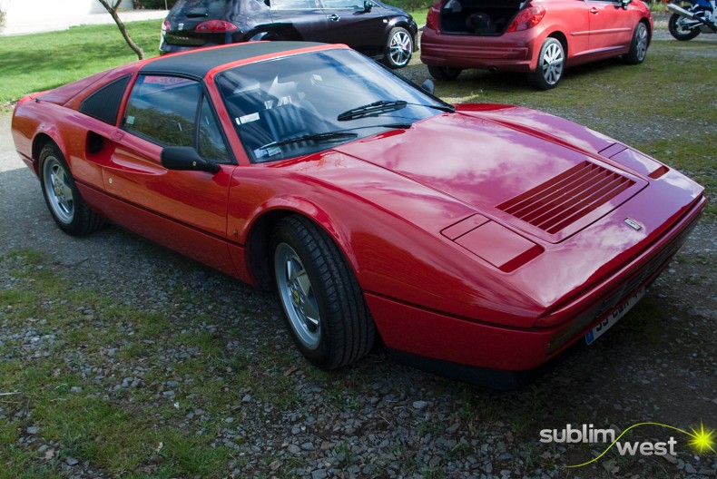

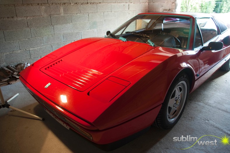

Je vous propose de vous présenter ma dernière préparation en date

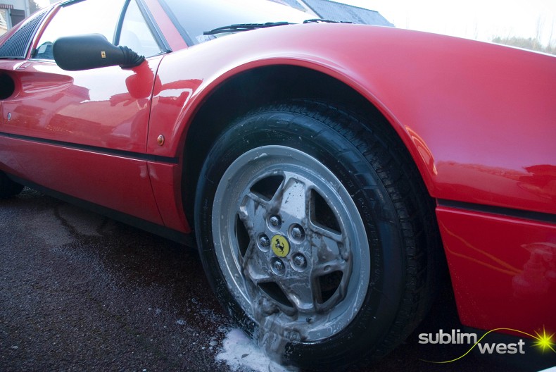

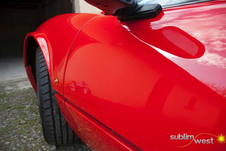

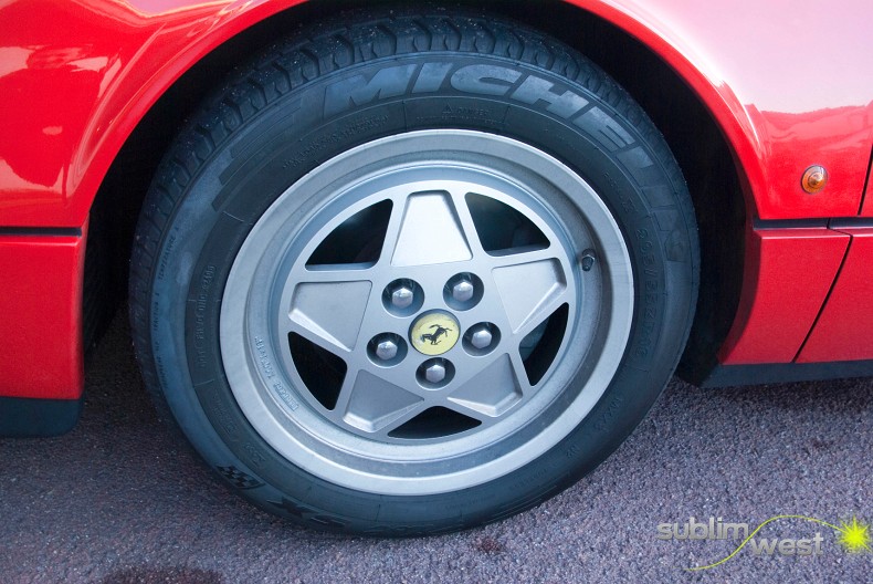

il s'agit d'une Ferrari 328 GTS Rosso Corsa de 1988
Les photos ne seront pas nombreuse car je n'ai pas trop de temps pour ça :(
LAVAGE / DÉCONTAMINATION
Le lavage sera effectué avec 120 ml de Strong Wash dans 10 litres d'eau
Les jantes seront nettoyées avec le Billberry 1:4 et les pneus au Super degreaser 1:4
La décontamination est faite à l'aide de Last Touch et la clay Zaino

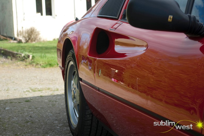

POLISSAGE

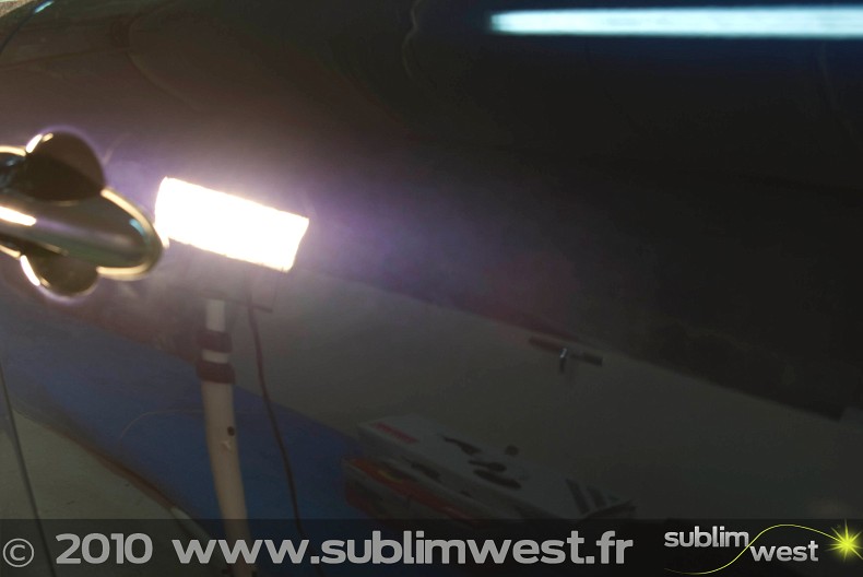

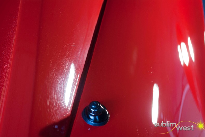

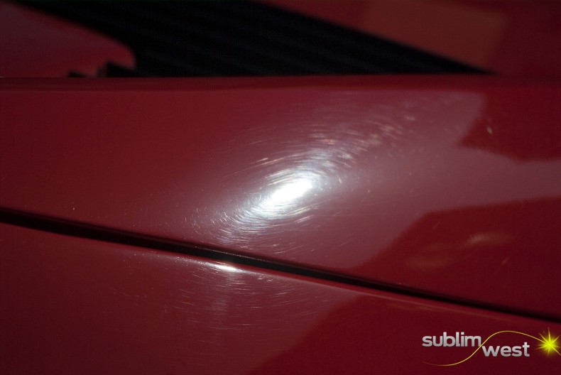

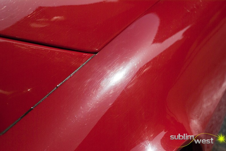

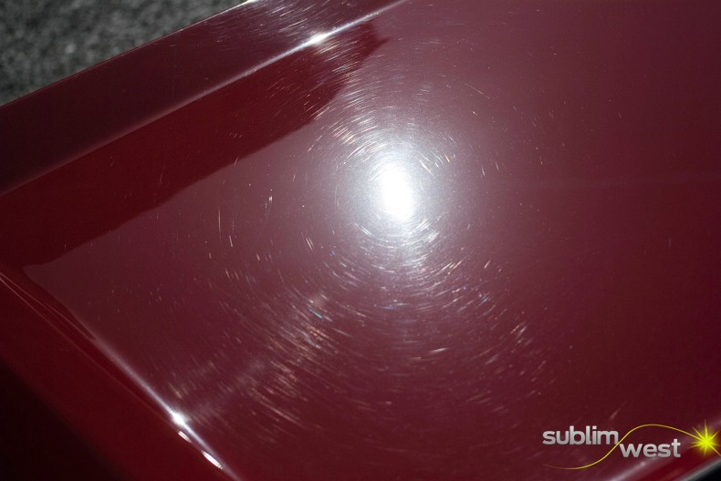

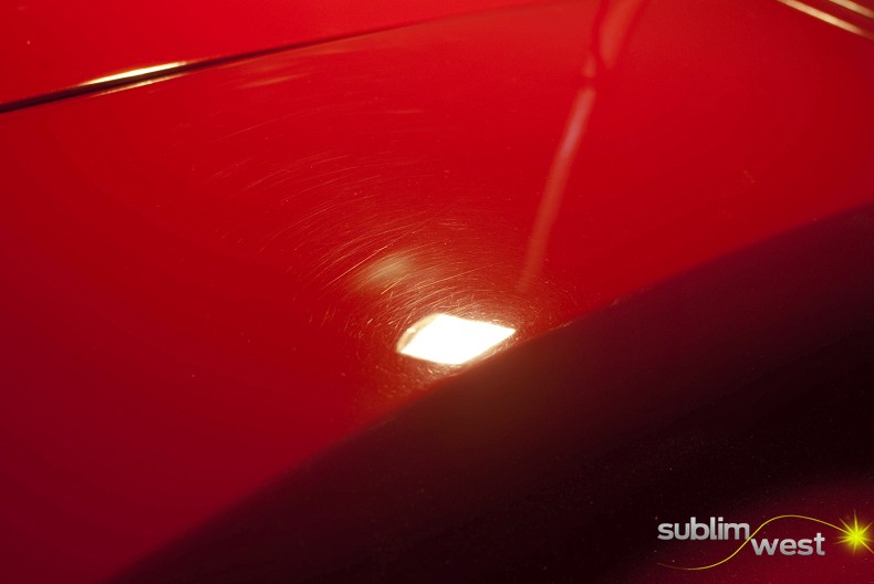

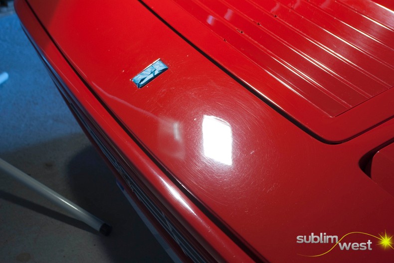

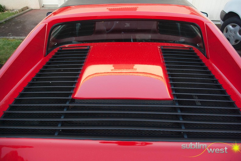

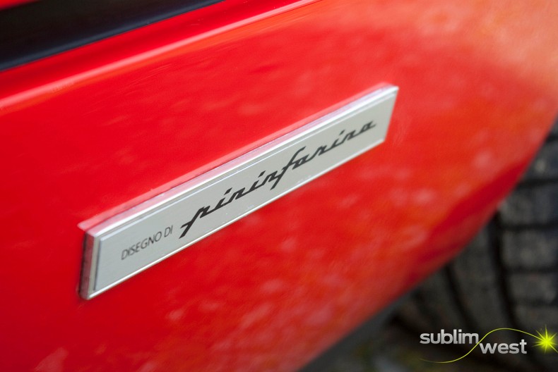

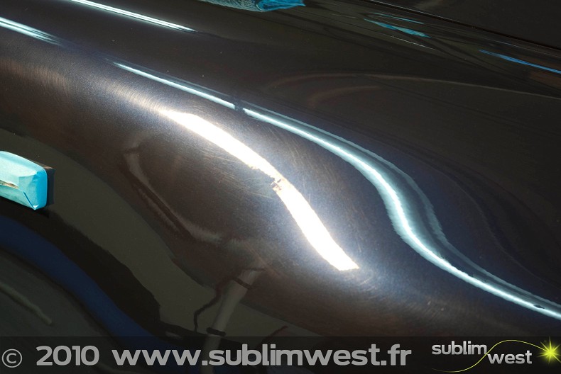

Les defauts sont nombreux sur cette voiture

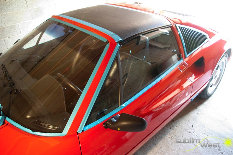

Passons au masquage avec le 3M 3434 en différentes largeurs
Dans le garage on aperçoit beaucoup plus les defauts présents
Après quelques test, le combo idéal est la :
Menzerna S100 + Makita SA 7000C
Meguiars #105 + Kestrel
Meguiars #80 + Kestrel
Voici un 50/50 apres une passe de S100
Avant
Après
50/50 sur aile

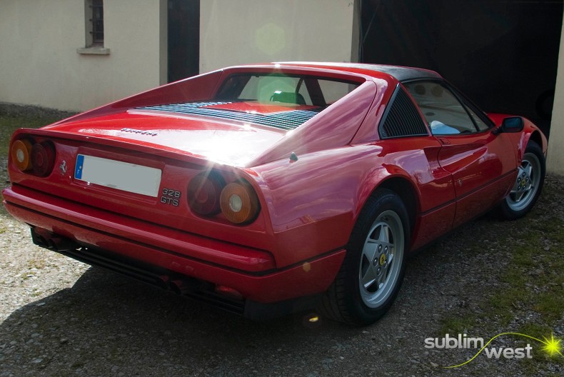

PROTECTION
Après le polissage un passage par la case rinçage au NHP s'impose à cause de toute la poussière rouge présente sur le voiture.

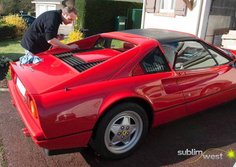

Sur cette couleur, j'ai choisi un combo qui fait fureur :
Swissvax Cleaner Fluid
Swissvax Concorso
Je n'ai pas de photo de cette étape mais l'application de cette cire est un régale :wub: :wub: :wub:
Le dressing des pneus est fait avec le SV Pneu

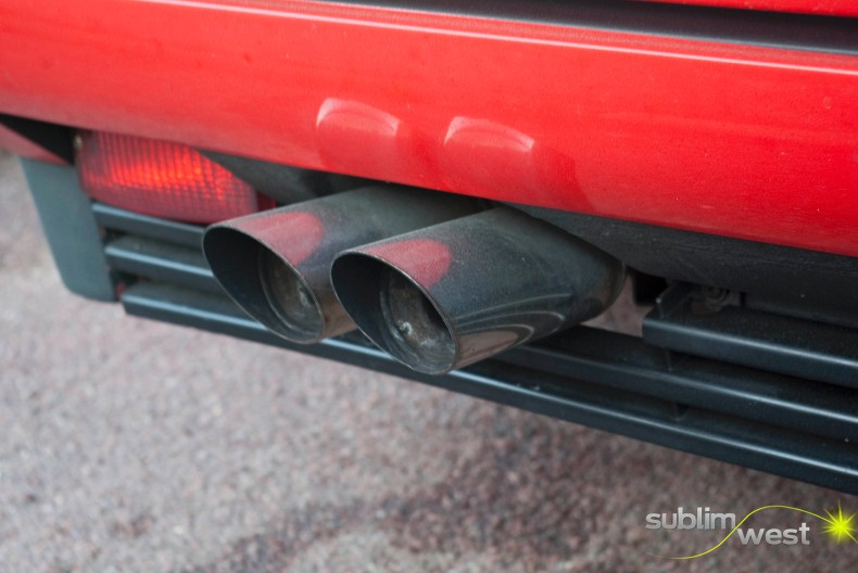

Les échappements à l'aide du Polish tout métaux Autoglym
et les plastiques à l'aide du VP Protectant 1:4
FINAL
Merci de m'avoir lu :hello:

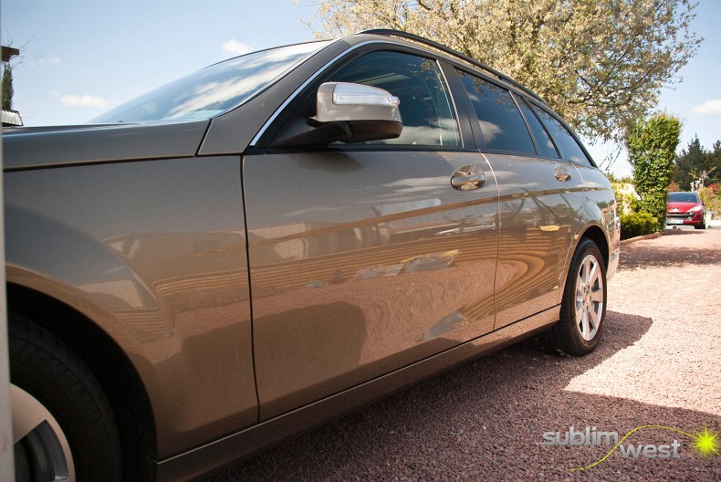

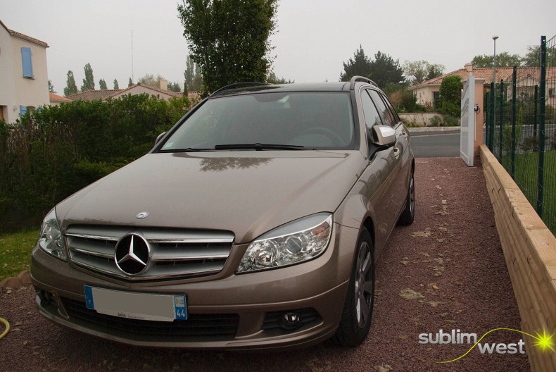

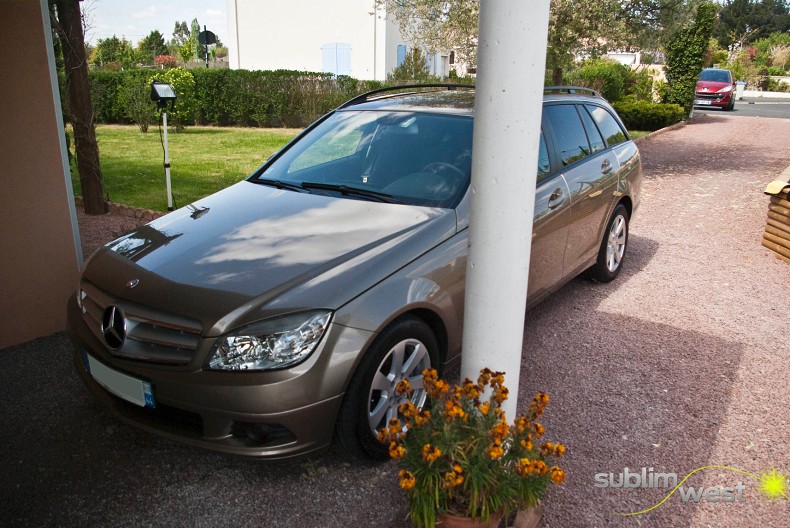

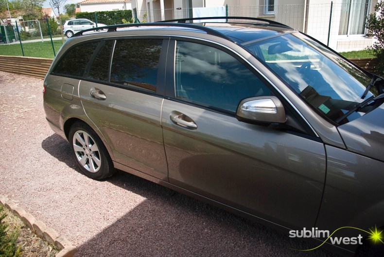

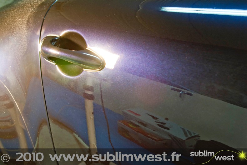

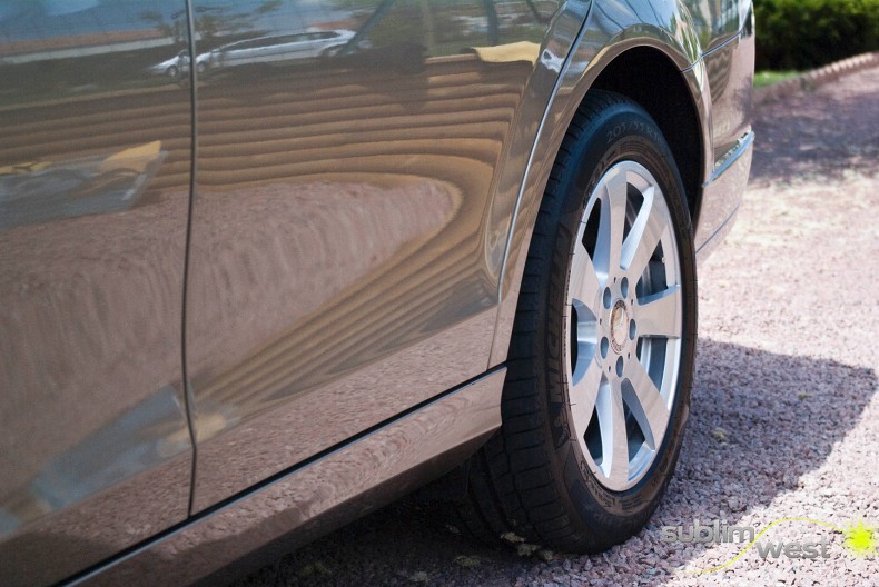

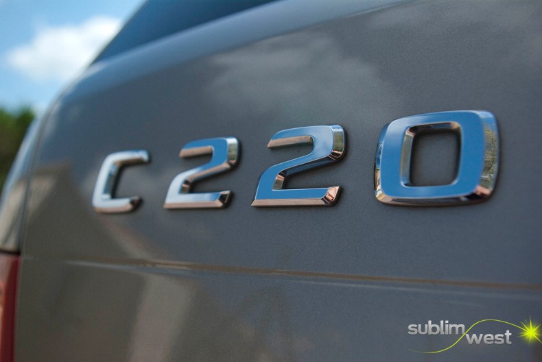

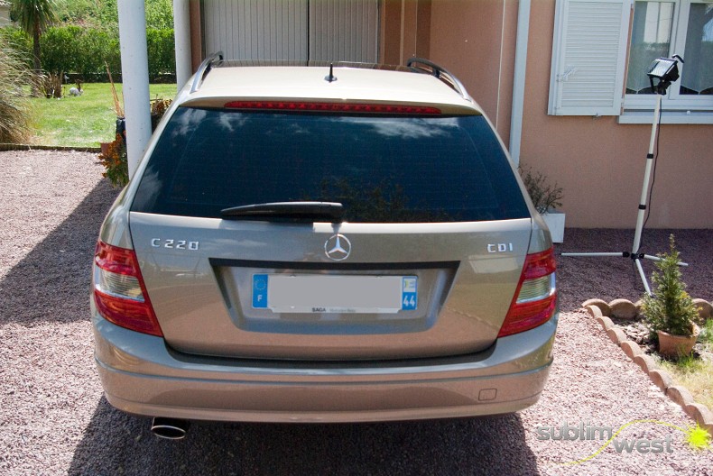

Je vous présente une petite préparation d'il y a quelques semaines.

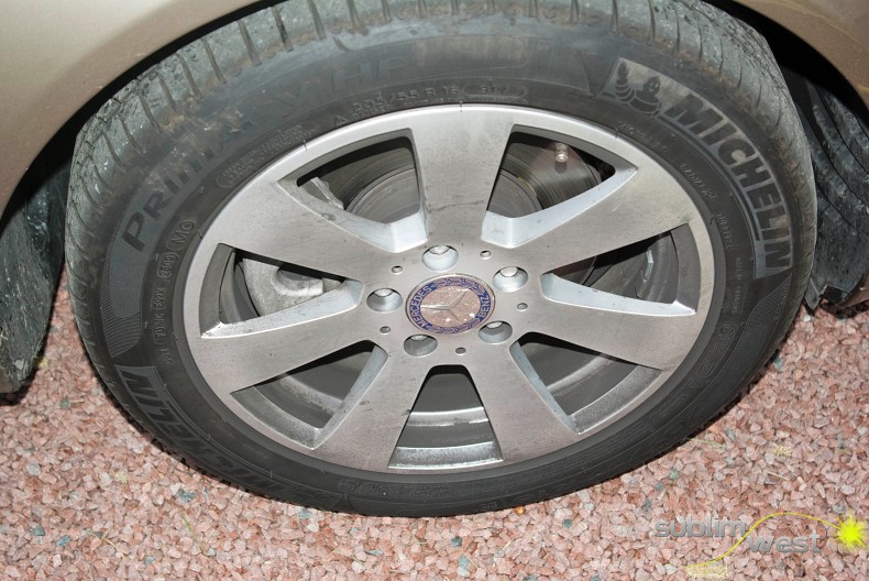

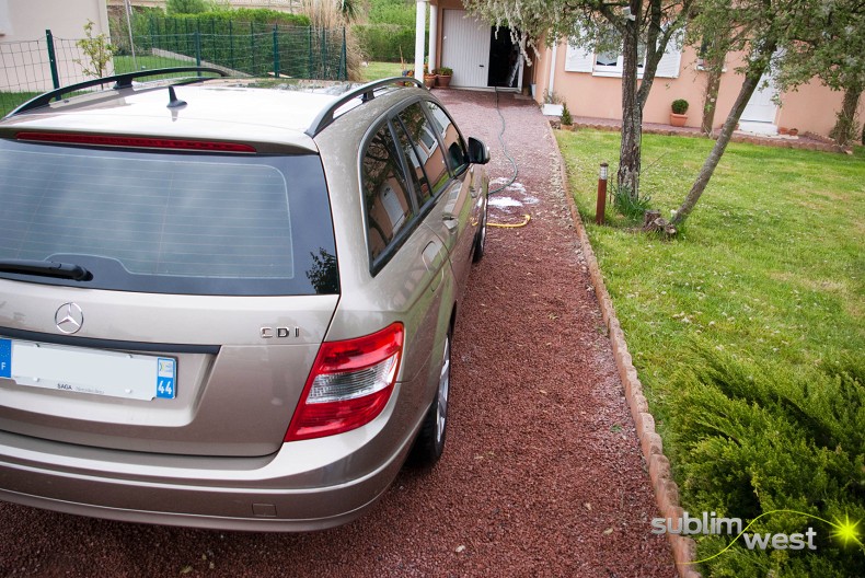

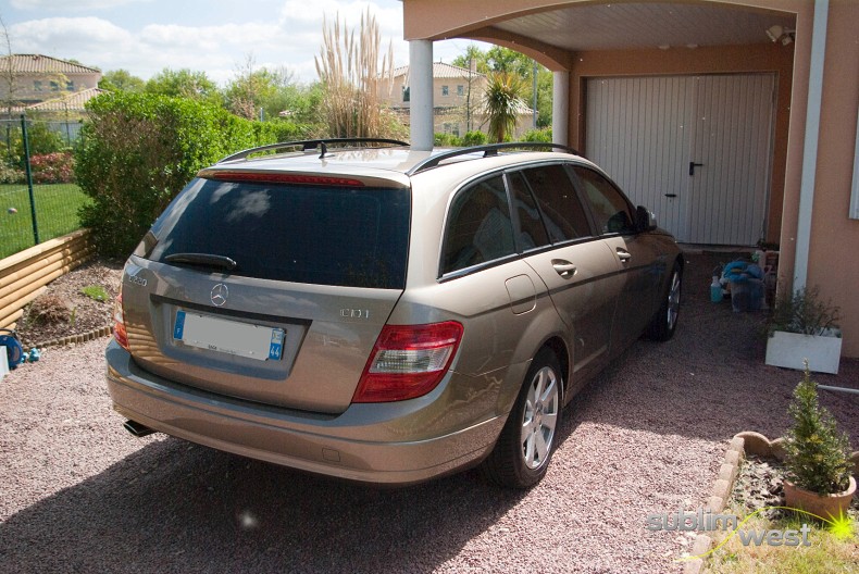

C'est une Mercedes C220 totalisant 55000 km.
Le propriétaire voulais une bonne base pour pouvoir l'entretenir par la suite.

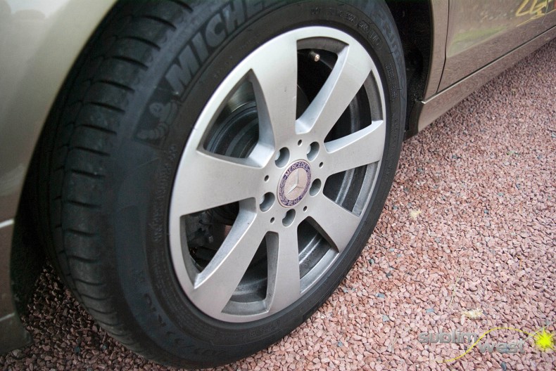

A l'arrivé, le véhicule est terne, pas de gloss, aucun brillant.

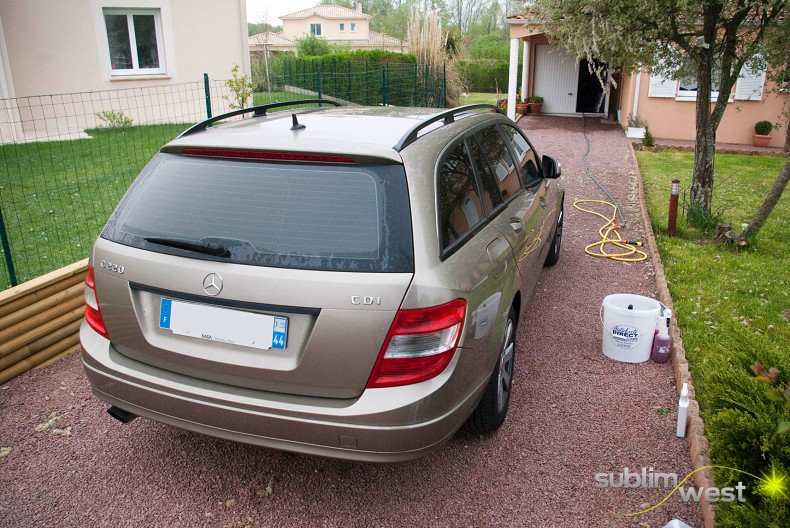

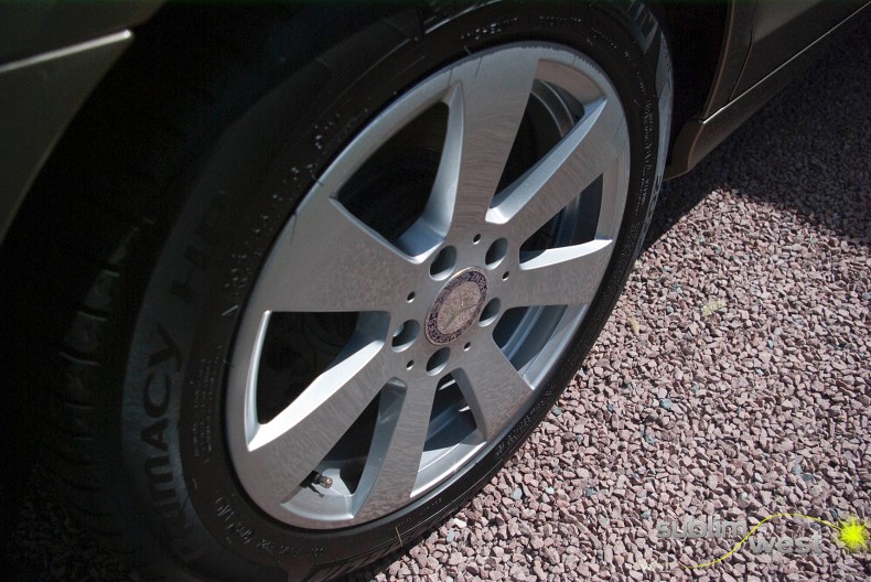

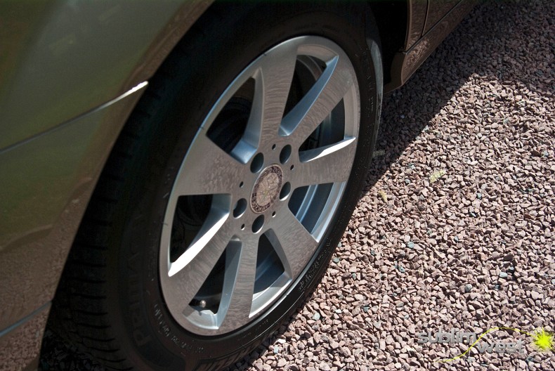

LAVAGE
Pour le lavage, je ne change pas mes habitude et je part sur 240 ml de CG Strong Wash pour 10 litres d'eau chaude.
Pour les jantes, billberry en 1:4 et Wheel Brightner en 1:4 seront sorti
Quelques photos après le lavage
DÉCONTAMINATION
Avant la clay, je vais passer tout le bas de la voiture au VP Tar & Glue Remover pour enlever tout le goudron.
Puis la décontamination avec la clay Zaino et le Meguiar's Last touch en 1:1
Le strong wash à bien fait sont travail thumbup1:
POLISSAGE

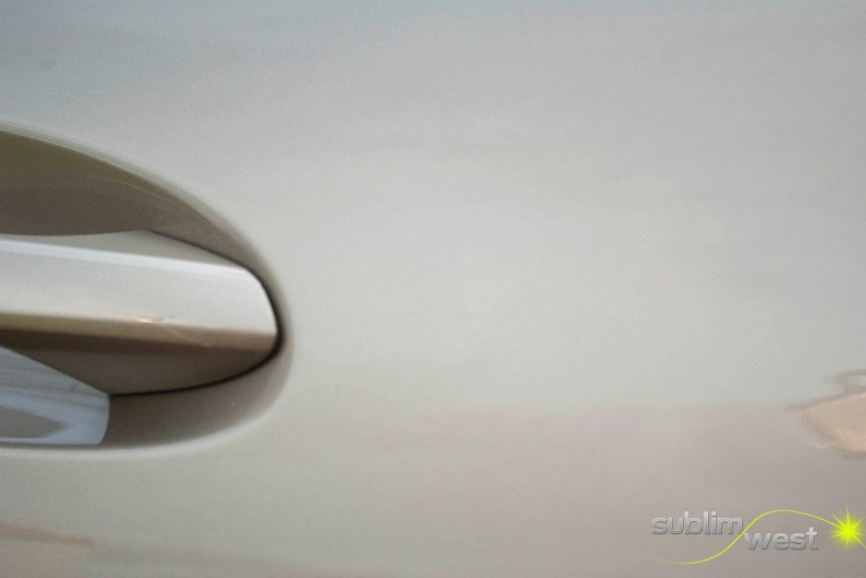

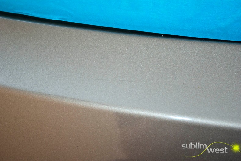

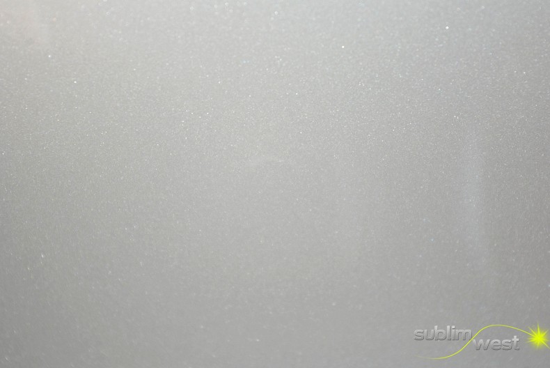

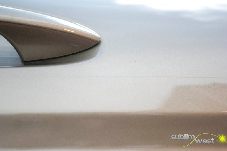

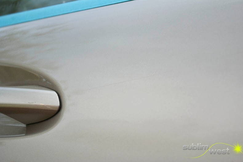

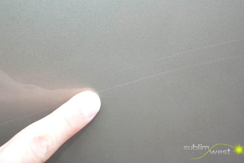

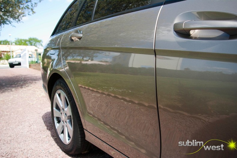

Après un examen du véhicule, quelques rayures sont présentes.
Un passage au Fast Cut + LC Orange en 4" sur ces zone sera nécessaire
Le reste de la voiture n'est que très peut abimé et 2 passes au #80 + LC Blanc suffiront à rendre tout son gloss à cette auto :D
Les defauts
Avant
Après
Avant
Après
Avant
Après

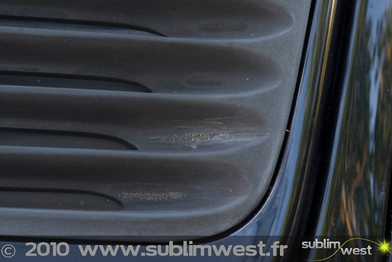

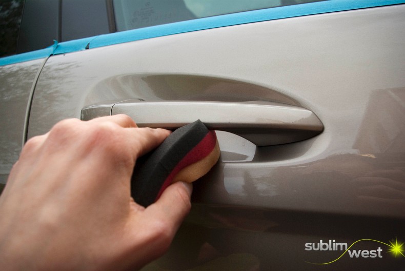

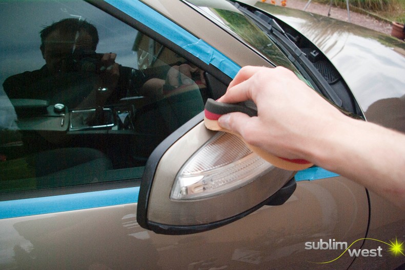

Les rétroviseurs et les dessous des poignées ne sont pas oubliés
Le pot est poli avec le polish touts métaux de chez AG

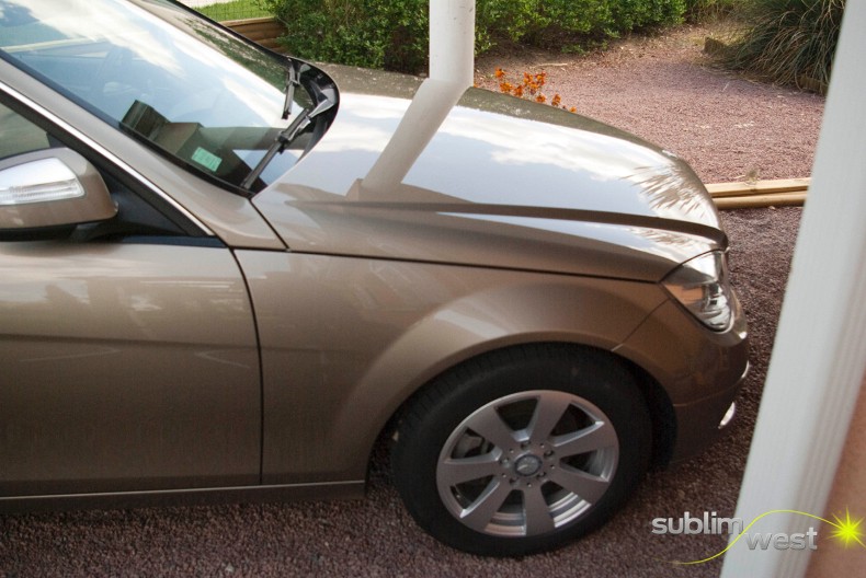

LSP

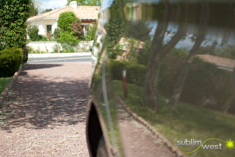

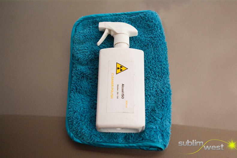

Je passe tout d'abord un coup d'IPA histoire d'enlever toutes les huiles que le #80 à deposé
Puis je me concentre sur mon combo final qui sera
Tres bon choix pour cette teinte, le gloss est poussé à l'extrême et une profondeur hors du commun :wub: :wub: :wub:
Les jantes seront traitées à l'aide du Prima Wheel Armour
Les pneus auront le droit à un coup de Duragloss Matt dressing Tire

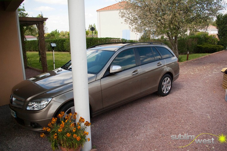

FINAL
Les photos ne retranscrive pas vraiment l'ampleur du résultat car c'est vraiment sublime !
Merci de m'avoir lu ;)

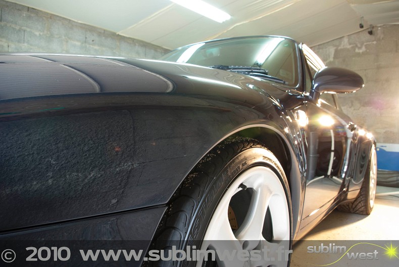

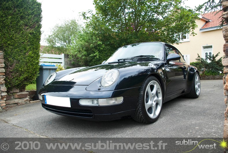

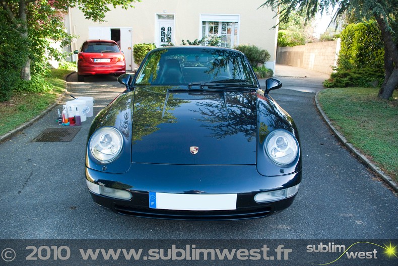

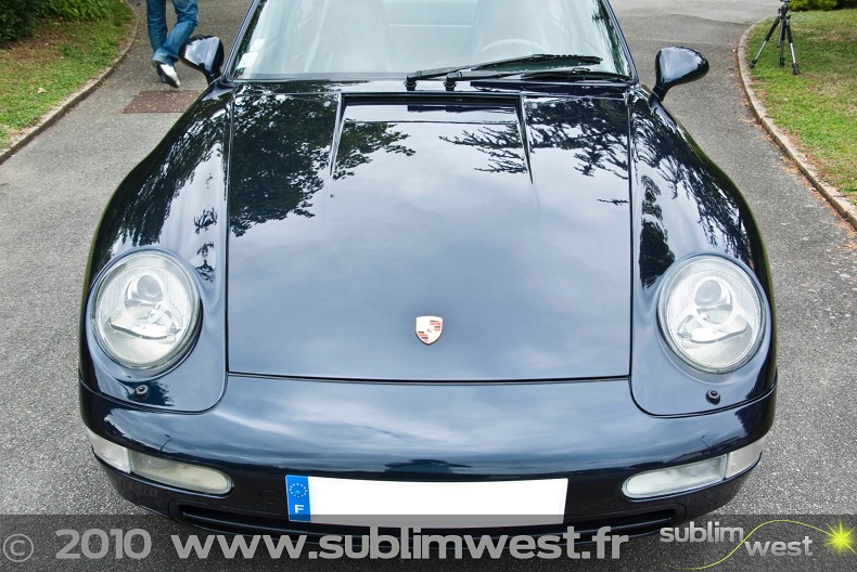

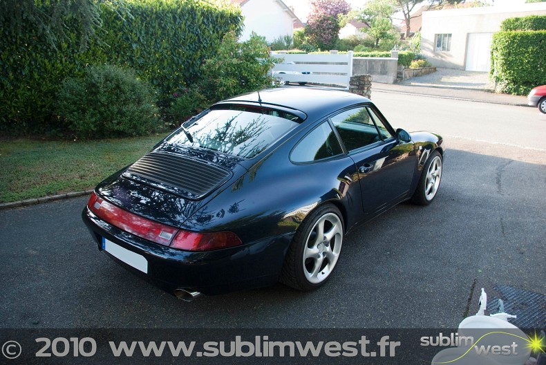

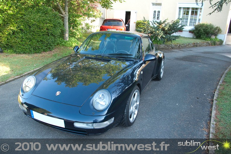

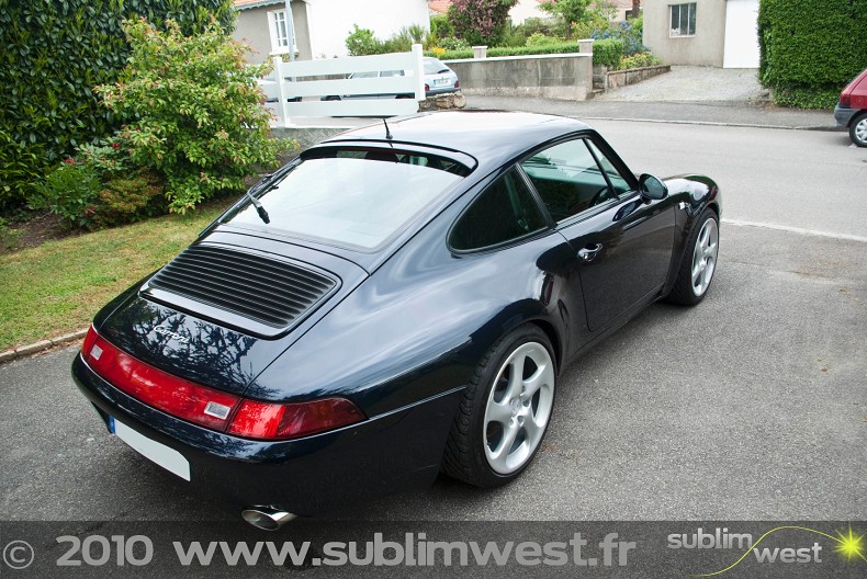

Me revoilà pour vous présenter ma préparation de ce dimanche.

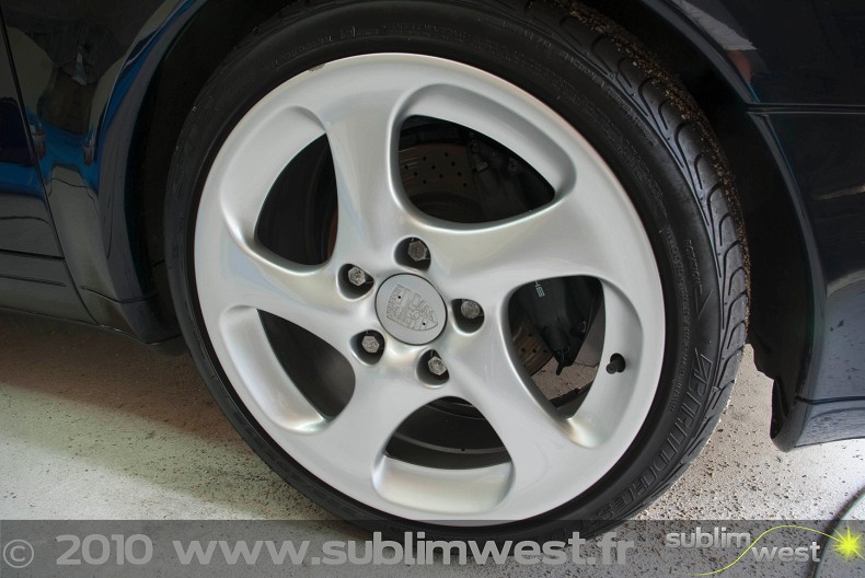

Il s'agit d'une Porsche 911 Carrera modèle 993.

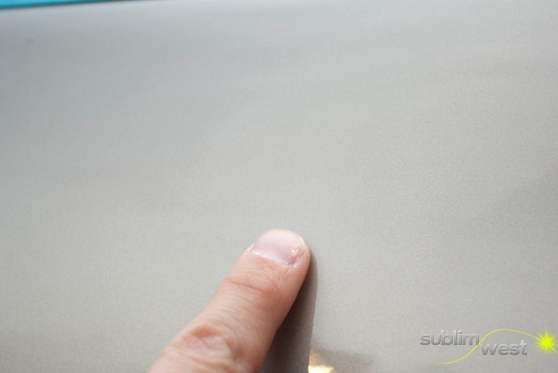

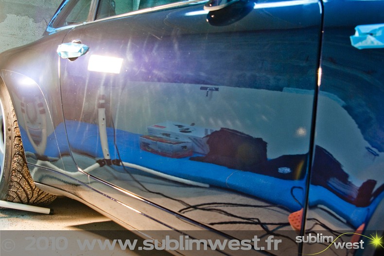

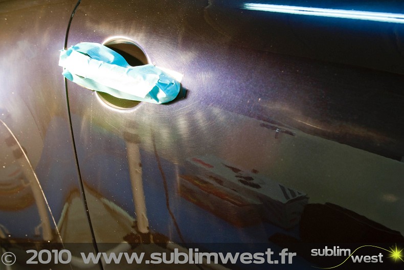

Le propriétaire à fait appel à moi pour corriger les hologrammes présents sur tout le coté droit de la voiture.
Les hologrammes ont étés fait par le propriétaire qui a voulu se lancer tout seul dans le rattrapage de Micro rayures... et voila ce que ça donne.
La voiture à mon arrivée:

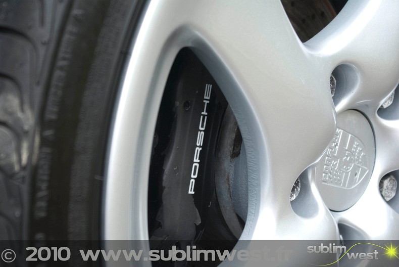

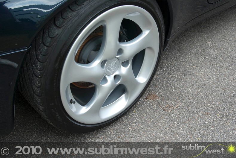

Les jantes sont très encrassées :

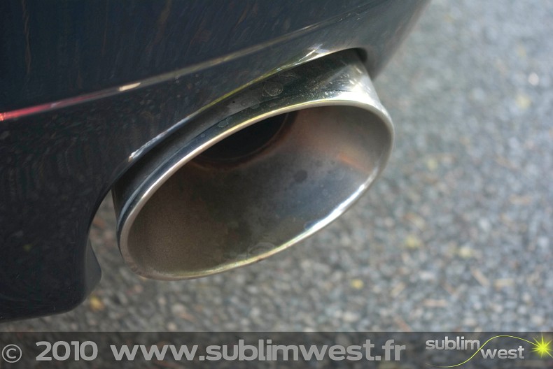

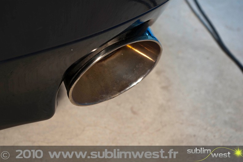

L'échappement :
Je n'ai aucune photos de ces étapes pour cause de temps.
Le lavage a été fait avec le CG Strong Wash 240ml pour 10 litres d'eau
Les jantes ont étés nettoyées au Billberry 1:4 pour l'extérieur et au WB pur pour l'intérieur.
La décontamination a été faite avec la clay Zaino et le Last Touch 1:1

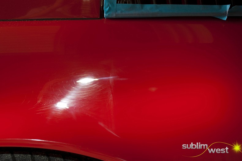

POLISSAGE

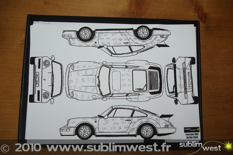

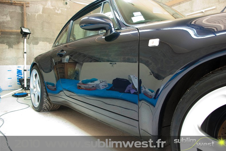

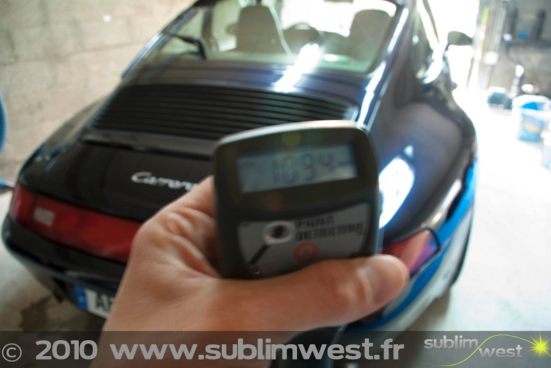

Un relevé des épaisseurs est faite avant le polissage
Jusqu'à 1094 microns :D
Pour le polissage je me tournerai vers les polishs KOCH
La voiture à été récemment repeinte et le vernis est très agréable à travailler
- FSP avec un pad LC Blanc pour les defauts à la Makita
- Anti- Hollo avec un pad KOCH Anti-Hollo pour la finition à la Kestrel
Ces polishs sont tout simplement une merveille à travailler et la finition laissée par le FSP est tout simplement nickel

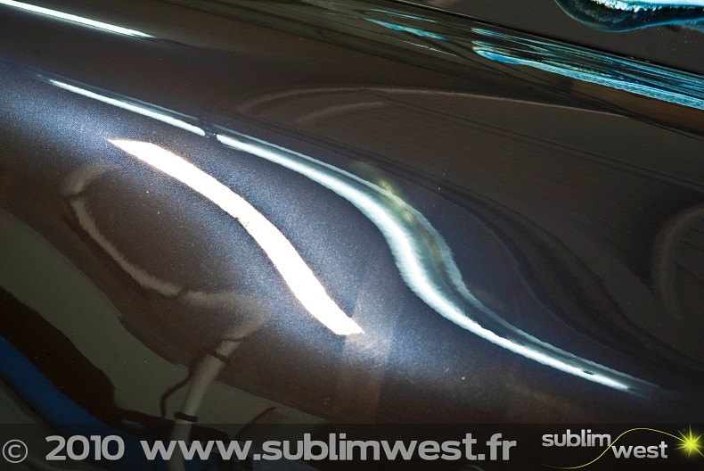

Les defauts:
Avant
Après ( 50/50 )
Avant
Après ( 50/50 )
Avant
Après ( avant la finition )
D'autres defauts

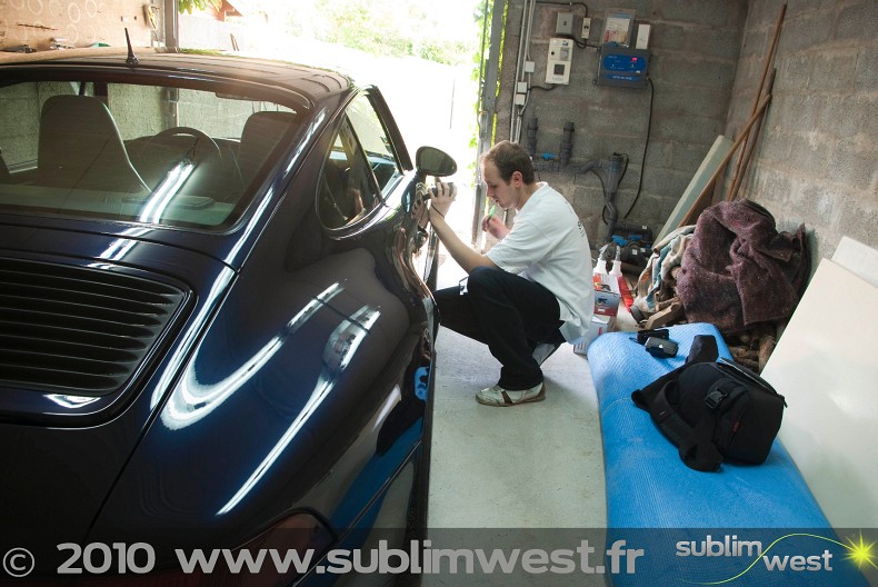

FINITION / PROTECTION /LSP
J'ai opté pour le combo DGPS/Fuzion pour cette joli Porsche
Un rendu très bon avec un gloss et une profondeur incroyable
Pendant la pose du DGPS
Je l'ai laissé poser pendant 20 min avant de buffer.
45 min plus tard j'ai appliqué la Fuzion en WOWO

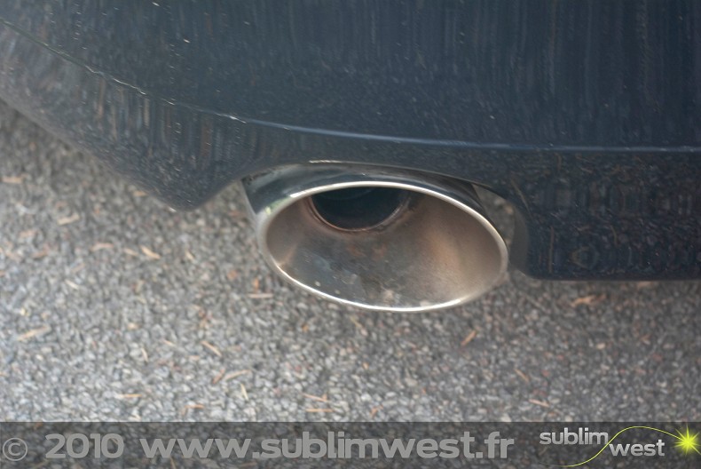

L'échappement:
Avant/Après
Les pneus et les plastiques ont reçu une couche de VP Protectant 1:4

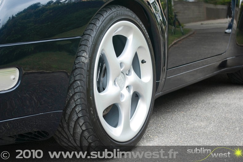

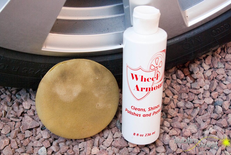

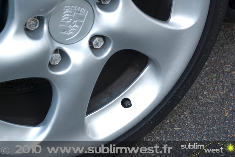

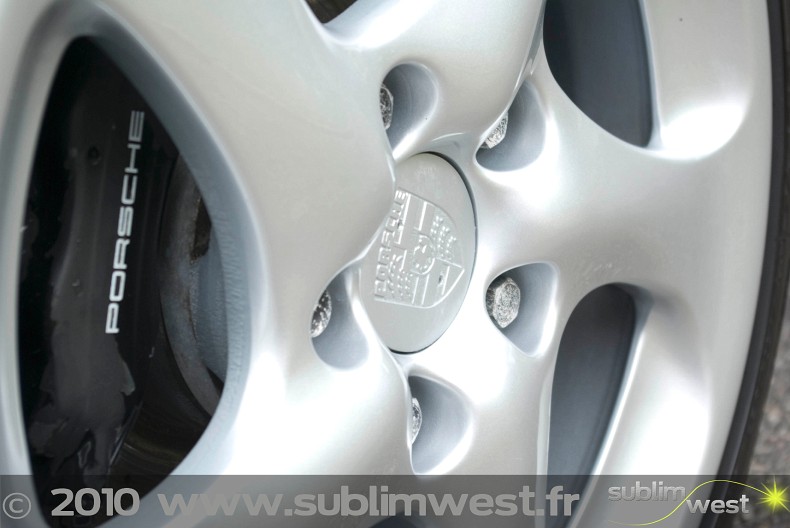

Les jantes ont étés décontaminées et traiter au Wheel Armour
RÉSULTAT
A l'extérieur
Merci de m'avoir lu thumbup1:
