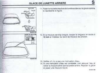

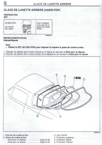

Bon, la vitre arrière est bien collée, il te faudra un ustensile un peux comme un fil à couper le beurre afin de le décoller de la baie du hard-top.
Je t'ai scanné les planches techniques que j'ai trouvé dans la "bible" de Blackermite.
Cela dit, je serais toi je n'y toucherai pas, évidemment si tu veux faire une mise en peinture dans les règles de l'Art, il vaut mieux retirer la vitre de telle sorte à bien tout peindre, et en profiter pour placer un joint neuf. Je me souviens, sur le HT de ma première Black, le caoutchouc était légèrement craquelé...
Autre solution moins onéreuse: tu laisses tout en place et tu trouves un carrossier qui va bien te masquer la totale, joints compris, de telle sorte à éviter une mini-vague de peinture (dépôt de peinture) à la jonction du joint et de la surface peinte... :aie:
Voici les planches :
Image Image Image Image
Si c'est illisible, donne-moi par MP ton e-mail et je te les transmettrai. ;)
Bye fieu! :hello:
