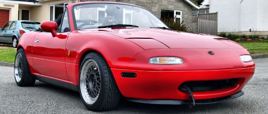

Pour ma part, je m'oriente vers la solution de la lame de SEAT Leon Cupra :
35€ chez Seat. (N° de pièce : 1ML805903)
Bon faut jouer de la Dremel et du sèche cheveux/décapeur Thermique pour faire joli.
La partie centrale arrive juste sous la "bouche" de la NB.
