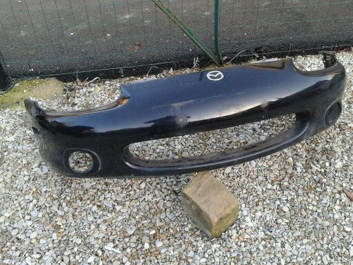

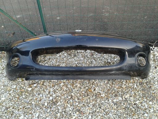

pour moi c'est un nb/fl mais mon vendeur me soutient qu'il l'a démonté d'une nb 1600 de 2000, question cela se monte t il sans bricolage sur nb 1800 année 2000 , surtout en gardant les phares nb

NB tout court avec emplacement pour antibrouillard
Exemple
NB
NB + phare de FL
NB FL (M@c)
Ma Mx Black Ed 92
"MS ta MX !"
 Sujet du message : Re: vos avis sur ce pare choc
Message Publié : Sam 22 Fév 2014, 14:53
Message(s) : 8989
+1 NB
Les trou on été fait par le proprio
Si c’était un de NBfl,ce serait bien plus propre.

stan69 a écrit :
+1 NB
C'était une option à l'époque ! Donc possible que c'eut été fait directement par le concessionnaire ;)
Message Publié : Sam 22 Fév 2014, 15:22
Message(s) : 8989
Ah ok,je savais pas ;)
Message Publié : Sam 22 Fév 2014, 18:23
Inscription : Lun 25 Nov 2013, 21:46
Message(s) : 930
Localisation : essonne
impec, donc je vais lui prendre pour ma noire, merci les chefs

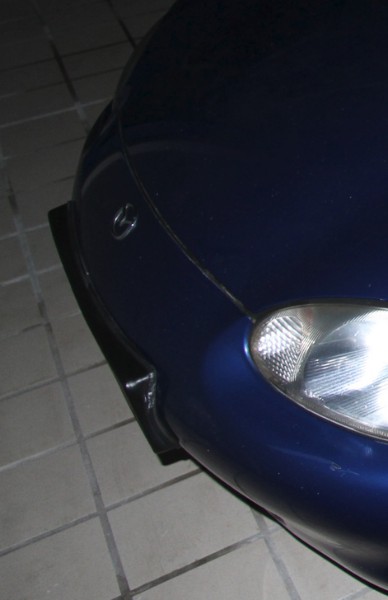

[quote="Regis_92N"]NB tout court avec emplacement pour antibrouillard
Exemple
NB + phare de FL
sur celle ci les appendices plastiques viennent de quel fabricant ? je les trouve plutôt sympa, donc, à voir....
les jantes sont aussi à mon gout, ni trop ni trop peu...
there's no way but the 10 AE way, d'ailleurs Tic et Tac roulent tout deux en 10 Ae, c'est dire....
Message Publié : Mar 25 Fév 2014, 20:09
Message(s) : 14324
La lame avant et les bas de caisse sont des éléments vendu a l'époque par Mazda.
Tu peux les trouver sur certains site US mais le prix pique souvent un peu.
Pour les jantes, on dirait des XXR002.

+ 1 c'est un pare-choc NB
Message Publié : Mer 26 Fév 2014, 23:18
Message(s) : 930
c'est exacte et je lui ai pris, les montages de longues portées semblent d'origine car très propres avec les systèmes de montages des projos manifestement bien foutus .bref un bon achat à prix "raisonnable "
