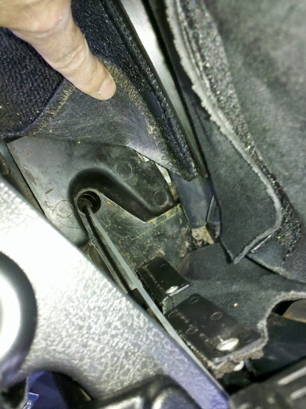

Message Publié : Sam 12 Oct 2013, 21:31
Message(s) : 7688
salut,
pour aider à mieux trouver les trous d'évacuations:
en bas a gauche au 1er plan le haut de la ceinture de sécurité conducteur
mon outils un goupillon d’aquarium:
c'est moi ou il n'existe pas de tuto sur ce sujet pourtant important?
Guillaume
Message Publié : Ven 10 Jan 2014, 10:58
Inscription : Dim 1 Sep 2013, 22:56
Message(s) : 109
Localisation : Revel (31)
Merci ! Effectivement pas évident à trouver. Surtout je le pensais plus petit ce trou.
Sur les conseils d'un fameux grenoblois passionné j'utilise une jauge d'huile. C'est suffisamment long pour traverser de haut en bas.
Bernard
Message Publié : Ven 10 Jan 2014, 11:17
Message(s) : 8706
Localisation : 59 - Houplines
Merci guillaume, effectivement, difficile de trouverbune bonne photo avec des bons repères autour.
NB 1.6 Twilight Blue (vendue)
