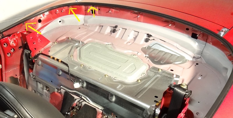

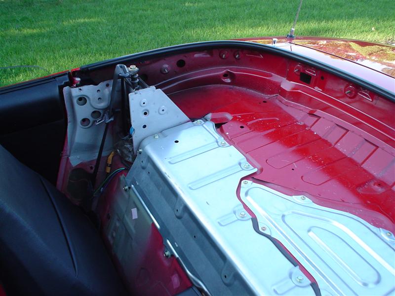

J'avais l'impression que c'était totalement indépendant.
Sur cette photo, on voit comment le rain rail est pris (dans les vis)
et au dessus on voit la baguette noire, qui est indépendante :
